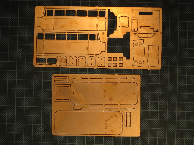

Messagepar Sixtifs » 03 11 2011 à 11:39
C'est bien celui avec le capot moteur qui dépasse.
Je ne sais pas qui est le client initial, mais il s'est vraisemblablement inspiré du plan de W. J. K. DAVIES
Il y a du boulot avec des arrondis dans les deux sens.
Un jeu de devinette aussi pour identifier où vont certaines pièces.
Il y a une pièce pour le plancher avec bords à plier et ce que je crois être des marchepieds.
Et une pièce plate pour supporter le toit à faire soi même.
La gravure est très fine.
Je ferai des photos ce week end.

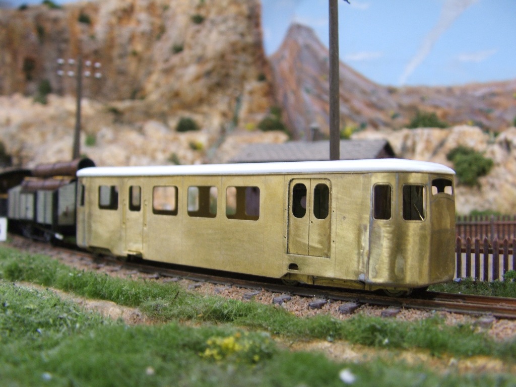

Messagepar Beyer-Garrat » 03 11 2011 à 12:14
Ce ne sont pas des kits pour débutants, c'est vraiment la notion Anglaise du scratch. Les arrondis sont a peaufinés dans les 2 sens comme la remorque Billard mais c'est du très beau une foi monté :maitre:

J.P. pour les arrondis dans les deux sens (portions de sphéroïdes), as tu simplement mis en forme et soudé, ou as tu aussi fait un petit renfort intérieur ?

Messagepar Beyer-Garrat » 03 11 2011 à 17:40
Mise forme progressive sur un axe dans un sens et délicatement reprise dans l'autre sens une fois la forme obtenue ( en fait la deuxième portion de sphéroïde ) je soude et je mets en forme
définitivement a la lime de Genève .
C'est ici bien visible et paradoxalement le plus difficile est d'obtenir la légère inclinaison de la face du poste de conduite :maitre:

Messagepar Sixtifs » 03 11 2011 à 18:30
Voila des jupes bien ourlées et sans faux pli ;)

Messagepar Kazh du » 03 11 2011 à 20:49
Sixtifs a écrit:Voila des jupes bien ourlées et sans faux pli
Le secret de la soudure de Beyer c'est un bon fer et la pattemouille :C9
N'empêche que les soudures ont l'air nickel....sur le laiton :oups2:

Bon le week end commence, alors voila une photo du kit à plat.
Je réalise qu'il y a deux espaces vides.
Aurais-je égaré deux pièces :D3
Je ne vais pas commencer le montage tout de suite.
Retour au placard. D'abord il y a .... :C4
Mais je vais peut être tirer la photo sur bristol pour voir la mise en forme.

Éh bé… Le tout sans notice bien sur C7 On a vraiment pas la même approche que les anglais :C6

A vue de nez il te manque les blocs traverses inférieur avant et arrière :F9
J'aime bien la philosophie de ces kits tu as au moins le sentiment de créer et pas d'être un simple monteur :rod_siflet :H1 :H1 :H1
