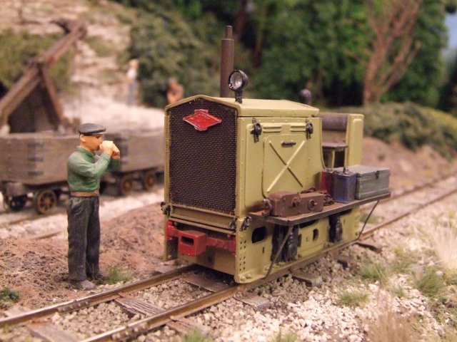

Messagepar Sixtifs » 30 01 2010 à 17:04
Salut BricoHOe
J'ai mis un Tiger Lawton à l'intérieur :H1
En HOe, mais avec un écartement des longerons plus large que l'original.
L'original est calculé pour la voie de 60, la vraie.
Nous en HOe c'est du 75 avec des gros pneus en plus.
Presque tout est en police tyrol (oui d'accord la carte plastique), du moins pour l'instant.
Les ressorts sont des tronçons de vis M2 coupés au disque diamant (c'est mon côté bling bling) :boss:
J'ai aussi triché sur quelques cotes pour que les yeux soient en face des trous,
ou les (boites d') essieux soient en face des roues. :C6
Je vais essayer pour l'occasion un bout de grille achetée à DECAPOD à St Mandé.
Tiens vous avec remarqué, j'ai cité une marque, au bout de 10 on peut publier un article dans une revue :rod_siflet
Les panneaux amovibles du capot moteur sont en cours (plastique fin "estampé")
Le coffre arrière est en cours, il sera bourré de plomb.
Ensuite, toit ou pas ? Qui a dit amovible ?
Pour le plan, je suis parti de celui publié dans NGIRM n°16 généreusement donné par le Professeur Tyrphon.
C'est un plan constructeur avec cotes.
Il y a des petites différences avec celui publié sur le site Canesig, qui est néanmoins un TRES bon site.
Bien faire et laisser dire.

Messagepar Sixtifs » 30 01 2010 à 19:39
Les résultats de cet après midi (le bonhomme est grand, certainement au 1/72 ème) :
et c'est là qu'on voit l'élargissement
Et en envoyant les images, je réalise certains défauts à corriger.

Messagepar Beyer-Garrat » 30 01 2010 à 20:29
La taille du bonhomme ne jure pas #B6 Très sympa pour tracter quelques berlines :maitre:
Tes pointes de diamant tu les réalises de quelle façon ?

Messagepar Sixtifs » 31 01 2010 à 09:12
Le bonhomme est vraiment trop grand, aujoud'hui, je fais le siège et je cherche un bonhomme Preiser assis pour montrer la différence.
Pour un "petit" locotracteur, il est vraiment très haut, comme le montre bien la photo de Russell :
Pour les panneaux avec des X, la méthode est simple.
Je découpe le panneau dans du plastique fin (environ 0,1mm) mais ce serait aussi faisable avec du laiton très fin.
Un bout de gobelet ou d'assiète jetable fait l'affaire (marque de recyclage PS ou 6 pour le polystyrène).
Je trace le X avec la pointe d'une lame bien affutée ou une pointe à tracer, mais le plus légèrement possible, ça doit être juste visible.
Je pose ensuite le panneau sur une gomme (gomme blanche à dessin Staedler) puis je viens placer le tranchant de la lame d'un de mes petits ciseaux à taille en bout (comme un ciseau à bois miniature). tout en maintenant appuyé, je fais de petits mouvements du manche du ciseau en poussant légèrement. Il ne faut pas traverser, mais ci ça rate, la matière perdue n'est pas chère.
La déformation marque les plis au verso et la pièce se déforme en pyramide.
Si on veut une pointe de diamant, il faut coller seulement sur le pourtour en y allant molo sur la colle, car elle ramollit le plastique dans l'épaisseur, ce qui le déforme, fait des effets de bulles.
dans mon cas, ce ne sont pas des pointes de diamant, mais des nervures en croix. J'encolle donc sur toute la surface, je place la pièce au bon endroit, puis je l'appuie avec le gras du pouce ou avec la gomme. Comme c'est mou, cela plaque toute la surface, sans repousser à plat le relief du X.
La première fois, il vaut mieux faire un essai avec des chutes de plastique.
