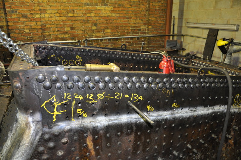

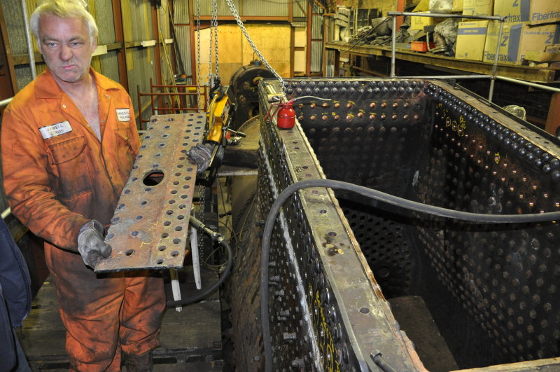

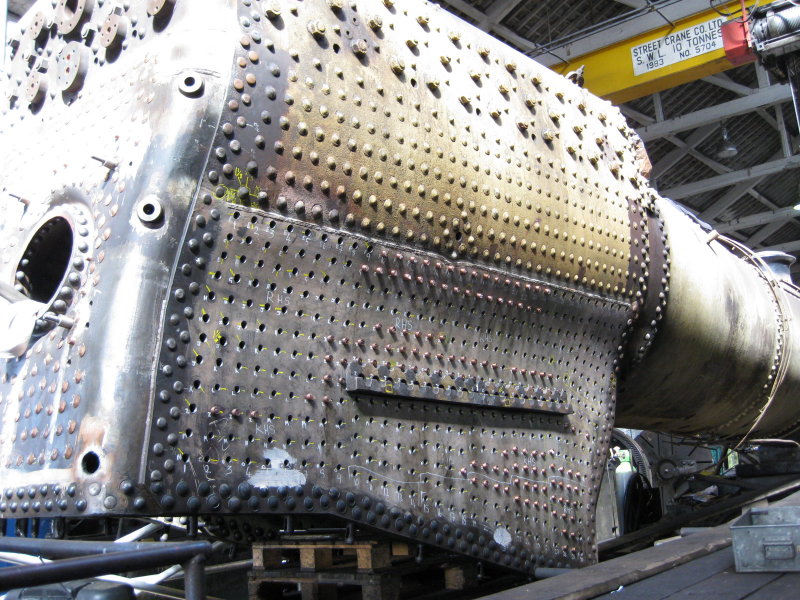

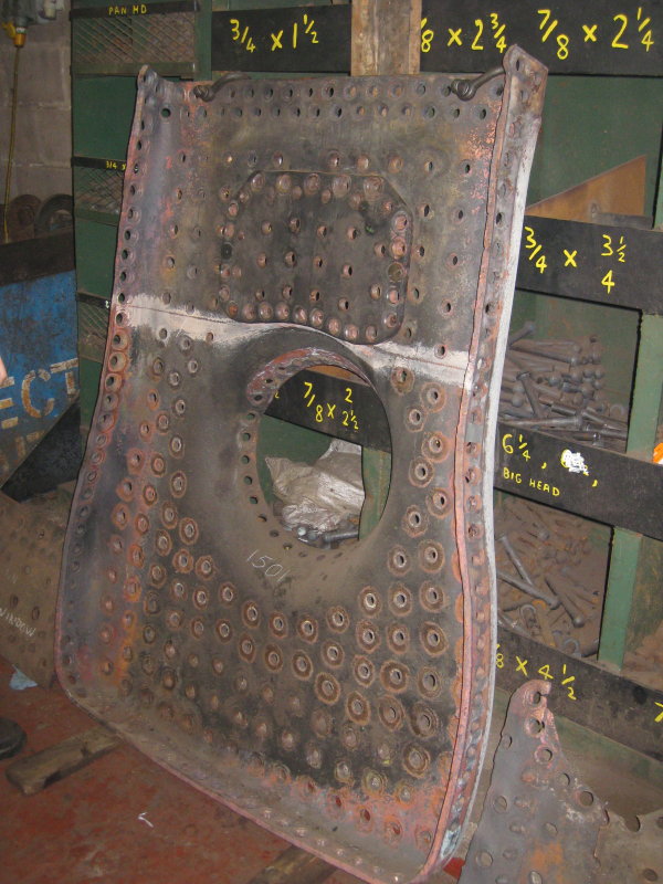

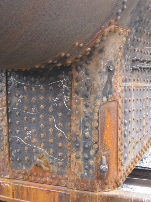

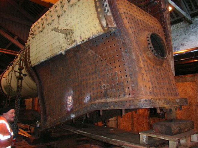

Lulu tourne avec sa chaudière d'origine depuis 1997 quand même, et son foyer en cuivre. Avec une intense activité au GECP pendant un peu plus de 2 ans. Je crois qu'il n'y a pas de généralités pour nos chaudières, elles sont toutes des cas uniques.
A l'époque des construction des chaudières comme la note de calcul n'existait pas les anciens surdimensionnaient tout, la règles des 4 rivets pour 3 des épaisseurs de tôles de 16 à 18 mm alors que maintenant les calculs permettraient 10 mm, ce qui est également une erreur! et en fait une chaudière jetable (société de consommation).

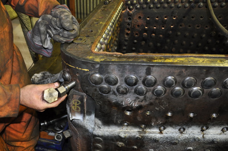

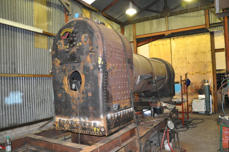

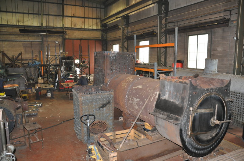

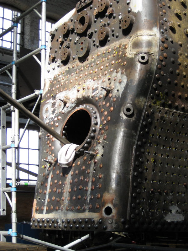

Pourquoi en France on ne répare pas comme les anglais? L'UNECTO n'a jamais réussi à avoir un RDV au ministère de l'industrie pour tenter de faire réviser la référence des normes sur les appareils à pression de 2000. Car il ne faut pas croire ce que l'on dit, il y a l'Europe mais les états sont libres d'appliquer les directives selon leur choix interne. Il y a sans doute des lobbys derrière tout çà. Ou peut-être pas la volonté de s'em..... à modifier des règlementations. Il faut quand même savoir que la France est le seul pays européen qui refuse les réparations de chaudières comme le font nos voisins d'Outre-Manche, et qui sont actuellement imbattables au niveau savoir faire.
Je vous mets des clichés e se qui se fait en Angleterre. Il faut que vous sachiez qu'une partie de ces machines roulent sur le réseau ex BR.
Voilà et j'en ai d'autres si vous voulez sur les constructions nouvelles rivetées ou soudées.
Je crois qu'il va falloir faire changer la législation en se réunissant, car sinon nous serons condamnés à refaire que des chaudières neuves, et dans les pays de l'est ou le savoir faire est aléatoire et ou le coût l'est beaucoup moins.
