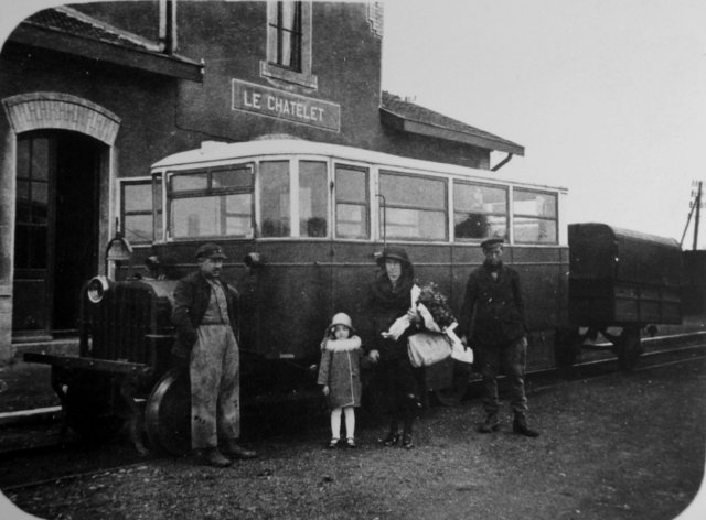

à la précédente conférence, nous avions eu le plaisir d'accueillir 2 PMistes :F5

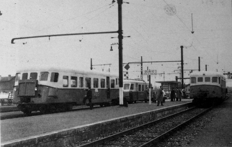

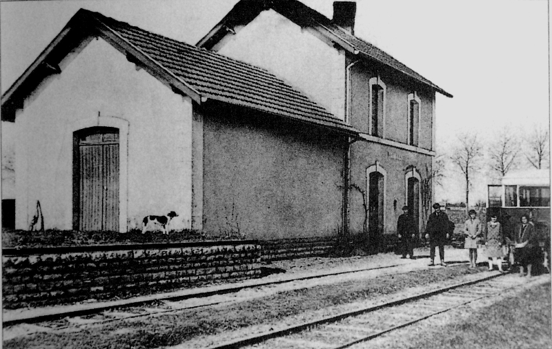

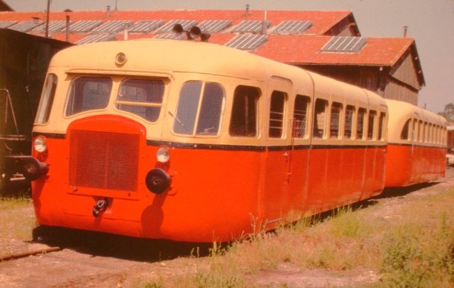

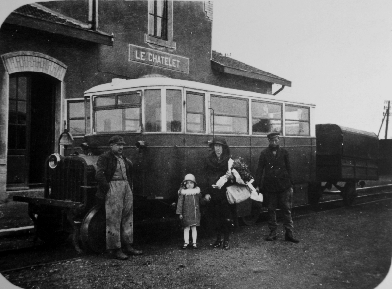

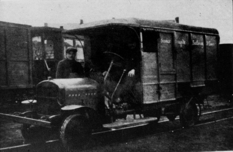

Pour vous mettre en appétit, voici un autorail qui sera évoqué, parmi bien d'autres....: Le X211 quand il était au POC

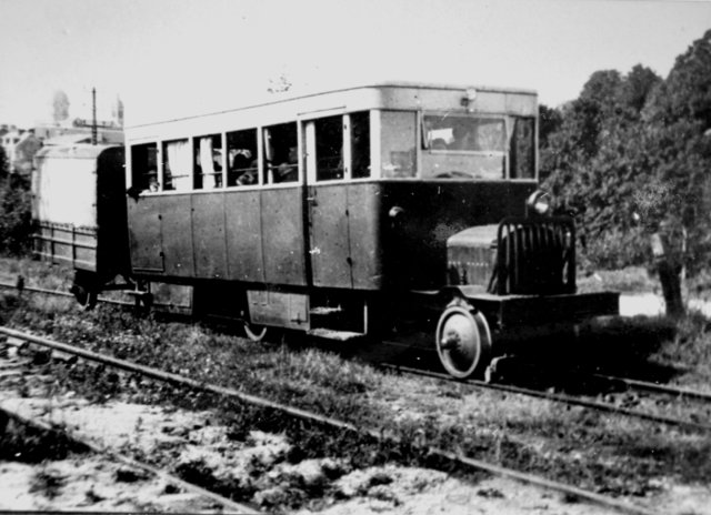

L'expérience TARTARY

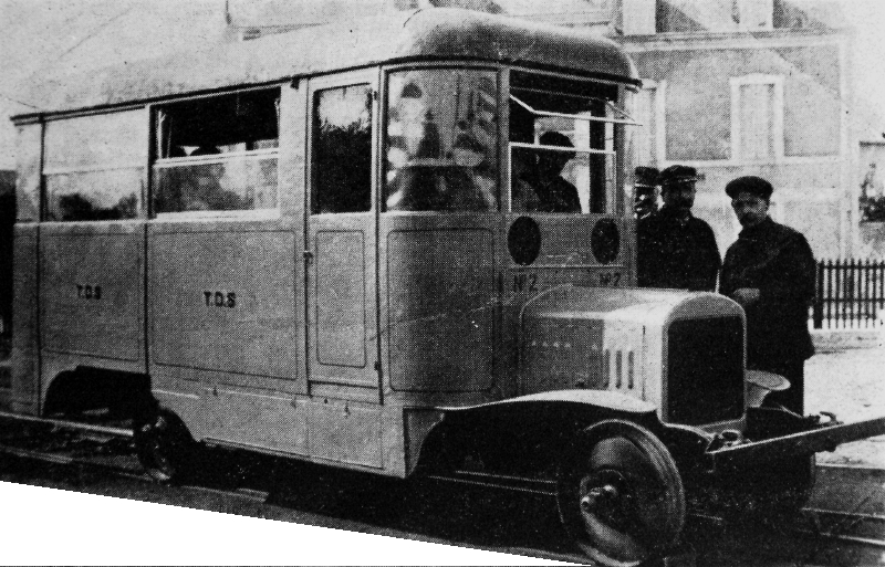

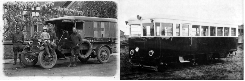

achat d'une vingtaine d' ambulances US stockées à Romorantin à moteur GMC de 18 cv
transformées dans ses ateliers de Parthenay (réseau des Deux-Sèvres)
Le prototype est disponible le 17.02.1921 (camionnette bâchée)
suivi d'un véhicule plus évolué le 25.07.1921

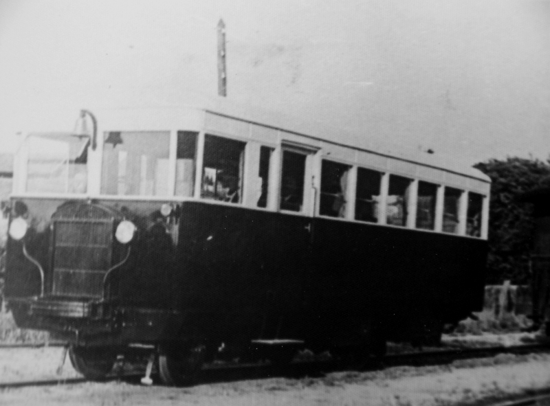

BAERT ET VERNEY
suivent l'expérience TARTARY: ils exécutent au Mans un premier véhicule sur chassis Luc et Court (camionnette bâchée de 14 places)
essais sur Mézières - Wasigny en 1922
acquisition d'une cinquantaine d'ambulances U.S. de marque G.M.C. et d'un lot de pièces
détachées.
L'adaptation à la voie ferrée comprend:
- l'allongement du chassis
- le remplacement des roues
- le montage d'une carrosserie chez Delaroche et Turquet au Mans
Fin 1923, 30 véhicules ont été construits:
La série atteindra 49 véhicules dont 3 pour la voie normale.
Un parcours de démonstration a lieu le 13 mars 1923 entre Mézières et Wasigny.

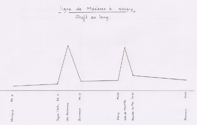

Cette ligne est intéressante à plusieurs titres :
Elle est bien desservie, proche des ateliers, raccordée au grand réseau, elle est rurale et accidentée, elle permet un parcours d'une centaine de km.

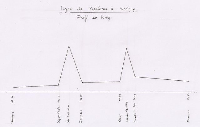

Voici son profil en long:

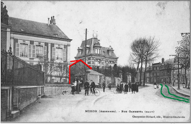

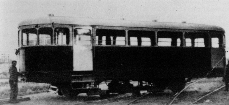

Baert et Verney ont acquis pour ce faire un petit atelier au 61 de la rue Gambetta à Mohon (Ardennes)
On le devine en rouge sur la CP ci-dessous. La voie du tramway est en vert.
Entre les deux, pas de trace de voie ! ... #B7

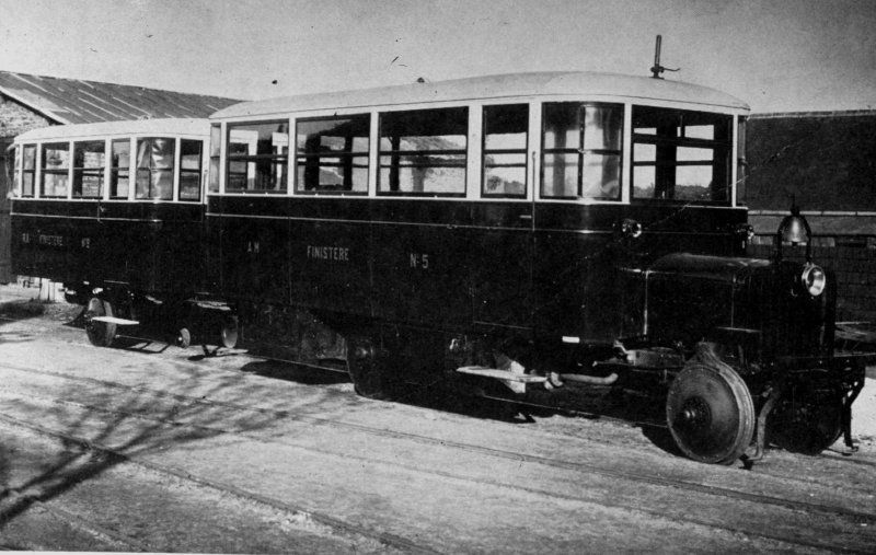

La fabrication se prolonge jusqu'en 1928

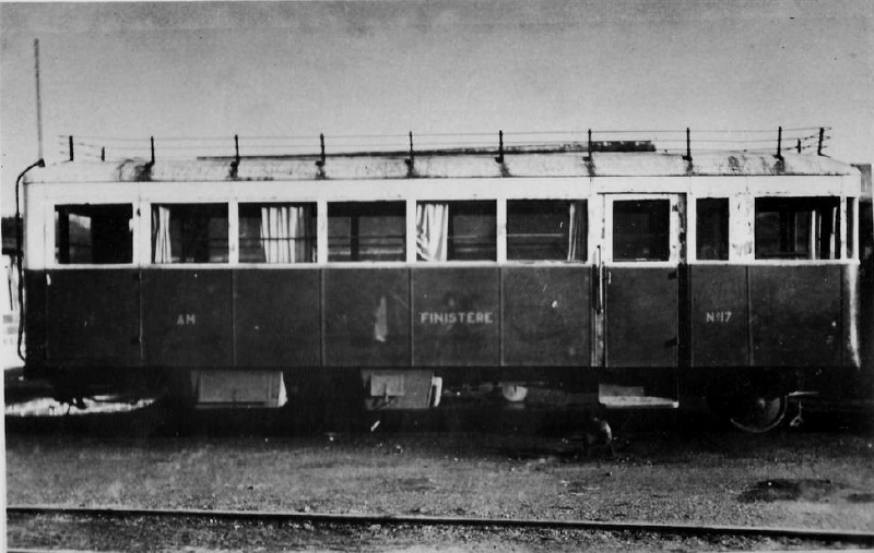

Au total: 49 véhicules équipant les réseaux ci-après:
- Finistère 11 véhicules dont certains avec remorque voyageurs
- Ardennes / Aisne: 8
- Eure et Loir : 2
- Melun - Barbizon (Seine et Marne)
- Manche: 8 en voie métrique + 3 en voie normale
- Meaux - Dammartin: 1
- Vienne: 5
- Tramway de Saumur: 3
- Mayenne: 5

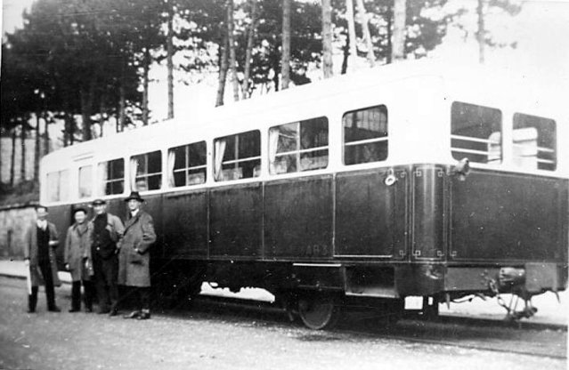

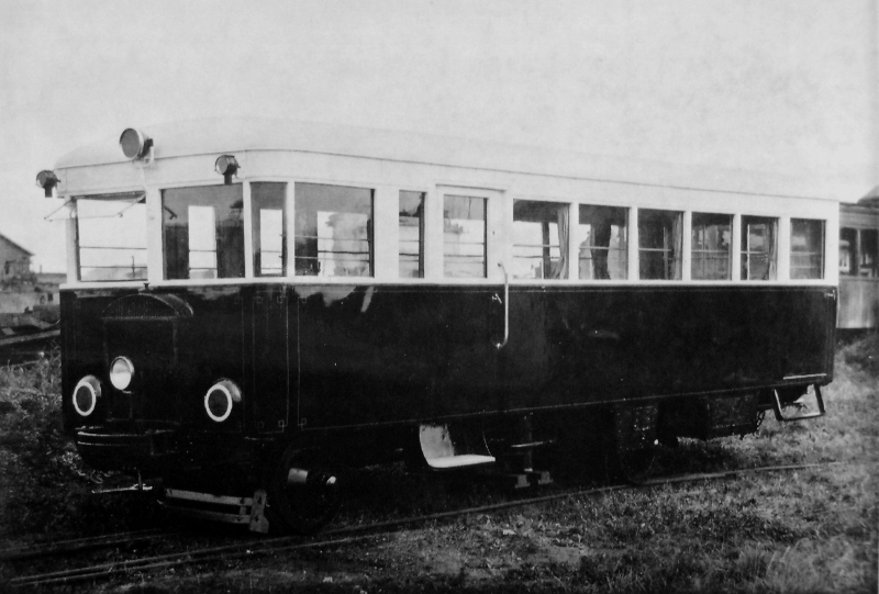

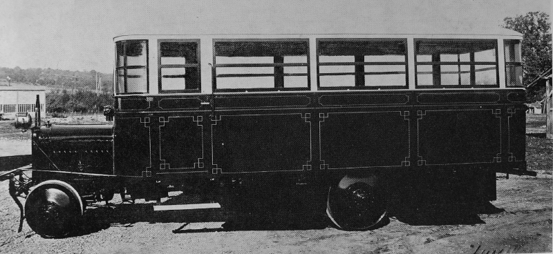

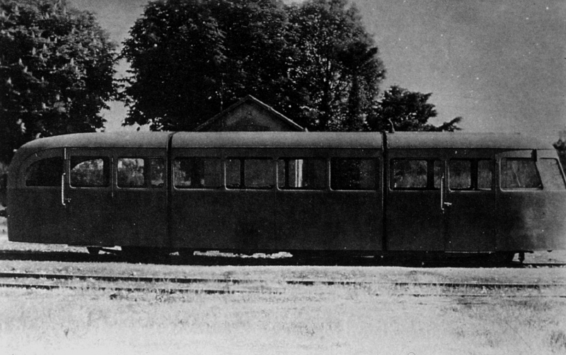

Ce matériel est dit: 42 places (assises), Panhard (du nom du moteur) ou S.c. (la firme Baert et Verney s'est structurée en 1927 en regroupant ses activités sous forme d'une holding « la société centrale de chemins de fer et d' entreprises) aux initiales S.C. L'exploitation des ateliers de Prix dépend de S.C.C.F.
Des essais sur Mézières - Wasigny ont lieu le 27.04.1928
Caractéristiques :
Capacité: - places assises : 32 + 10 strapontins + 19 debout = total 61 places; en capacité maxi 70 places
Moteur Panhard 20 CV à essence
Eclairage et démarrage électriques
2 essieux
consommation 40 litres au 100 km et 2 Kg d'huile

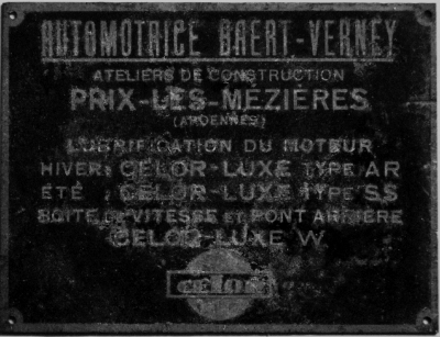

Photo de la plaque "lubrification" retrouvée par notre conférencier :
Plaque "lubrification".jpg (102.03 Kio) Vu 5727 fois

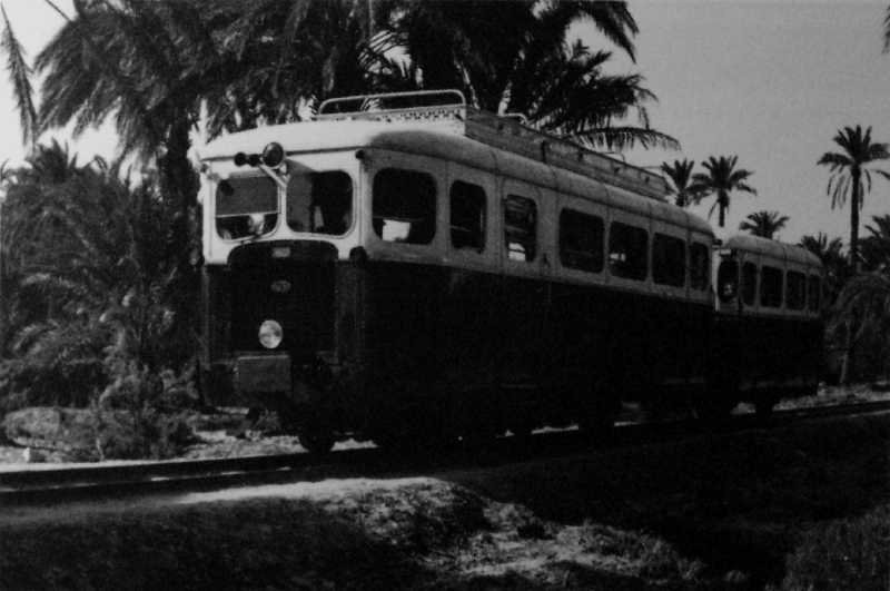

La fabrication évolue vers un modèle bogie porteur avant + essieu moteur arrière:
- Vendée: 3
- Belfort: 1
- CF algériens: 2 (lignes Bone - La Calle et Biskra - Toggourt)

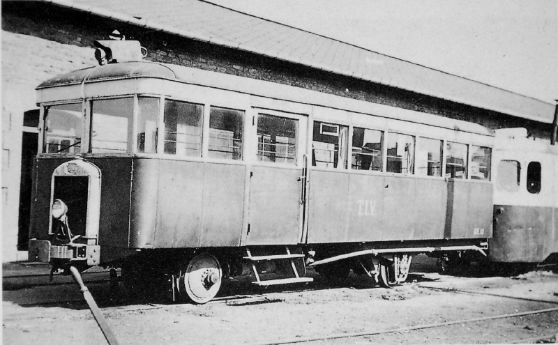

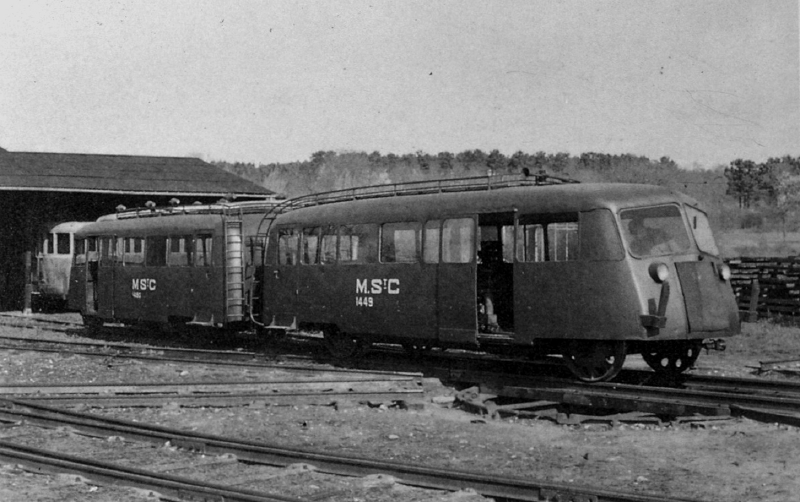

Création de prototypes (1934 - 1935)
SCF1 à voie normale 2 essieux
SCF2 à voie normale bogie AV + essieu AR
SCF 101 à voie métrique 2 essieux
SCF 102 à voie métrique bogie AV + essieu AR
Les prototypes sont mis au point:
- sur Mézières - Wasigny pour les véhicules à voie métrique
- sur lignes Est pour les véhicules à voie normale
Un voyage de démonstration a lieu de Mézières à Verdun
(notre conférencier est à la recherche de documents sur cet épisode)
Les livraisons sont les suivantes:
- Tarn: 9
- Cie de l'Est: 4
- Manche: 1
Dernières fabrications de Prix:
- Manche: 2 (à 2 bogies) + remorques 2 (à 2 bogies)
En tout auront été fabriquées à Prix: 51 automotrices et 13 remorques

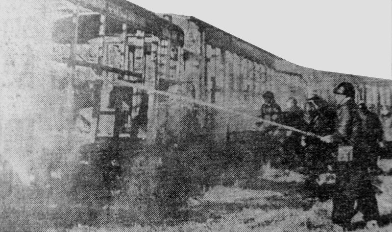

La S.C.F. avait été prévenue dès 1935 que les installations ne pourraient être maintenues à Prix
Les installations ont été démontées, soit au cours de l'hiver 1939/1940, soit au cours des
hostilités.

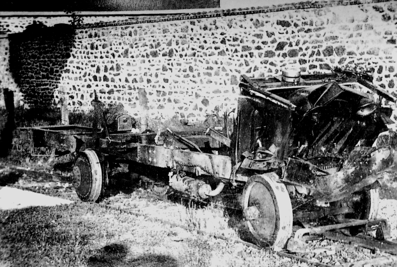

Les voies subsisteront, les derniers matériels serviront d'exercice aux pompiers #B7

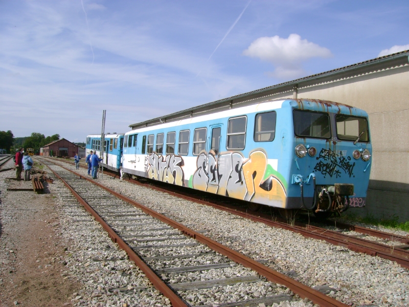

Que sont devenus matériels et installations ?
Les installations de Prix sont aujourd'hui occupées par un magasin de bricolage
Les matériels:
- couplages LP transférés au Mamers St Calais, deux exemplaires conservés par la Transvap

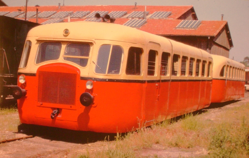

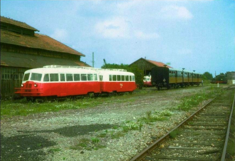

- les matériels type SCF 2 ont été repris par le réseau de la Manche puis cédés au département de l' Hérault
- les dernières constructions de Prix ont été reprises par le Mamers-St Calais
- les véhicules CBA du POC ont été reversés sur le BA, aujourd'hui 2 exemplaires conservés par la SABA et 3 exemplaires sur le CFBS

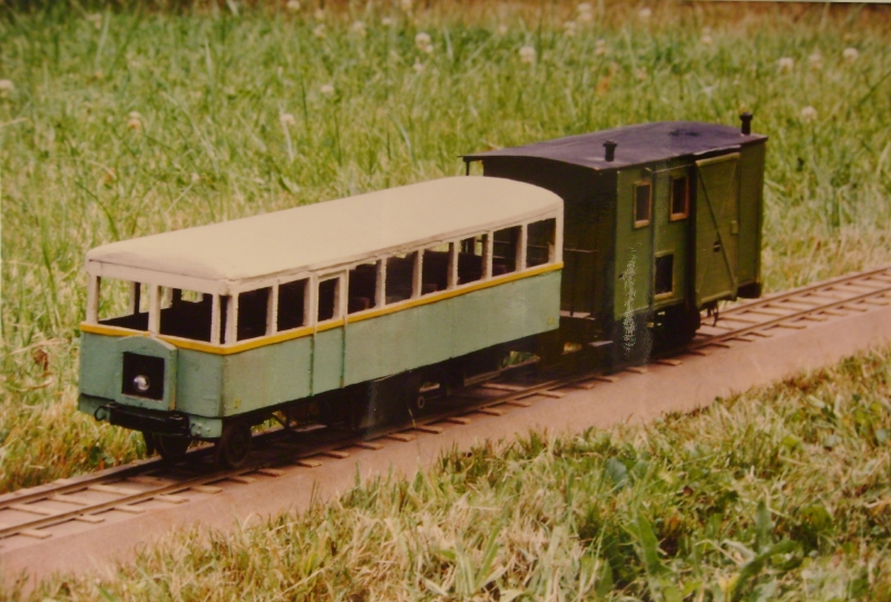

Messagepar CF-SH » 20 11 2012 à 20:18

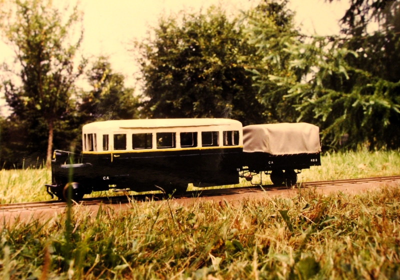

En complément voici 2 photos des maquettes (echelle 1/20) réalisées par notre conférencier :
automotrice Baert et Verney N° 15 de C.A.
automotrice S.C. N° 21 de C.A.
et une photo d'un chassis GMC accidenté:

Messagepar monplaisir » 20 11 2012 à 22:26
Pour les Verney il convient de repartir les 9 du TARN (CFDT / VFDM / SACFS)
- 6 en 1934
- 3 en 1938
