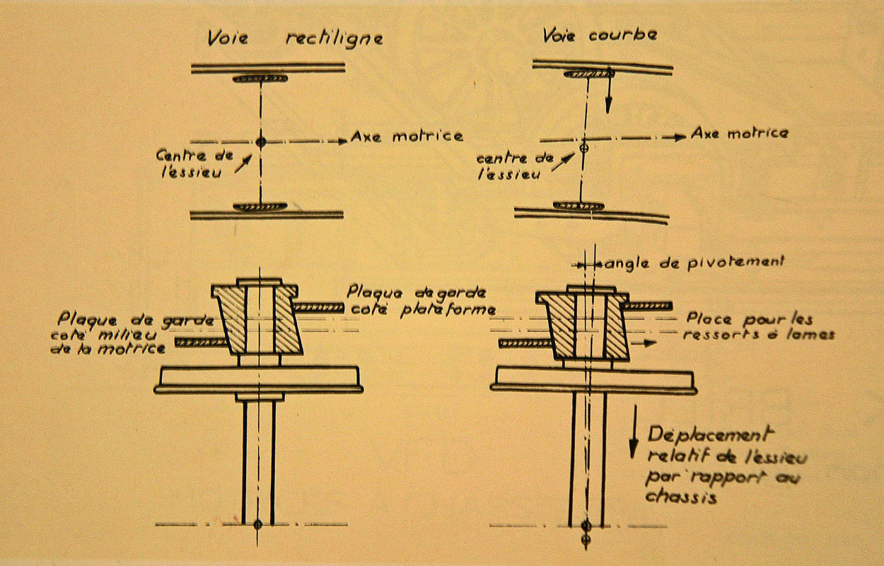

Voici les éléments que je possède. Ils sont relatifs aux Tramways des V.F.D.
Maurice

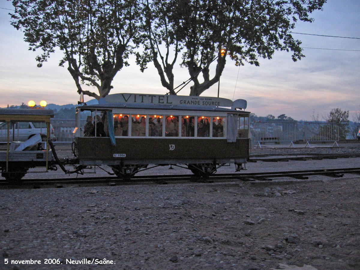

Messagepar Maurice » 31 01 2011 à 16:49
Voici la photo du Gf 1006 (à essieux radiants) des VFD à Grenoble. Je l'ai réalisé en écartement 5 pouces. Il est photographié en exploitation publique. Il remorque un wagon transportant le conducteur et un passager. Masse 65 kg longueur 1.10 mètre, traction électrique.
Maurice

Messagepar pelican » 31 01 2011 à 22:59
Chouette tram, Maurice !! E2

Messagepar rail1435 » 01 02 2011 à 09:31
J'ai trouvé les plans de détail d'un tel système à essieux radiants, je les scannerai ce soir. C'est de la construction SLM, mais cela peut donner une idée.
Re: Essieu moteur radiant
Messagepar rail1435 » 02 02 2011 à 00:28
Et voilà:
Reférence:
KARL SACHS: Elektrische Triebfahrzeuge, Springer, Wien, 1973, p. 490.

Messagepar Brisso 32 » 02 02 2011 à 02:34
Cela donne tout de même une idée.
Merci beaucoup #B5
