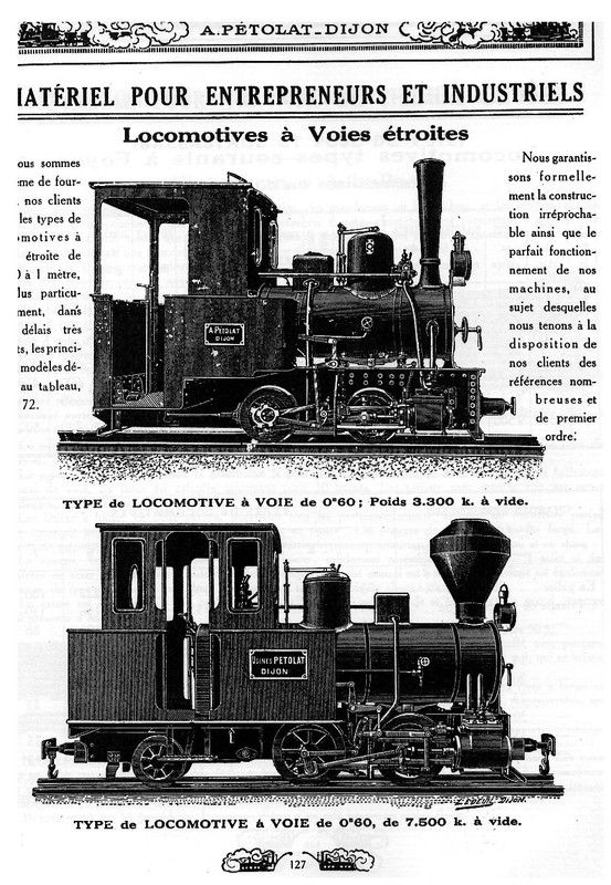

Dans le catalogue PETOLAT 1922 (reproduction vendue par "Le Train Magique"), page 127
une vue de loco m'intrigue, celle de la 021T.
Son allure me semble peu commune en Europe et me fait penser à l'allure d'une Forney (même si le type Forney est 022T).
Si j'ai bien compris, Pétolat importait ou produisait sous licence des modèles étrangers de locos.
Alors, d'où provient cette 021T, et a t'elle bien été vendue par Pétolat ?
Merci d'avance pour tout élément qui fasse avancer le schmillblick.

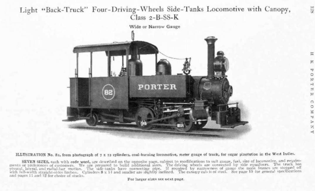

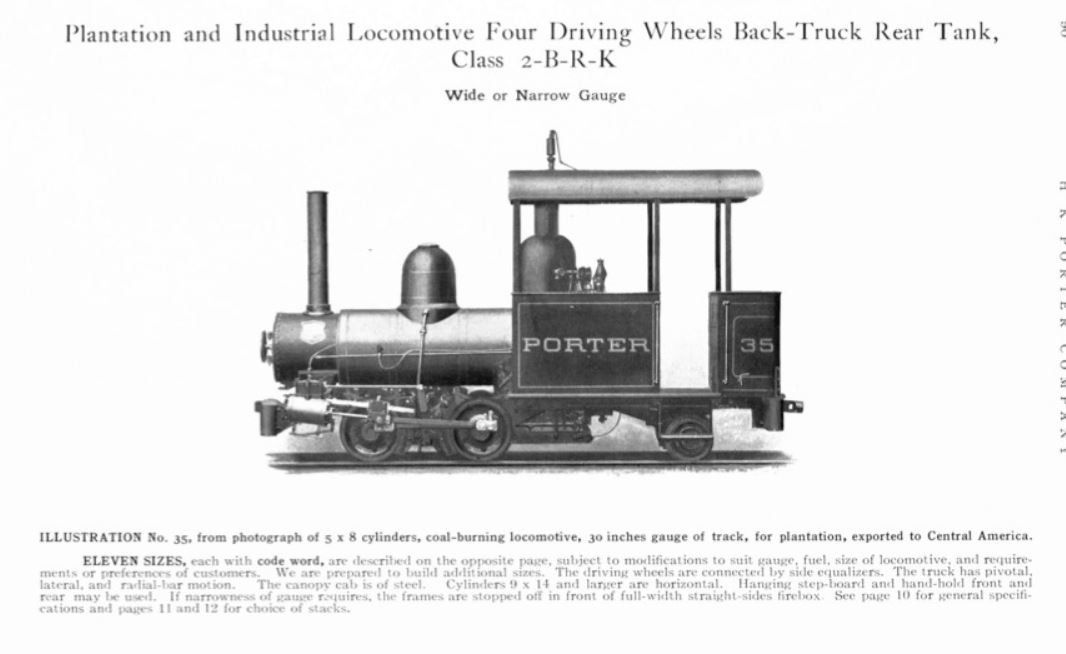

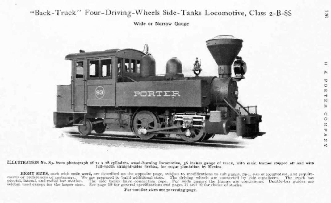

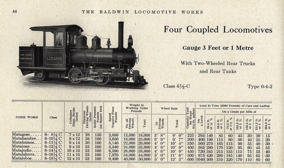

Quelques exemples de 0-4-2T (c'est leur petit nom là-bas) #B5
Toutes sont à voie de 914 mm (3') ou métrique, sauf l'avant-dernière qui est à voie de 760 mm (30") et la dernière à voie de 600 mm.
Mais il ne faut pas se fier à l'écartement de la voie pour avoir l'aspect d'une machine.

Une chose est sûre, ce sont des machines de construction allemande, en feuilletant les catalogues je dirais Jung ou O&K, mais çà pourrait être aussi Borsig ou Henschel, ou autre, de plus, ces constructeurs fabriquaient parfois en sous-traitance les uns pour les autres...
Les cheminées pare-étincelles se retrouvent chez tous les constructeurs, même français (par exemple les 030 T Corpet des TSM ou les 021 T Weidknecht de Royan), le pare-étincelle est soit partie solidaire de la cheminée, soit démontable et pouvant être acheté séparément de la machine.

Je dis comme Raymond, Petolat n'a jamais rien produit ni construit en matière de machine à vapeur. Par contre, il a effectivement proposé dans ces catalogues des machines allemandes.

Messagepar Sixtifs » 13 06 2020 à 18:26
Et au hasard d'une exploration ...
(cela part du forum NGRM-online dans lequel un gentil membre signale un site chilien contenant un inventaire de locos à vapeur. Modérément motivé par le Chili, je vais quand même voir, je me sens d'humeur siesteuse ...)
http://www.railwaysofthefarsouth.co.uk/05x03chileansteamlocos.html
Dans la partie voies sub-métriques (document pdf de 295 pages),
http://www.railwaysofthefarsouth.co.uk/Resources/Chilean%20steam%20locos%204%20sub-metric%20gauges.pdf
je trouve soudain une photo d'une loco d'allure qui m'est familière. C'est en page 245.
En comparant avec la gravure du catalogue Pétolat, je trouve de nombreux points de ressemblance.
0-4-2T d/w ?, cyls. ?, built by Jung in 1899.
Previous owner unknown, as only arrived at Neltume in 1953.
Originally delivered via Arthur Koppel of Bochum.
‘GUACOLDA’ w/n 397.
Survives plinthed in village street.
Le document me semble sérieux, méthodique, bien fait, je lui fais donc confiance.
Ramon avait donc raison de soupçonner Jung ou Koppel, c'est Jung le constructeur et Koppel le revendeur d'occasion. Joli coup double !
