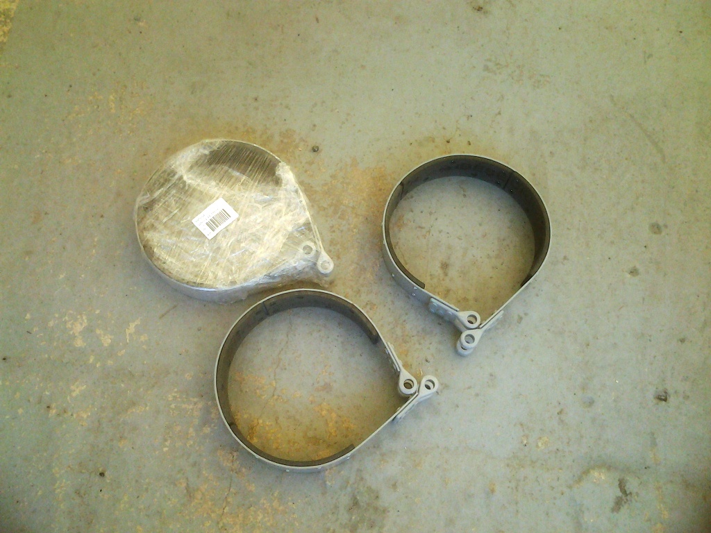

Jai reçu les trois autres freins, le travail va pouvoir reprendre.

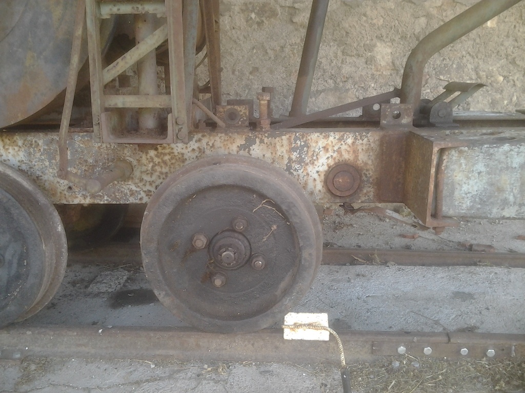

Voici les principales dimensions, en cm :
Longueur hors tout : 294
Longueur du châssis : 262
Largeur hors tout : 80
Largeur du chassis : 40
Hauteur du chassis/plan de roulement : 28
Epaisseur du chassis : 18
Diametres des roues : 40
Empatement : 63
A titre indicatif, diamétre du volant d'inertie : 75
Bon courage!

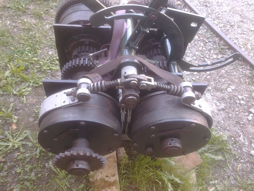

Montage du deuxième frein, toujours à blanc, cela semble fonctionner. Le tambour de gauche, est serré, celui de droite libre. Reste à assembler les deux autres avant un petit essai (je prépare une vidéo…)

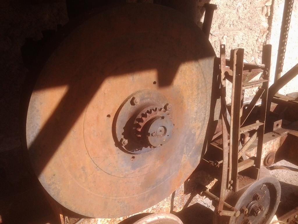

Je vais "réserver" la boite et passer au moteur. Si quelqu'un à une idée pour extraire le volant moteur/d'inertie, je suis preneur!

Petolat a écrit:.... Si quelqu'un à une idée pour extraire le volant moteur/d'inertie, je suis preneur!
Y a t'il moyen de mettre l'axe à la verticale .?
Démonter le pignon et voir ce qu'il y a derrière :D3
BG
L'axe à la verticale...je ne comprends pas trop, tu veux que je couche la bête???
Sinon, d'aprés ce que je sais, c'est un cone monté avec une clavette.
J'ai trouvé le montage ci dessous sur le net, aprés mise en tension, un coup de massette sur l'extracteur devrait sortir le volant.
A vérifier
