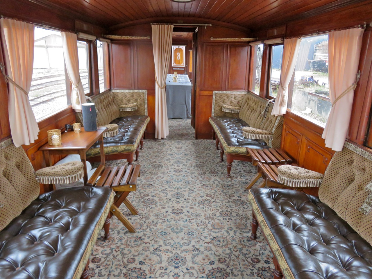

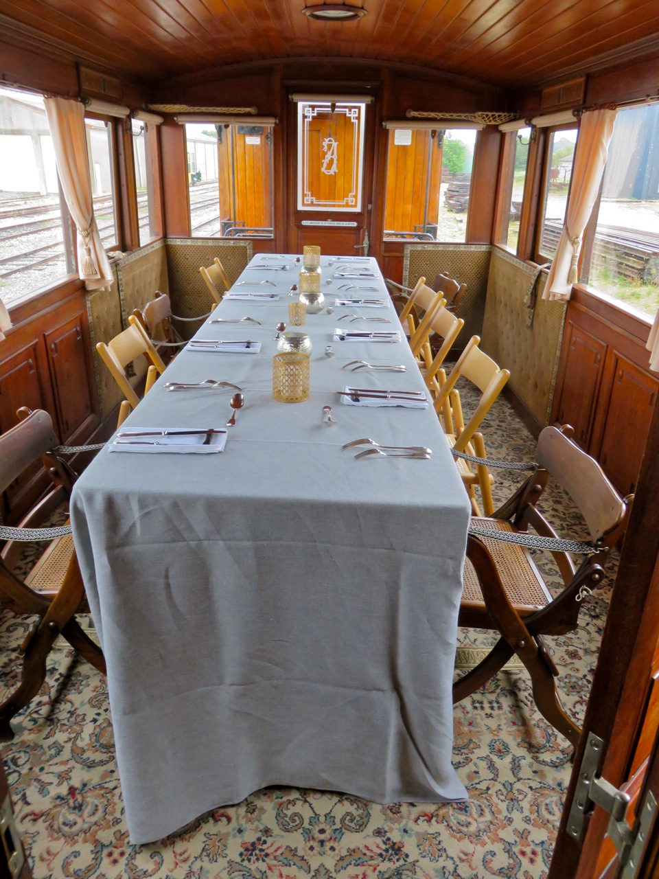

Pour ce qui concerne l'alimentation électrique, nous allons transformer le schéma des voitures JUMBO pour une alimentation 380 V 50 HZ (deux groupes électrogènes de 100 KW)
tous les équipements ont été répertoriés. Le chauffage électrique sera bien à la tension de 300 volts grâce à un autotransformateur.
Le vrai sujet reste celui de la température à bord de la rame; il y fait vite très chaud et nous doutons que la ventilation suffise mais il est bien prévue de la rétablir.
Nous n'écartons pas l'hypothèse d'un changement progressif des châssis de fenêtres pour y installer des fenêtres ouvrantes;
en effet l'installation d'une climatisation nous semble assez complexe pour un résultat aléatoire .
En attendant voici quelques images de notre voiture salon intégrée dans un train dîner à bord mardi soir sous des trombes d'eau

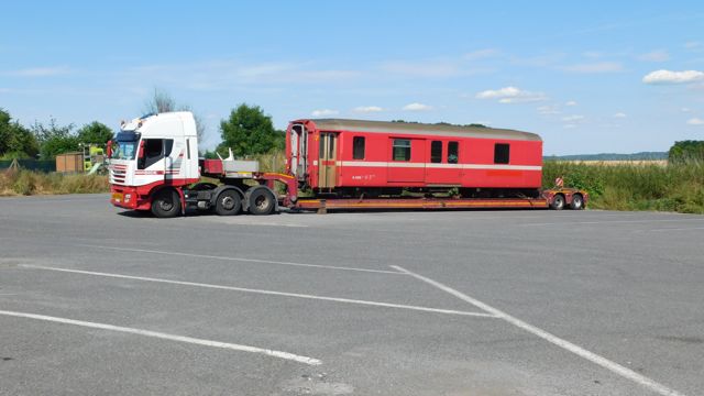

Devinez ce que j'ai aperçu, en fin d'après-midi, sur le parking d'un restaurant router, à Blincourt dans l'Oise !
C'est rouge, c'est suisse, et ça roule vers le Nord-Ouest.
Re: L'actualité du CFBS
Messagepar Canchy-Neuilly » 04 07 2017 à 23:42
Quel flair cet Yves ….
C'est le futur fourgon générateur de la rame Jumbo.
Canchy-Neuilly
Messages: 1311
Messagepar 242TE66 » 05 07 2017 à 00:29
Il doit s'agir du fourgon D 4218, construit en 1970 et retiré du service vers la fin de l'an dernier, comme le D 4212 de 1961 récemment livré au CFV avec les voitures A 1227 à 1230. D'autres unités de cette série roulent toujours mais l'arrivée de matériel moderne aux RhB (rames automotrices et rames réversible de l'Albula notamment) pousse vers la sortie des matériels plus anciens dont la plupart sont encore en excellent état d'entretien.

Messagepar Robatel » 05 07 2017 à 08:54
Effectivement c'est le Df 4218. il est arrivé ce matin à 8h30, il est en cours de déchargement à canal.
