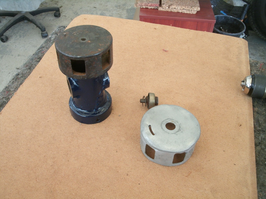

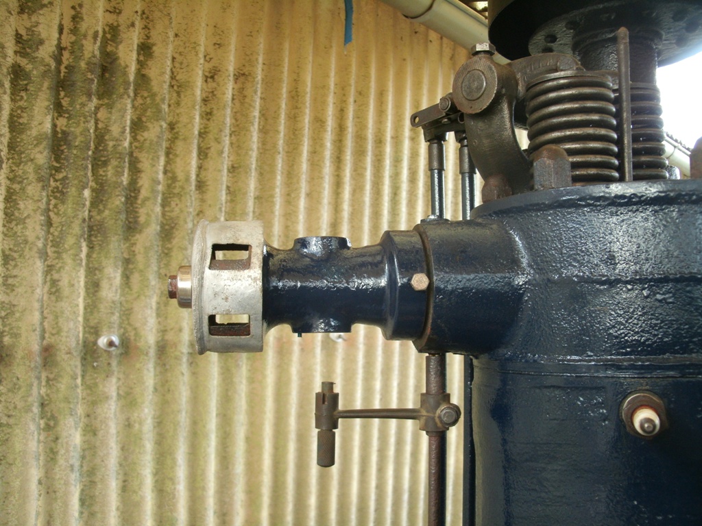

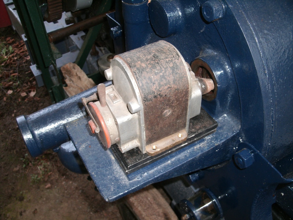

L'aluminium ne fait pas bon ménage avec l'acier ou la fonte, mais après quelques efforts tout est en pièce.
Un peu de peinture, il ne manque plus que le carburateur.
La nouvelle magnéto, qui fonctionne, reste à adapter un support et un accouplement.

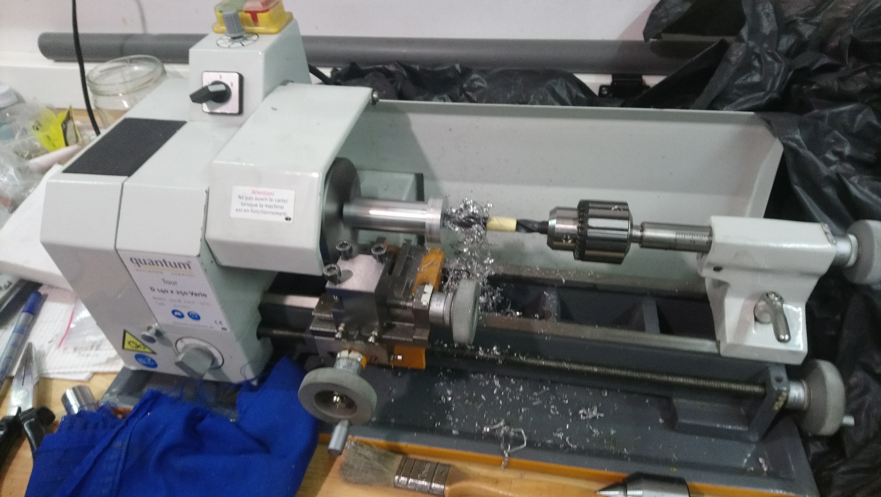

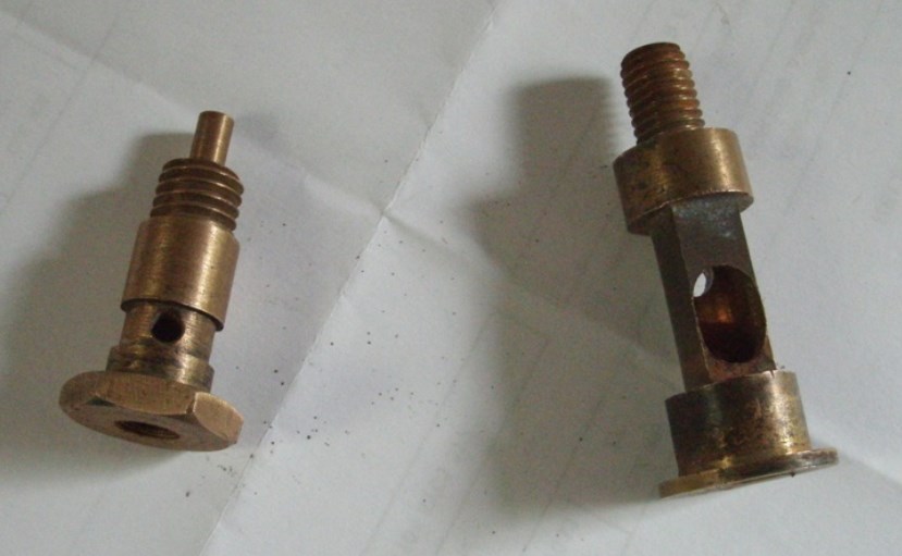

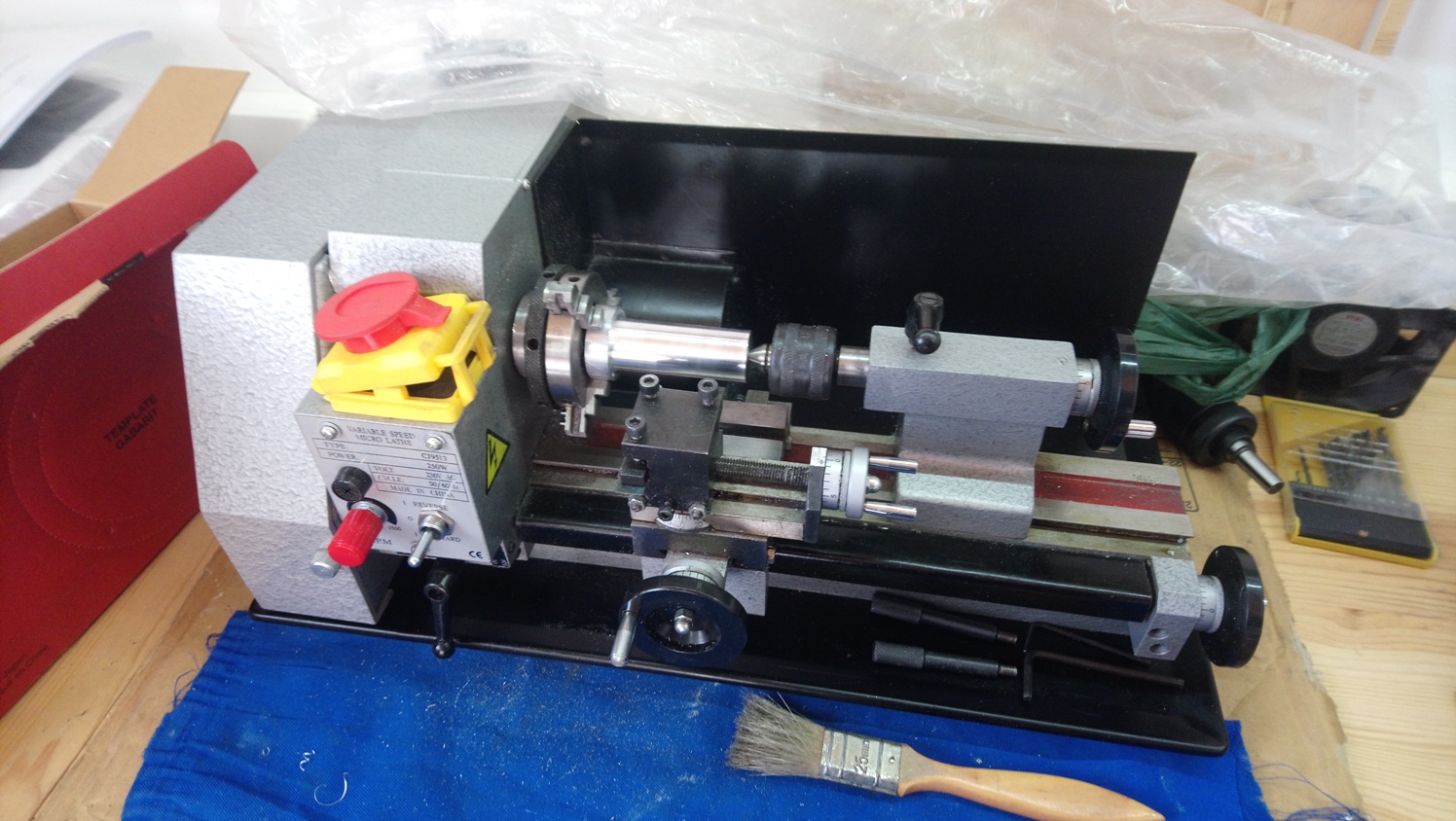

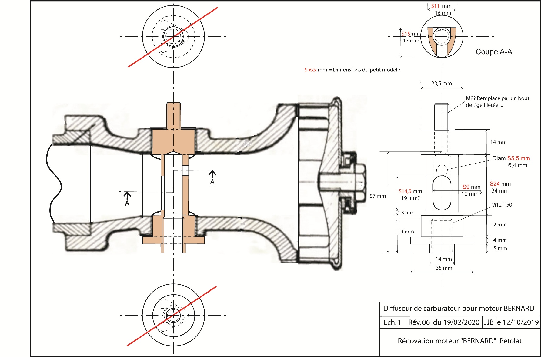

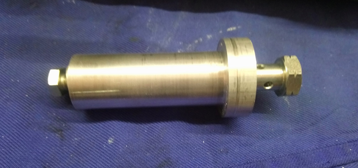

Bon, alors comme il a passé la surmultipliée D9 , il faut que je m'y mette moi aussi!
Le but de la manœuvre est de reproduire cette pièce mais pour le carbu de son moteur qui est plus gros..... :rod_siflet
Donc, avant hier soir, soirée tournage, coupage d'une longueur de rond de 35 mm, surfaçage des extrémités, pointage des centres avec le foret qui va bien et approche de la cote.
Hier soir, soirée perçage et taraudage, pour pouvoir percer il a fallu que je change de tour, heureusement que je ne me sois pas encore décidé à revendre le petit, dont le banc est malheureusement trop court...... Le taraudage à 12-150 à pas été facile avec les tarauds actuel (un seul..... H4 :C1 )
Finalement taraudage à 8-125 de l'autre extrémité, le volume extérieur, les perçages et taraudages sont OK.
Reste maintenant a usiner et percer la forme du diffuseur, et c'est pas gagné......

Messagepar Sixtifs » 13 03 2020 à 21:54
Bravo les mécanos astucieux !
JJB, il existe des forêts courts ou extra courts, j'ai déjà eu à m'en servir pour perçage au tour (Unimat3).
Mais tu t'en es bien sorti.
Bien faire et laisser dire.
Sixtifs
Messages: 5018
Localisation: entre 60 et 100
Re: La bête inconnue, démontage et restauration
Messagepar JJB » 13 03 2020 à 23:44
Merci Lucien :F5 , il me semblait bien que cela existait, encore faut-il les trouver. De toutes façons, il fallait que je perce a 10 sur 60 de profondeur..... :D3 Mais, c'est fait!

Messagepar Sixtifs » 14 03 2020 à 06:35
JJB a écrit:Merci Lucien :F5 , il me semblait bien que cela existait, encore faut-il les trouver. De toutes façons, il fallait que je perce a 10 sur 60 de profondeur..... :D3 Mais, c'est fait!
Cela ne se trouve pas au bricoschmurtz du coin.
J'en avais acheté, il y a longtemps chez Weber Métaux.
J'ai vu récemment des forets "longs" de dizième en dizièmes dans un magasin de la chaîne Gédimat (à Clamart), je ne sais pas s'ils avaient des "courts" car leur rayon était en ré-aménagement.
Quand tu aura un besoin hors de l'outillage courant, cherche "fournitures industrielles" sur l'annuaire.
Il y a encore des boutiques bien approvisionnées en outillage et qui n'ont pas toujours de site internet.
J'en ai découvert une fin 2019, alors que je cherchais des roulements pour changer ceux de mon Unimat 3.
"Richter, fournitures industrielles, 1 avenue du maréchal Leclerc, Malakoff (92)"
C'est une boutique à l'ancienne, avec une façade étroite, mais une vraie caverne d'alibaba. On demande au comptoir, on ne vas pas dans les rayons se servir. Les prix ne sont pas bas de gamme, mais la qualité est bonne, voire excellente. Pas de la fabrication chinoise au moindre prix. L'employé est sympatique et compréhensif envers les non professionnels. Dans le cas de recherche imprécise, s'il y a des pros qui attendent, il vaut mieux les laisser passer, comme dans beaucoup de commerces de matériel professionnel.
Et dire que pendant 20 ans je suis passé pas loin sans la voir, cette boutique.
Pour en revenir aux forets courts, il y a aussi la solution d'en raccourcir un normal, en le tronçonnant sans le bleuir, et en reformant et affutant le tranchant. Je ne sais pas encore faire mais c'est dans ma liste de choses à apprendre (sur le tas). Le disque à tronçonner diamanté sur mini perceuse est un bon outil pour cela. Il permet des meulages subtils quand on n'est pas pressé.
Sixtifs
Messages: 5018
Messagepar JJB » 14 03 2020 à 12:35
Merci Lucien pour toutes ces informations, mais je n'habite plus en région parisienne, et ça réduit la proximité des opportunités. L’affûtage n'est pas vraiment ma tasse de thé à moi aussi, c'est tjrs un peu à l'arrache :rod_siflet .
Pour l'usage de disques à tronçonner sur la mini perceuse, c'est comme ça que j'ais coupé les cônes Morse pour mes mandrins de tour. Je vais jeter un coup d’œil sur la boite de forets par 1/10e #B6 .
