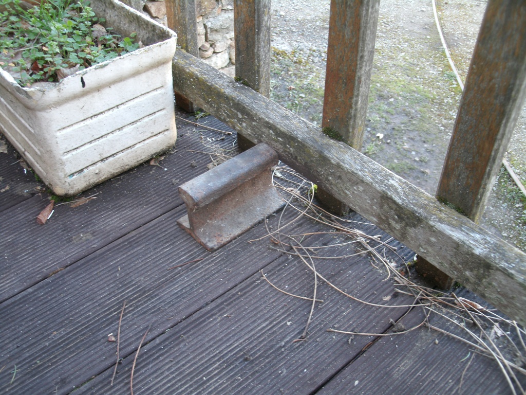

Comme disait un célèbre humoriste, "il n'y en a qu'un qui suit" et ce dernier me demande pourquoi j'ai positionné le rail qui me sert de portique sur le champ et non dans sa position naturelle où il serait plus résistant...mais il ne passe pas sous la rambarde de la terrasse. J'aurais pu le surélever mais le point sur la culasse aurait été trop bas.

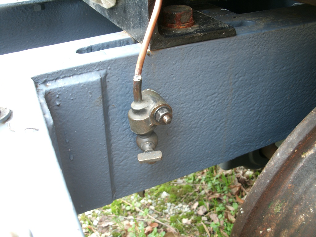

En attendant la suite, remontage du robinet de purge du faisceau, il ne sert plus à rien, mais c'est mignon

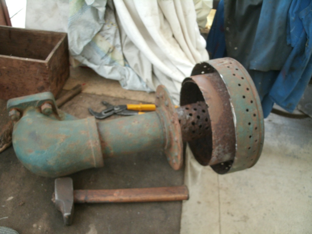

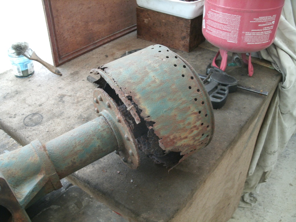

La suite, c'est l'échappement, un peu malade

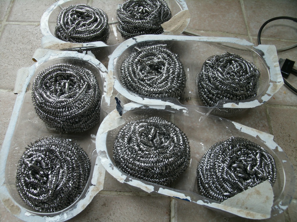

Un truc que pratiquent mes collègues de voitures anciennes des années '20, à défaut de retrouver l'ensemble tuyau/pot neuf ou adaptable, c'est la paille de fer inox en guise de chicanes : ils la mettent simplement sans la compresser (évidemment) dans le pot d'échappement, reconstitué à base de tubes du commerce.

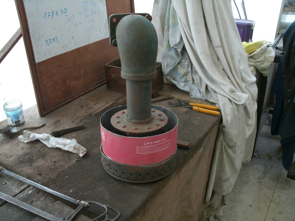

J'ai approvisionné le matériel. merci du conseil Patrick

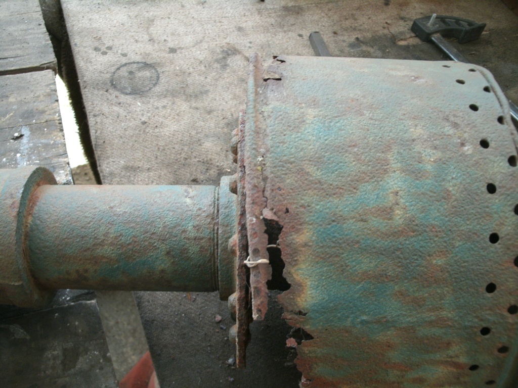

Un petit repérage des parties malades
Un petit coup de disqueuse, c'est plus net, mais pas la photo!

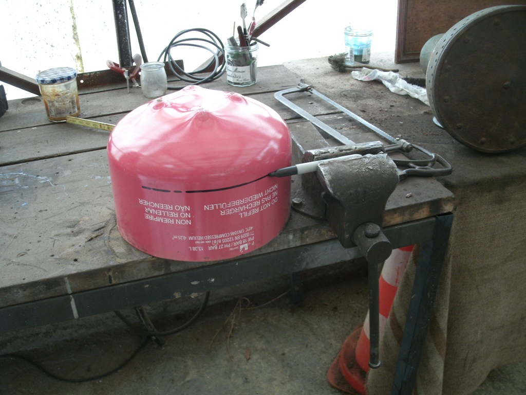

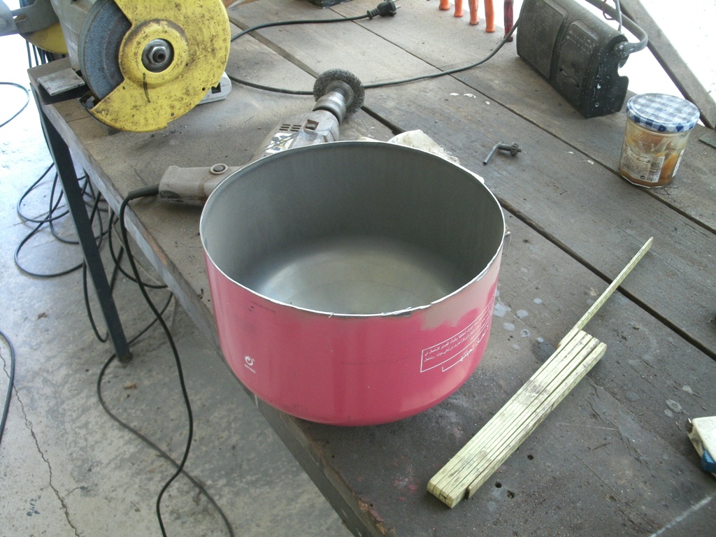

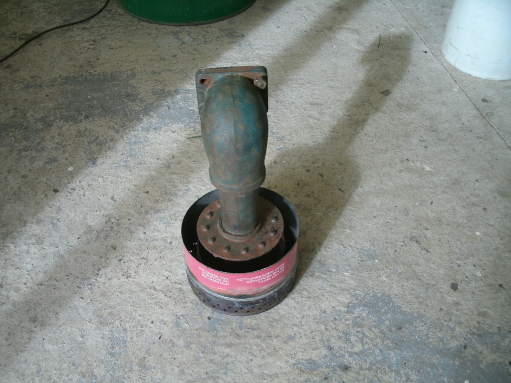

J'ai une bouteille vide d'Hélium qui traine, une peu court en diamètre mais ça fera l'affaire, re-disqueuse
Je la retourne, la bouteille, et je trace avec un trusquin de fortune

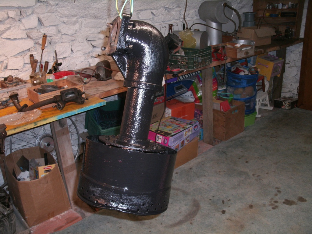

Nouvelle découpe et quelques points de brasure pour faire la jonction
voila, ce n'est pas parfait mais ça ira
Un coup de peinture 600 degré

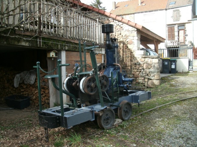

Un petit coup d'avant/après avec l'échappement en place.

Un petit bonus…

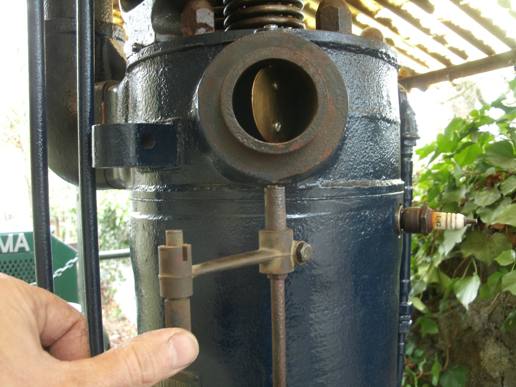

J'ai remonté le mécanisme de commande du volet d'admission, pour simplifier, un régulateur positionné dans le carter comporte deux masses. Lorsque le régime augmente, les masses s'écartent et, par un jeu de renvois et d'axes, le papillon d'admission se ferme…

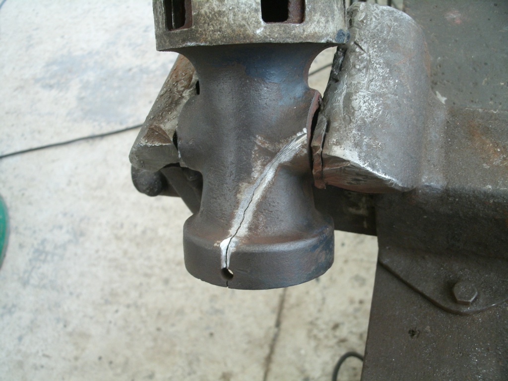

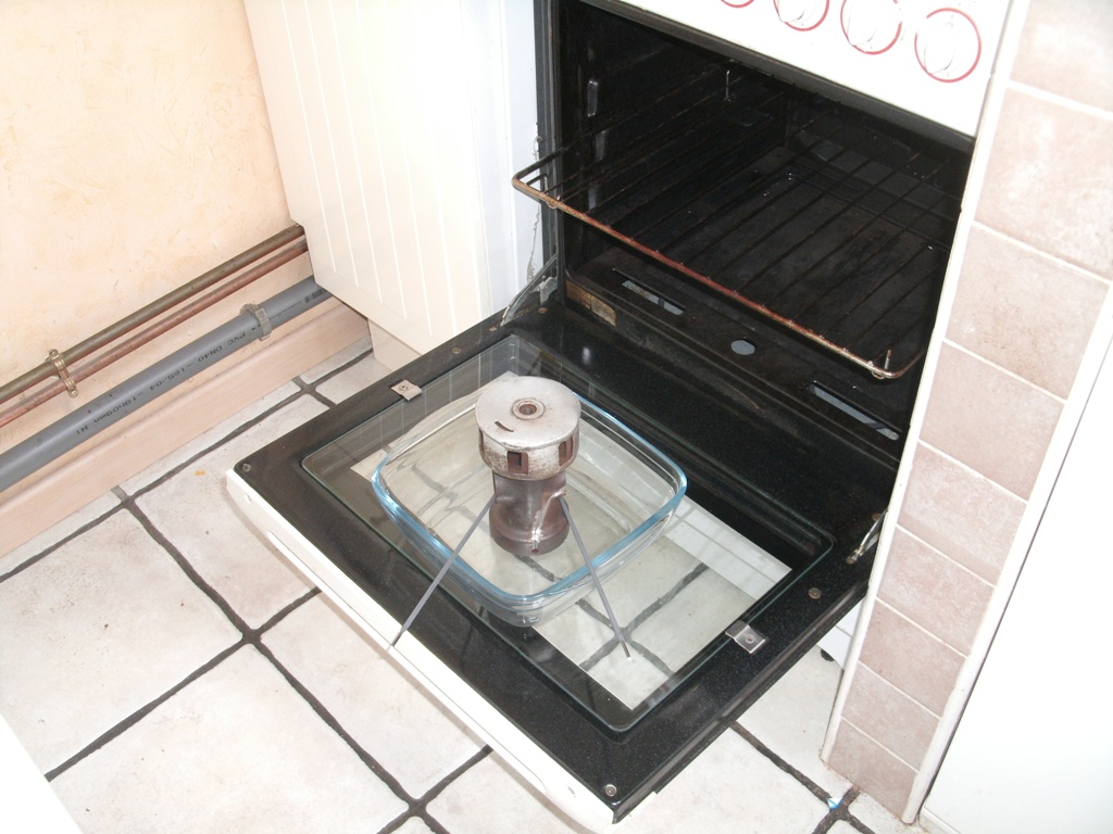

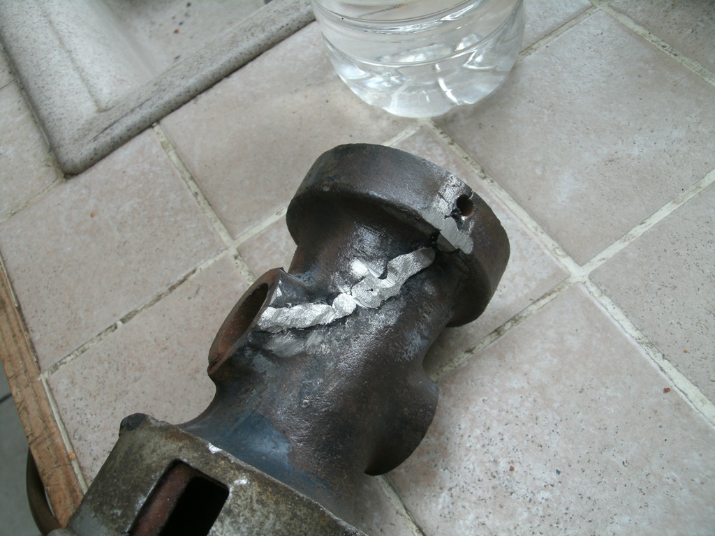

On se rapproche donc du démarrage, malheureusement le conduit d'admission en fonte est joliment fendu et la pièce en aluminium qui permet de régler le volume d'air est "soudée" à la fonte.
Je n'ai jamais soudé de fonte, je sais qu'il faut chauffer la pièce en amont pour éviter les tensions et une rupture à l'opposé de la soudure. J'achète quelques baguettes et je réalise une petite saignée dans la piéce.
Petolat
Messages: 653
Enregistré le: 23 07 2014 à 15:46
Localisation: Sur un volcan
Re: La bête inconnue, démontage et restauration
Messagepar Petolat » 10 03 2020 à 14:46
Il n'y a pas de Madame Pétolat, alors on fait ce que l'on veut dans la cuisine!
Le four, qui sert à cuire les aliments et parfois faire chauffer des pièces moteur de Panhard, va être mis à contribution.
La chaleur est homogène et la montée en température plutôt lente, je rajoute 2 baguettes fonte dans le plat à lasagne.
Pas de photo de la soudure, mais après meulage le résultat est correct, pas très joli mais pas de casse.
Tant qu'a mettre le bazar dans la cuisine, je fais bouillir l'ensemble une demi heure dans du vinaigre blanc pour décoller l'aluminium.
