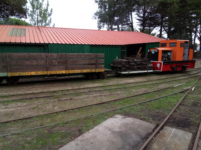

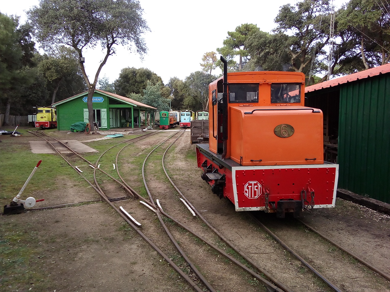

Messagepar osvf » 14 11 2017 à 19:36
La saison est terminé le dépôt retrouve son calme. Quelques photos pour l'ambiance

Re: Train de Saint-Trojan
Messagepar declic » 14 11 2017 à 22:25
Oui.... Belle ambiance ! #B6
Merci pour les photos :rod_coeur
Messagepar Ghisluo » 21 11 2017 à 20:13
Effectivement, superbe ambiance, un repos bien mérité pour les billards et le deutz n°2 après la saison estivale. #B5
Juste une petite question, c'est bien des moteurs Panhard sur les deux deutz ? ou seulement le deutz n°2 ?
A bientôt :F5

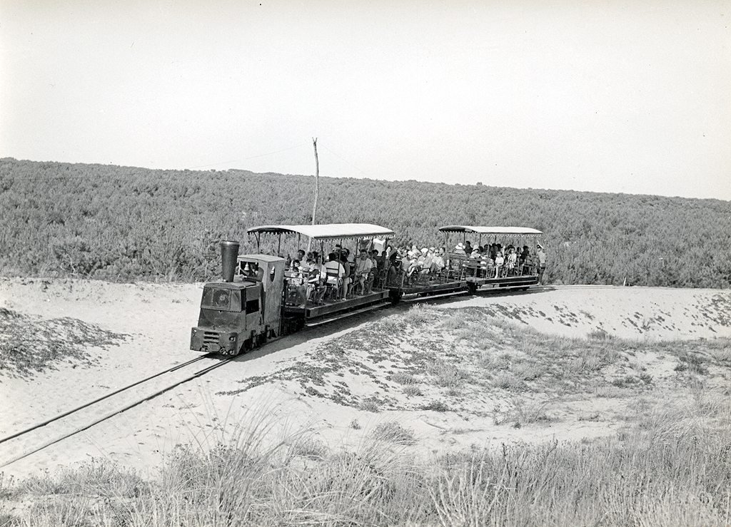

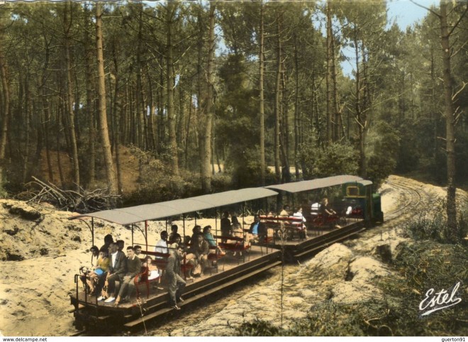

Messagepar osvf » 26 11 2017 à 12:58
Avant de couvrir l'actualité du petit train et les projets 2018, j'ai trouvé quelques vieilles cpa (DELCAMPE) années 63/64, pour les amis du train de St Trojan
253_001_dep-17-trains-rf7811-ile-d-oleron-saint-trojan-les-bains-petit-tramway-semi-moderne-grand-format-etat.jpg
253_001_dep-17-trains-rf7811-ile-d-oleron-saint-trojan-les-bains-petit-tramway-semi-moderne-grand-format-etat.jpg (52.67 Kio) Vu 6808 fois
256_001_charente-maritime-ref-a17692-petit-tramway-de-saint-trojan-les-bains-carte-bon-etat.jpg
256_001_charente-maritime-ref-a17692-petit-tramway-de-saint-trojan-les-bains-carte-bon-etat.jpg (46.3 Kio) Vu 6808 fois
408_001_charente-maritime-ref-b440-ile-d-oleron-le-petit-train-de-saint-trojan-les-bains-carte-bon-etat.jpg
408_001_charente-maritime-ref-b440-ile-d-oleron-le-petit-train-de-saint-trojan-les-bains-carte-bon-etat.jpg (42.33 Kio) Vu 6808 fois

Messagepar rail1435 » 26 11 2017 à 18:48
Hello déclic. J'y serai sauf imprévu dès le 15 juillet.
