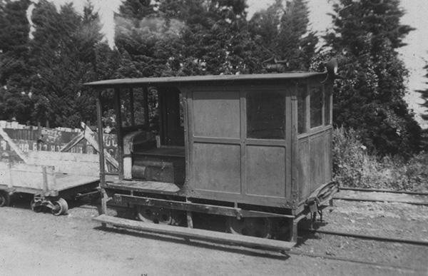

Messagepar Patrice Roussiale » 03 01 2022 à 16:27
Deux petites nouvelles, en voie anormale toutefois, mais qui me semblent être des Billard Modernisées :F9
En tout cas, elles sont en service "actif", et surtout pour la première, elles nous mettent bien dans l'ambiance des secondaires.
Gray en 1962- Photo André Bret- Carosserie refaite localement.
Photo parue en couleur dans Le Cabri - "Le temps des Omnibus" de Didier Leroy. Page 192.
Rambervillers-Août 1978- Photo Claude Henry
Pour la première, aucune idée du photographeus ni de l'origine des vues.
Celle en noir et blanc est peut-être prise à Gray ?
Quant à l'autre, Provin ?
Simples et pures suppositions de ma part. Corrigé.

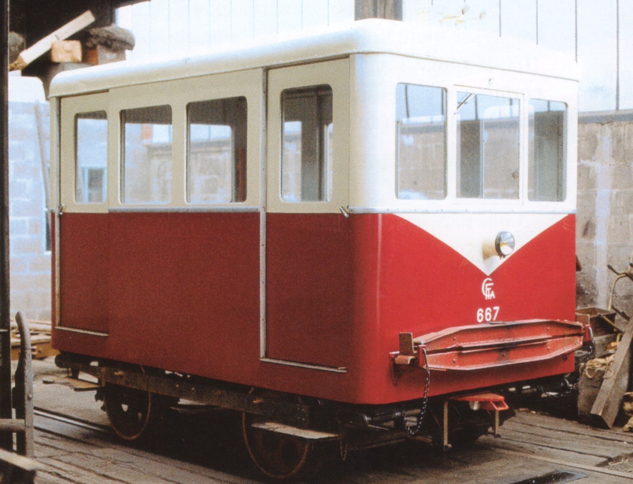

Messagepar Brisso 32 » 03 01 2022 à 16:36
Merci pour ces photos
La 667 origine Gray, a été achetée en 2003 par l'AAPA avec la 668 en provenance de Bourgogne. Nous l'avons revendue vers 2010 au train du Berry puis rachetée en 2015.
La caisse a été revendue il y a quelques années, le châssis est toujours à la gare de La Roche.

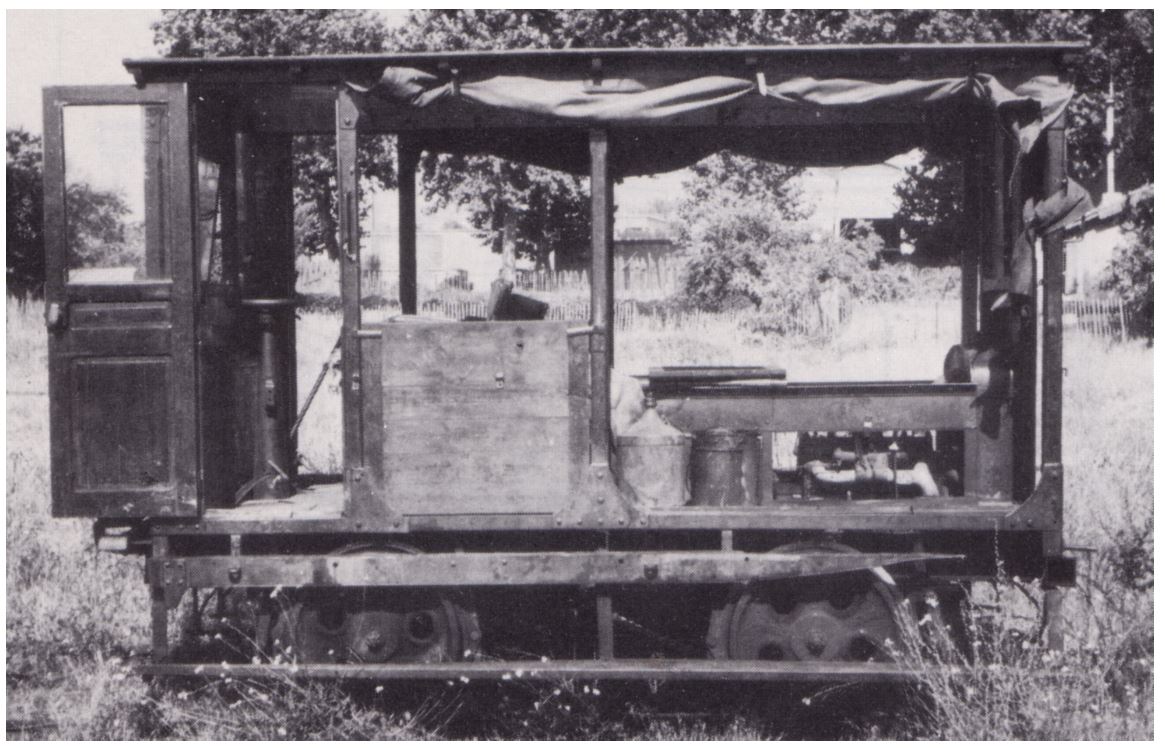

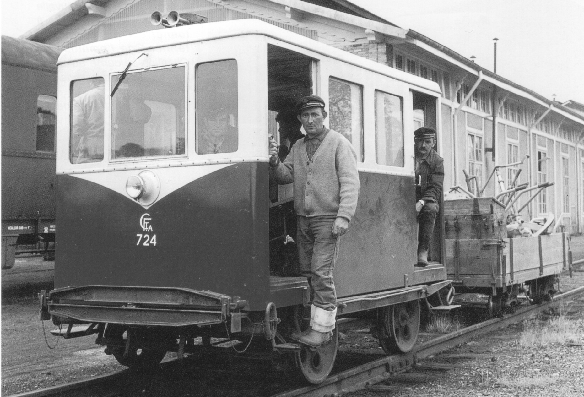

Les C de F de l'Hérault de Maurice Maillet, page 84 et 85.
(Je remets les photos avec des légendes conformes)
N° D-1 à Palavas
N° 695 à Bézier-Nord

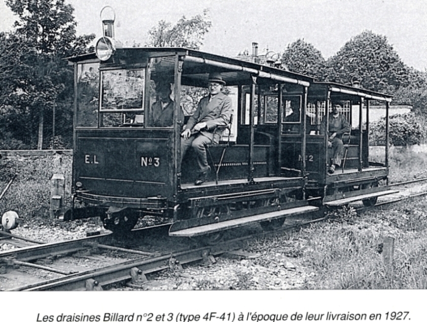

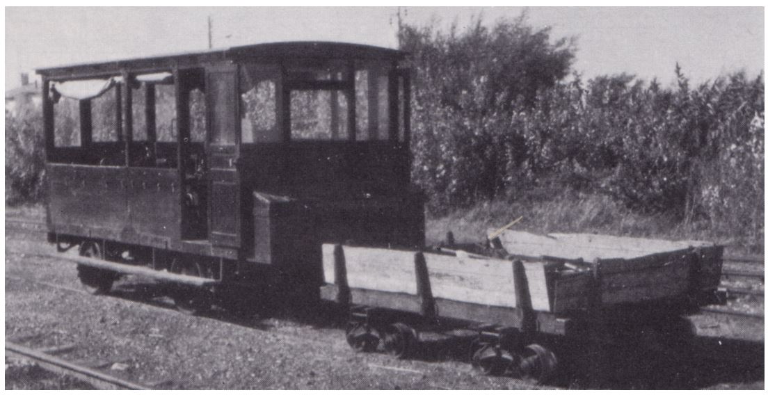

Le C de F de L'Est de Lyon de Mrs Domengie, Alquati, Moulin et Rozé, page 134

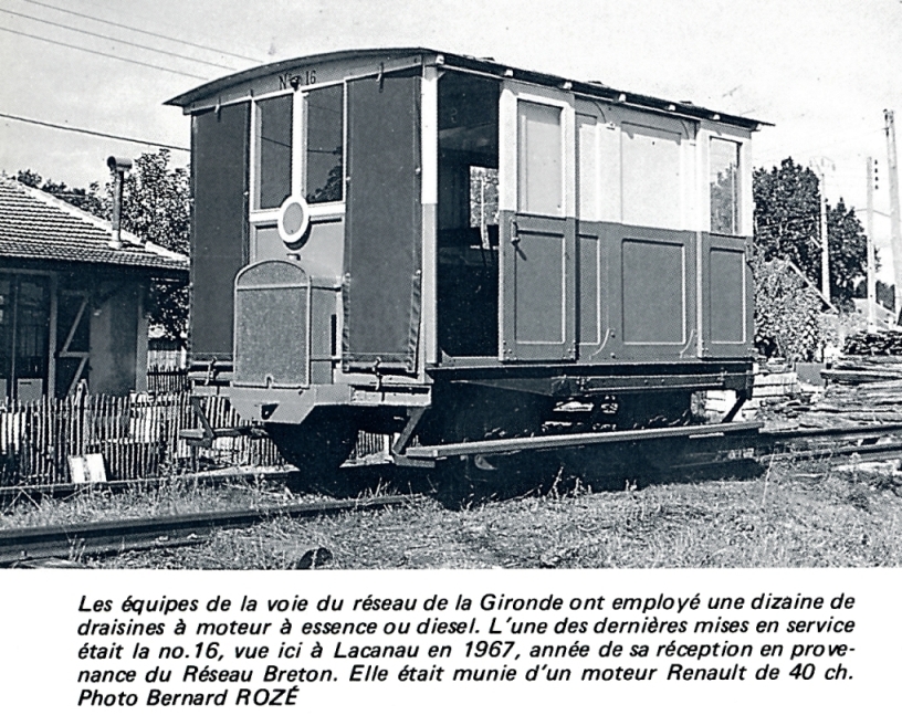

Landes de Gascogne de Mrs Lacombe et Chanuc, page 126
Nota : rien trouvé pour les VFL. Seule cette photo et légende pour la SE Gironde

Messagepar Brisso 32 » 03 01 2022 à 22:53
Cette fameuse n°16 qui a fait l'objet de nombreuses photos a pas mal voyagé !
Livrée au réseau de l'Anjou en 1929, elle est affectée à l'équipe de Saint-Julien-de-Concelles, en Loire-Atlantique (j'en connais un qui va dire qu'elle était donc déjà bretonne) :H1. En 1949, elle est musée au Réseau Breton qui lui conserve son gabarit métrique, mais la note mise en ligne ci-dessus, indique qu'elle a été remise en état, cet à dire, également aux normes RB à savoir, équipée de portières (d'ailleurs, la 17 RB, qu'on sait angevine, sur la photo de l'accident de cSaer, bien qu'ayant les caractéristiques angevines, toiture à deux pentes, a aussi été équipée de portières), car n'oublions pas que le RB est en Bretagne, d'où d'indispensables portières :ipb-251 :ipb-251 :ipb-251 :( .
A la fermeture du Réseau Breton, elle part en Gironde en conservant son n°16. Elle est alors mise à voie normale et reconstruite au gabarit VN.
En mauvais état, on la voie stationnée à-côté de la 728 en 2003. Elle part enfin vers le réseau du Velay qui la remet en état.
Brisso 32
Messages: 1223
Re: Et si on parlait des draisines Billard des secondaires
Messagepar 242TE66 » 03 01 2022 à 23:10
Brisso 32 a écrit:Cette fameuse n°16.
Elle part enfin vers le réseau du Velay qui la remet en état. ;)
et en voie métrique, je présume...! :D
242TE66 :F5
Festina lente!
242TE66
Messages: 1585
Localisation: Auvergne & IdF
Messagepar Brisso 32 » 03 01 2022 à 23:18
Exact, j'ai oublié de le préciser
Très pratique d'ailleurs ce porte-à-faux latéral, il suffit de mettre une rampe d'arrosage en dessous et de brancher dessus un grosse bombonne de désherbant et, à chaque voyage, le tour est joué... et la plate-forme grillée :rod_mdr2 :rod_mdr2 :rod_mdr2
Brisso 32
Messages: 1223

Messagepar Brisso 32 » 05 01 2022 à 00:44
Bonsoir
Quelqu'un sait-il où se trouve cette draisine ?
Trouvée sur Internet mais, évidemment, sans commentaire !
9043679986_ab010a6301 a.jpg (92.46 Kio) Vu 2170 fois
Brisso 32
Messages: 1223
Messagepar Jeannot » 05 01 2022 à 07:21
Belle photo, ça sent un petit peu les Landes, non ?
En arrière plan, on dirait qu'il y a une scierie, ou peut-être même une fabrique de traverses de chemin de fer ?
