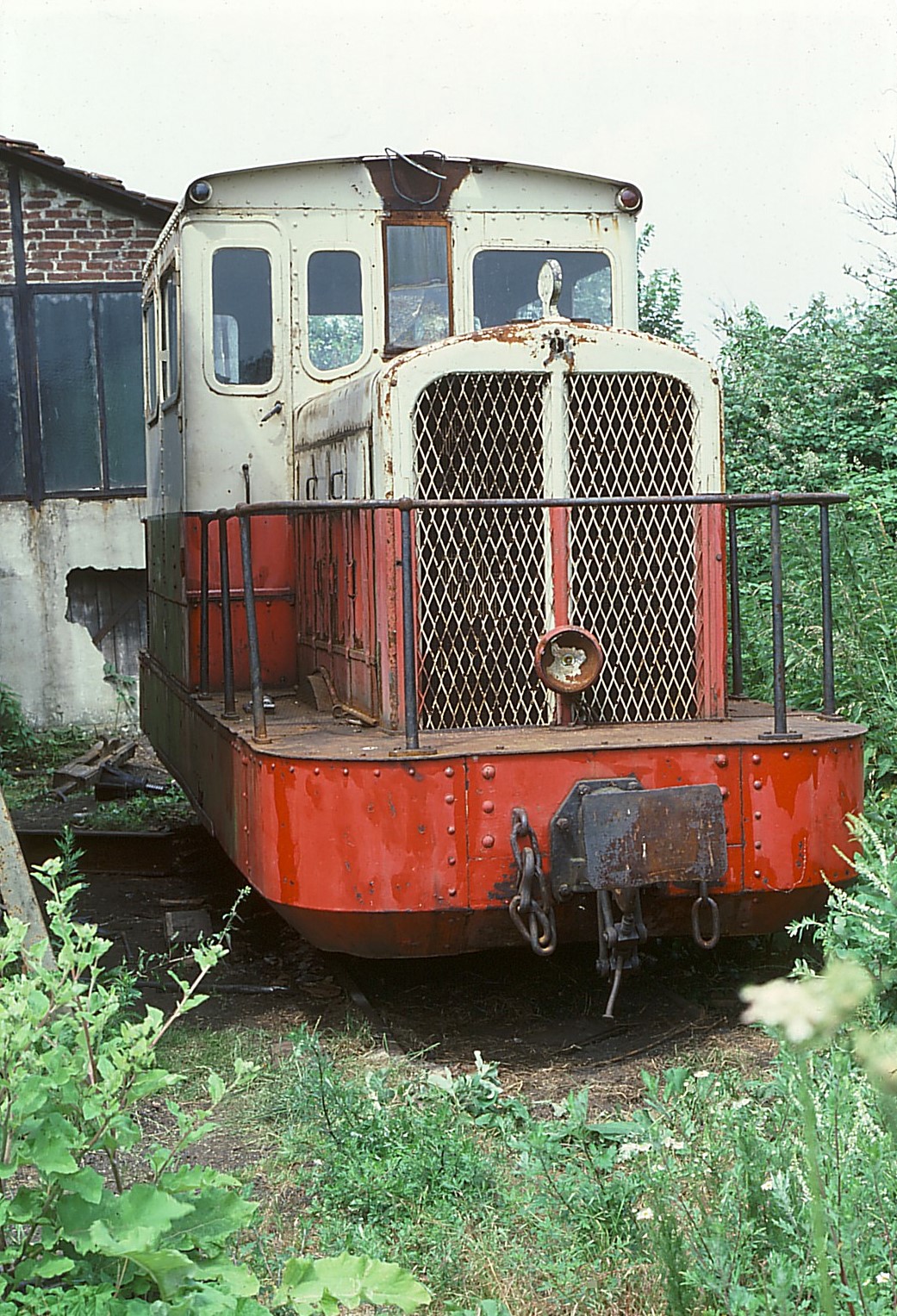

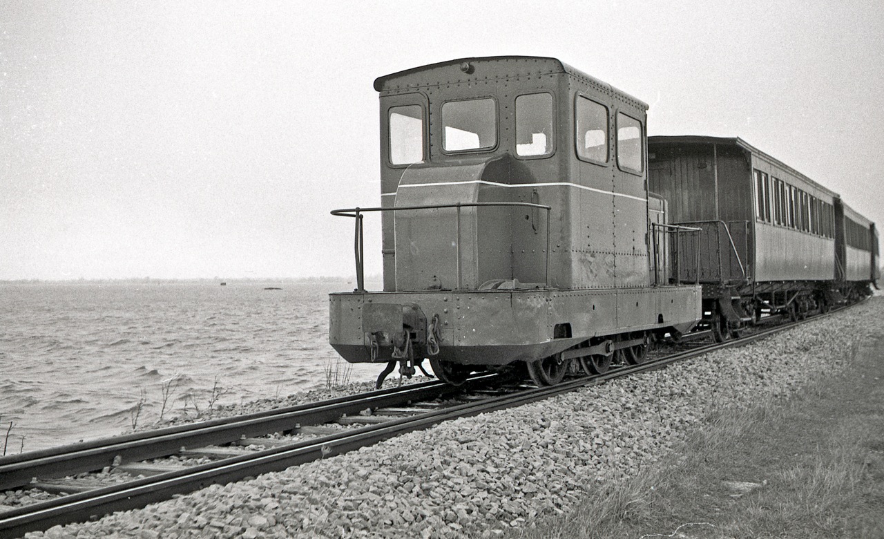

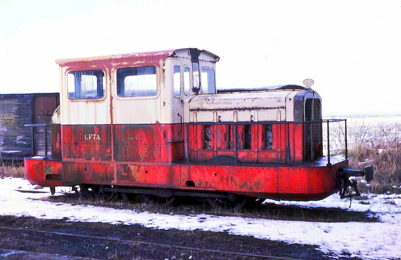

En relisant l'extrait de notre page internet consacrée à l'histoire du 301 , je constate une erreur.
En fait en 1971, à la fin de l'exploitation CFTA, il avait déraillé au cours d'une manoeuvre sur une aiguille à 4 files de Noyelles suite à une erreur d'un agent SNCF.
Un essieu a été faussé; l'engin a été levé, mis sur lorrys et stocké sur la voie à l'emplacement de l'actuel atelier machines-outils de Jérôme, il y est resté car la SNCF a livré l'essieu réparé mais au moment où la ligne fermait.
Le CFBS n'ayant pas le temps de s'en occuper, le 301 est resté là jusque courant 1977, date à laquelle Jean Paul Fortin, décida de le remettre en état quasiment seul, à son emplacement de fortune.
Il a remis en place l'essieu, reconditionné le moteur et procédé à un essai.
Donnant satisfaction, le 301 a été utilisé pour des trains de travaux puis repeint et mis en service à l'occasion de l'AG 1979.
Il a alors effectué la majorité des trains, jusqu'en 1983 pour tomber HS début 1984 avec de grosses avaries diagnostiquées sur le moteur, la boîte, le pont, les essieux; cela faisait beaucoup et les choses en sont restées là depuis 30 ans !
Du pain sur la planche pour nos jeunes qui relèvent le défi.

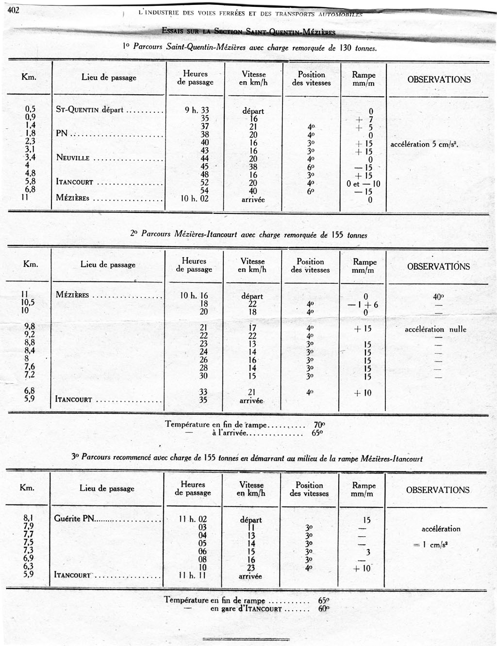

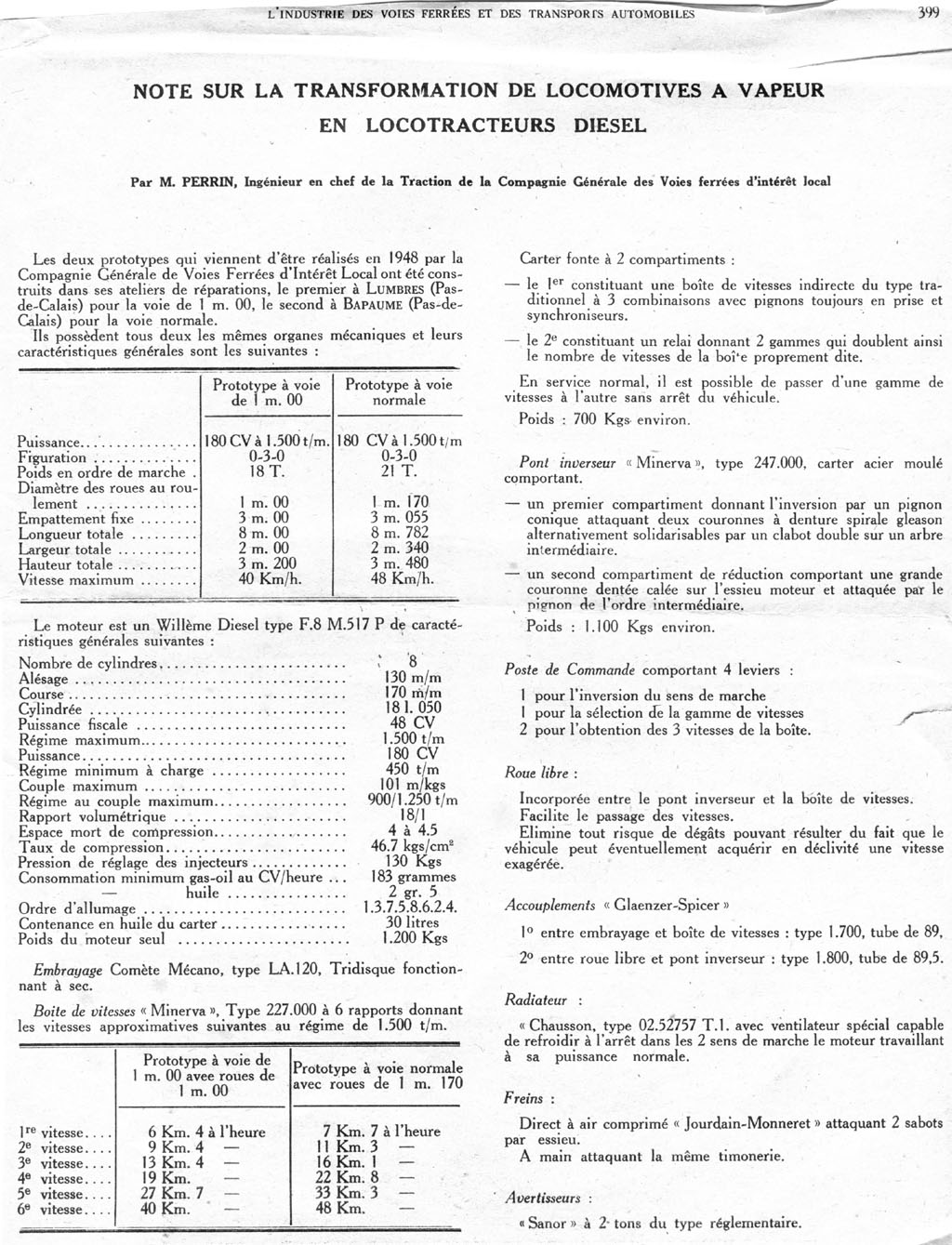

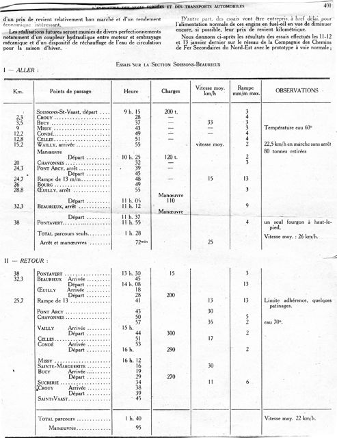

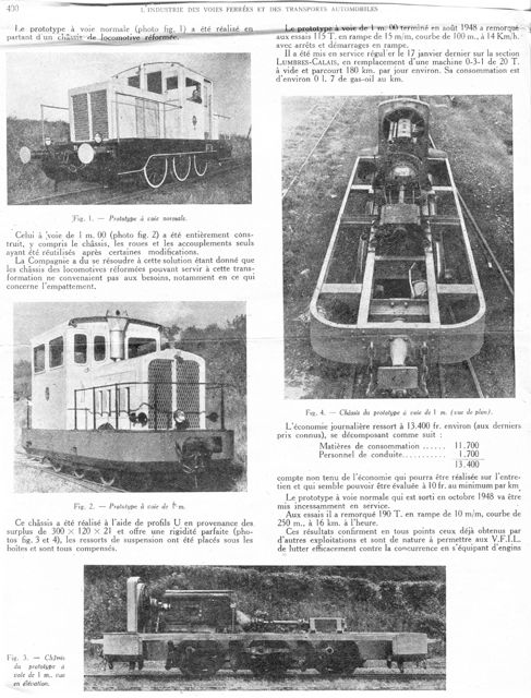

Une interessante documentation pour l'équipe CFBS qui s'occupe du 301 et les lecteurs de PME.
L'article de Monsieur Perrin, Ingénieur en Chef de la traction aux VFIL, paru dans "L'industrie des voies ferrées et des transports automobiles".
N'oublions pas que le 301 eut des frères en VN, dont un est toujours préservé par le chemin de fer touristique du vermandois.
Bonne lecture.

Documents très intéressants ! Merci Maurice et Yves. #B6
D'après la doc d'Yves, l'on constate que les futures constructions de ces engins étaient envisagées avec un coupleur en sus de l'embrayage, comme les VFIL 351 & 352.
Ne connaissant pas encore techniquement le 301, je sais toutefois que ce dernier est équipé uniquement d'un embrayage, et je pense que ce doit être son principal point faible... #A2

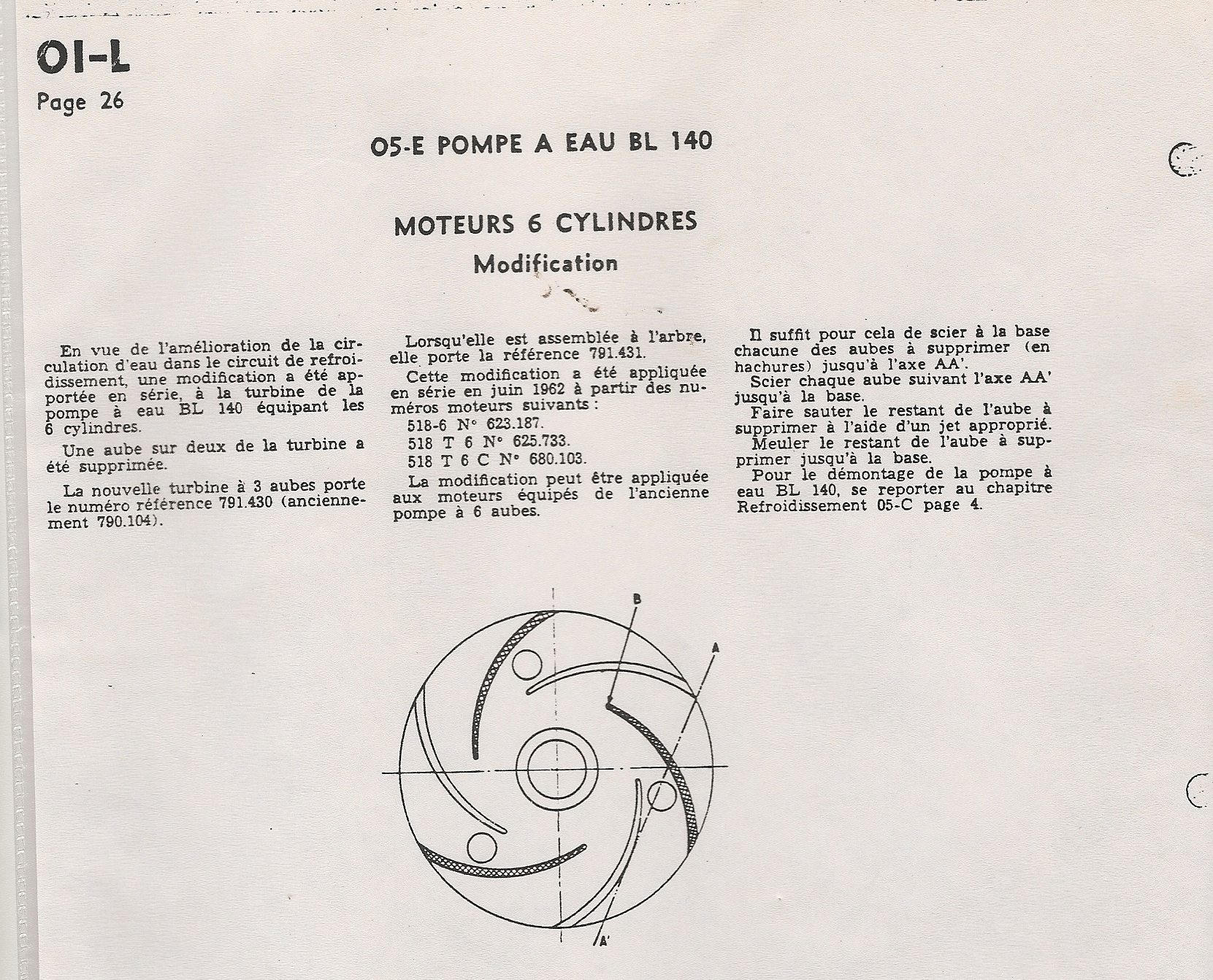

Pour le Willème faite bien attention au dernier cylindre, c'est celui qui craint le plus car le moins lubrifié, il faut aussi supprimer une ailette sur deux à la pompe à eau, il doit en rester que trois.
A plus RORO
dedion204
Re: L'actualité du CFBS
Messagepar dedion204 » 14 10 2014 à 14:04
RE
Selon le modèle de moteur que vous avez, il faut opérer de cette façon, ceci dit
c'est valable aussi pour les autres pompes
Quel moteur avez vous 517 P, 518, ou 518 T?
A plus RORO
(Valable pour les 8 cylindres aussi)

Faut il modifier la pompe pour les 8 cylindres ? La note technique ne parle que des 6 cylindres.

Oui c’est aussi valable pour les 8, puis attention à l'huile, problème des 8 cylindres en général. Pour ce, et contrairement à une idée reçue, évitons de mettre de l'huile trop épaisse. En effet plus l'huile est épaisse (20 w 50) plus elle mettra de temps à arriver au dernier cylindre, je vous conseille de la 15 w40 (évité l'huile détergente au départ), mais il faut débarrasser le circuit d'huile de toutes ses impuretés, et pour ce il faut le faire tourner avec de l'huile hydraulique ou multifonctionnelle quelques minutes.
Puis le vidanger. (L'huile hydraulique a pour effet de dissoudre les particules impures dans canalisations et de les laisser en suspension dans cette huile) puis remettre de l'huile 15 w 40 et cette fois elle peut être détergente
