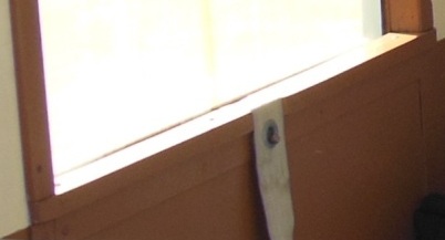

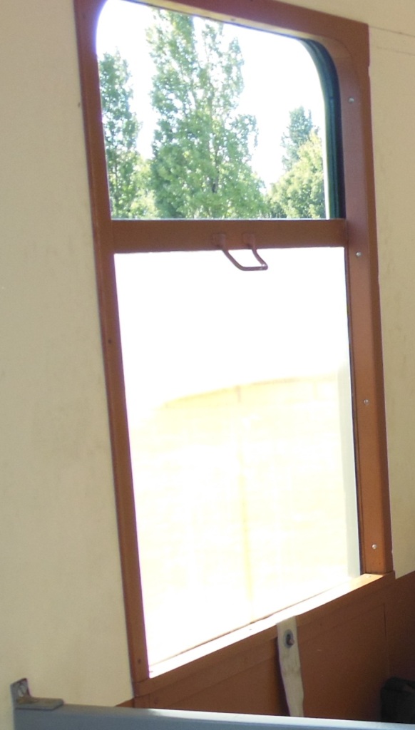

Illustration de la fermeture à sangle. C'est de la VN, je sais bien, mais le système ne doit pas être bien différent pour la VE. Les trous pratiqués à des hauteurs judicieuses dans la sangle permettent d'avoir différentes tailles d'ouverture : 1/3, comme sur le photo, moitié, 2/3 ou plus.
LE "bitoniau" :
Train des Mouettes - Bitoniau de fenêtre.

Bizarre, on ne voit pas la sangle s'engager dans le "puits" de la fenêtre :F9 :F9 :F9 .

De même si on regarde les photos du wagon du L&G, au niveau des fenêtres il n'y a aucune sangle qui apparaisse (voir les fenêtres fermées à contre jour). J’opterai pour des poignées métalliques (en laiton pour l'uniformité) au ras des montants comme sur la voiture du Lot restaurée par le MTVS.
La sangle sur ta photo Tirefond doit servir à bloquer la fenêtre en position ouverte... Elle est attachée à la paroi du wagon...

A Tyrphon : La sangle est peu épaisse et, sous le poids du châssis, épouse étroitement le relief du bas de fenêtre. La surexposition de la photo finit d'effacer la trace de la sangle qui, de plus, est de couleur plutôt claire.
A Lucas : Elle n'est pas attachée à la paroi de la voiture. Elle y est accrochée, nuance. En regardant bien on s'aperçoit que le "bitoniau" repose sur le bas de l'oeillet, ce qui montre la tension provoquée par le poids du châssis.
La poignée du châssis sert certainement à remonter la fenêtre sans solliciter exagérément la sangle. Dans ce sens, effectivement, la sangle sert tout autant à bloquer la fenêtre à la hauteur voulue qu'à la manoeuvrer...

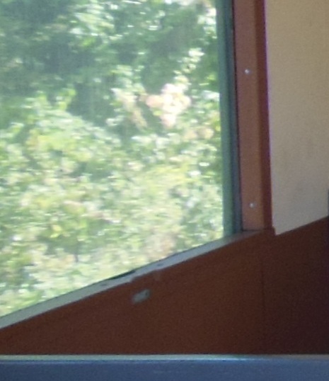

Messagepar Tirefond » 03 09 2014 à 14:48
Pour en finir avec cette histoire de sangle :
Voiture "Petite Rosselle" toujours, côté dans l'ombre. Sangle et bitoniau absents pour une raison que j'ignore. On voit bien le "puits" de la sangle, le congé de l'appui de fenêtre qui guide la sangle et adoucit son frottement, l'emplacement du bitoniau absent.
Train des Mouettes - fenêtre à sangle.
