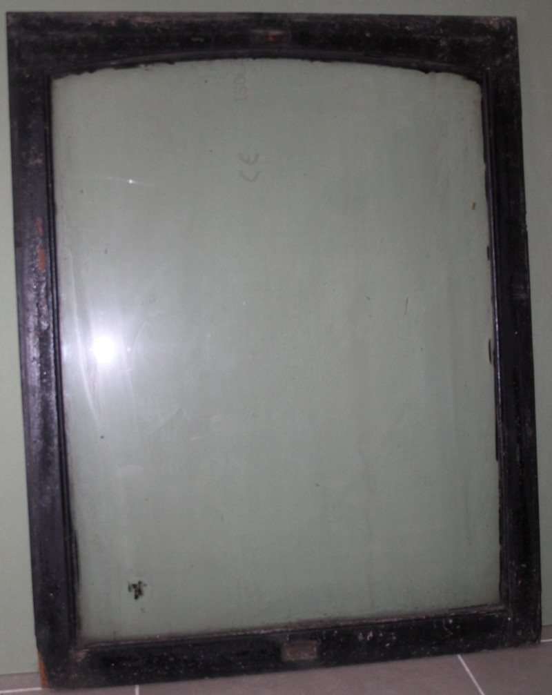

Autre surprise de taille, j'ai une personne qui m'a donné 2 fenêtres de wagon !!!! Je l'en remercie encore grandement !!!! Une d'elles a appartenu à un wagon AB ou B, 10 ou 6 fenêtres, la seconde était une fenêtre de l'automotrice Horme et buire ZB1.
Le but de récolter du matériel n'est en aucun cas un but de collectionnite aiguë... j'aimerai pouvoir monter une exposition (un musée voyons les choses en grand) (pour l'instant le matériel collecté reste léger.....) et en faire profiter un plus grand nombre...
Comme me l'avait suggérer Yves maintenant que j'ai les fenêtres je n'ai plus qu'à construire les wagons autour....
je n'en suis pas encore là !!!!!

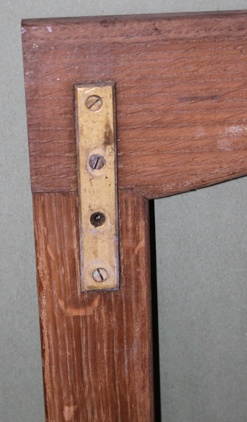

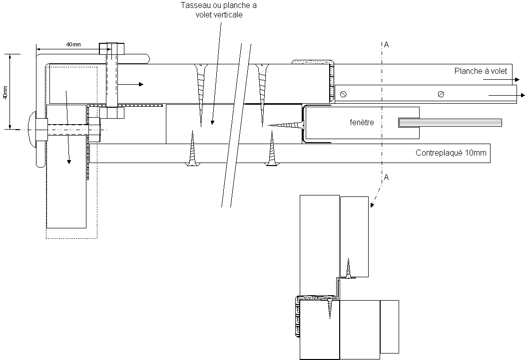

Avant le wagon j'aimerai construire un châssis en bois avec le mécanisme d'ouverture et fermeture d'une fenêtre.
Exemple de châssis que je voudrais créer :

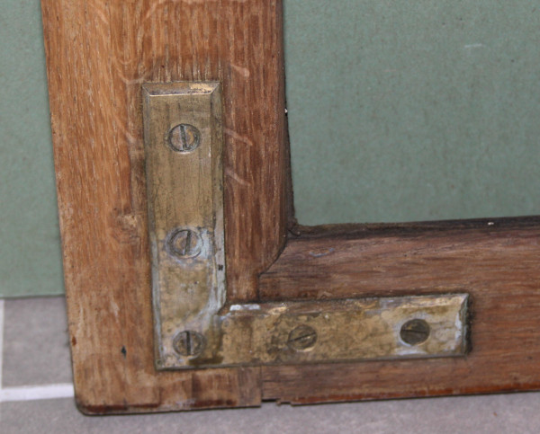

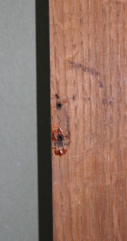

Je fais donc appel à vous pour savoir si vous aviez des plans ou des astuces pour le fonctionnement d'une fenêtre.
Je suppose que la fenêtre devait s'enclencher dans une rainure de part et d'autre du montant.
Comment restait-elle en position haute ? Qu'est ce qui permettait son blocage ?
En partie basse y avait-il un socle ou un ressort pour l’arrêter ? Existait-il une cloison de protection de la vitre lorsqu'elle était baissée au niveau des jambes du voyageur ?

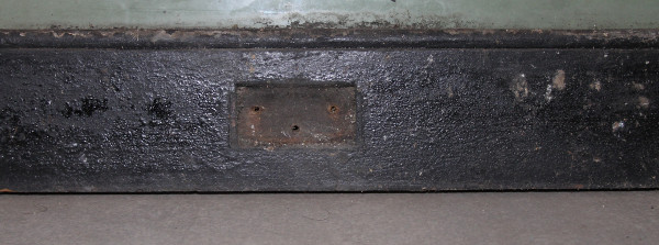

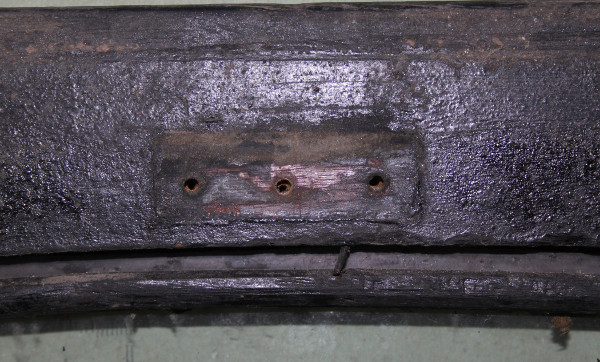

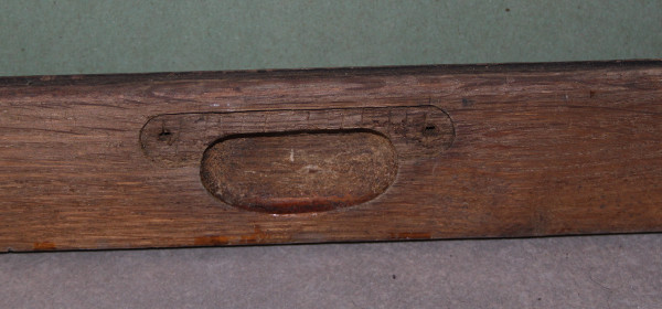

Les poignées des fenêtres étaient-elles de simple morceau de métal en équerre ou de type coquille ?(voir voiture du lot peut-être?)
les tringles de rideaux : Sur le 10 fenêtres on peut voir sur la photo qu'il disposait de rideaux (1ère classe et seconde?) comment et ou étaient-ils attachés ? Y avait-il des tringles, comment étaient-elles fixées et en qu'elle matière étaient elles ?
les rideaux : qu'elle matière et qu'elle était la couleur utilisées ?
Quel vitrage (assez fin) utilisez vous pour vos restaurations en vu d'accueil du public (sécurité et roulage) ? Le verre d'origine étant assez fin... Je me pose la question de la casse des vitrages qui devait être fréquente vu l’épaisseur ?
Un joint en caoutchouc entoure le vitrage sur la fenêtre originale. Qu'utilisez vous pour le remplacer ?
Voici quelques détails de mes fenêtres ou il manque les parties métalliques !!!

Oui, globalement, tu as compris le principe. Bon, le schéma avec le bati bois fait penser à... Une guillotine D9 !

Petit topo sur ce genre de fenêtre coulissante.
Le châssis mobile coulisse entre deux parois. En position haute, il est retenu par deux taquets situés sur les glissières, côté extérieur, et appuyé vers l'extérieur par des lames élastiques situées côté intérieur. Une courroie en cuir est attachée au bas du châssis mobile et pend à l'intérieur de la voiture. Pour ouvrir la fenêtre, on tire sur la courroie pour désengager le châssis des taquets, puis on laisse filer doucement (?) la courroie. Si on veut n'ouvrir que partiellement la fenêtre, la courroie est munie de trous, que l'on peut enficher sur un "bitoniot", situé sur la paroi intérieure, sous la fenêtre.
Pour fermer la fenêtre, opération inverse : on tire fortement sur la courroie pour faire remonter le châssis. Il faut monter le châssis un peu plus haut que les taquets et relâcher son effort pour que le châssis se bloque sur ses taquets... en principe, du moins!
Je suppose qu'il y a une sorte d'amortisseur au fond de la fente. Par contre, une poignée n'est pas nécessaire.
Sur certaines voitures, c'est tout l'encadrement intérieur fixe de la fenêtre qui forme ressort de verrouillage, et dont le bas s'écarte de la cloison lorsque le châssis mobile est en position haute et qu'on tire sur la courroie.
J'avais envie de faire de petits dessins pour être plus clair, mais je n'ai pas de scanner sous la main.

J'apporte quelques précisions à la remarque de Tyrphon sur les fenêtres.
Au GECP on restaure la AB505, mixte première seconde classe de 1892 (le modèle réel de celles-ci), les fenêtres glissent bien entre deux parois et sont "retenues" par des courroies en cuir (d'origine) en nylon (superbes, comme le dit le chef #B1 ) ex ceinture de sécurité, aujourd'hui. Un petit tassaud solidement fixé dans le "conduit" et garni d'une bonne épaisseur de mousse permet à la vitre de ne pas venir se fracasser en arrivant en bas.
Pour la remonter et la descendre, comme JP l'a dit, sinon, pour la maintenir fermée, on remonte la vitre au maximum, et on la pousse vers l'extérieur. On la lâche, et elle vient se poser sur un rebord métallique qui joue aussi le rôle de gouttière. Par contre, honte à pou, je n'ai pas de photos H4 H4 :C6

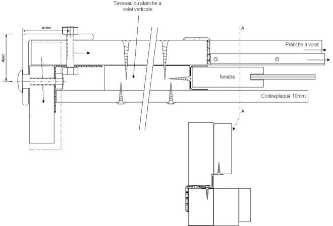

Messagepar Elliot » 16 08 2014 à 10:20
Au CFVO nous avons le système décrit par Victor qui a été copié sur une fenêtre d'origine CFD.
Voici le plan en coupe verticale et le détail du système d'accrochage.
Les courroies sont des sortes de sangles achetées dans un magasin de fournitures d'ameublement, probablement prévues pour réparer les assises de fauteuils.
Pour l'amortissement en fond de logement de la fenêtre un simple morceau de tuyau d'arrosage fait l'affaire.
