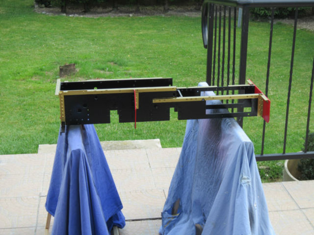

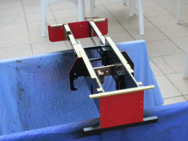

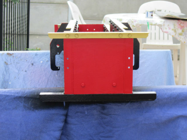

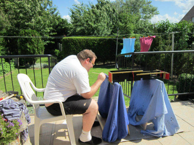

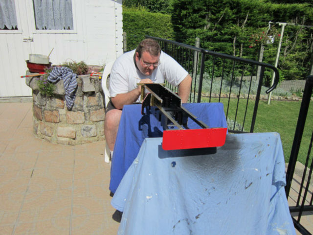

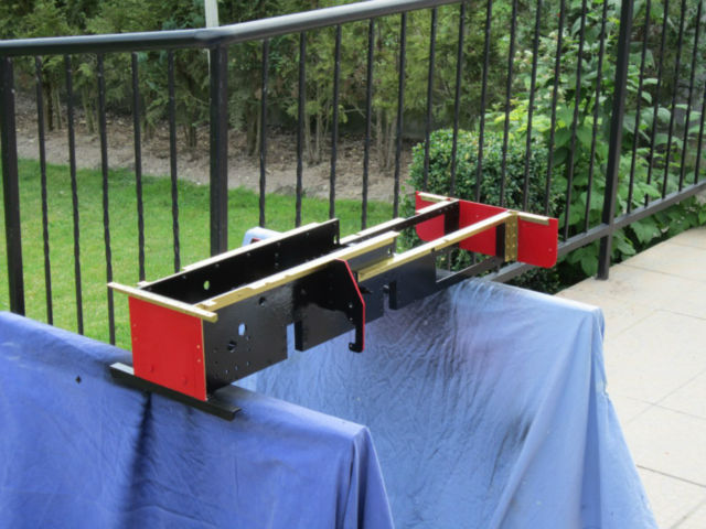

Il à fait très beau ce Dimanche l’été et peut-être revenue profitons alors pour finir la mise en peinture du châssis de ma loco.
Tous à était fait aux pistolet sauf les cornière jaune ou j'ai mis du dorée,vous me voyer en train de faire des retouches.
Le châssis et fini de maitre en peinture.

Messagepar declic » 23 07 2012 à 08:50
Joli le châssis #B6
Bravo E2
declic
Messages: 2197
Re: CMCF Centre de la Mine et du Chemin de Fer
Messagepar Russell » 23 07 2012 à 20:50
Oui ça fait envie....
J'aurai pas osé le doré mais pourquoi pas. Certaines machines à voie étroite en Scandinavie ont des décos dans le genre. C'est parfois surprenant au premier abord mais finalement c'est sympa. :B3

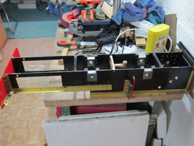

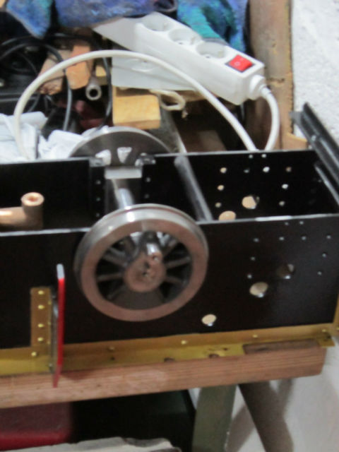

Et bien voici la suite j'ai reçus hier le kit 3,normalement j' aurais du avoir le kit 4 le mois prochains mais comme il était déjà prêt à être envoyer,j'ai donc reçus en même temps le kit 4.
Aujourd'hui je positionne les boites d'essieux pour les poser dans le bon sens.
Et maintenant les roues avant,une fois les roues arrière mise je vais coller les roues sur l’essieu.
A suivre
@+ #B5

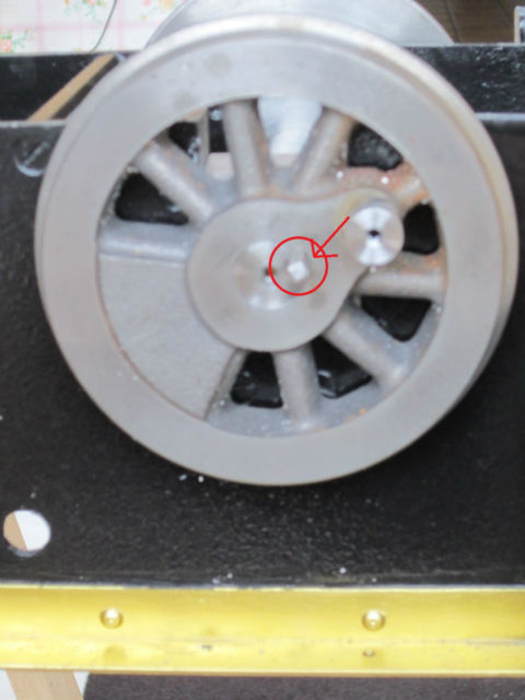

Par quelle méthode est effectué le calage à 90 ° des manetons des roues ?
Quel type de colle est utilisé pour ce collage roues essieux ?

Pour coller les roues sur essieux j'uttiliser la colle loctite 603 livrée avec le kit.
Tout est régler d'usine pour maitre la roue dans le bon sens,la clavette ici que j'ai entourer en rouge sert à positionner les roues dans la bonne position,ainsi elles sont automatiquement << quartèrisèes >>.
@+ #B5

Messagepar Saboul » 30 07 2012 à 20:35
Bonsoir
Merci pour la réponse ! c'est vrai que dans un kit à 8000 €uros on peut avoir un peu de Loctite !
La série de Mallet Ducros et Braun a connu beaucoup de déboires avec leurs essieux collés. Méfiance !

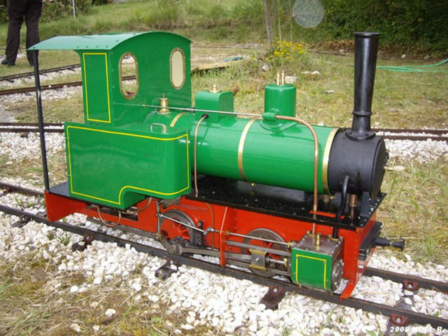

Sébastien, cette machine , c'est une 130T ?
Messagepar 232 u 1 » 30 07 2012 à 22:10
Voir ici:
sebastien a écrit:Comme j'avait beaucoup de difficulté à construire ma propre machine j'avait l’impression de dépenser de l'argent à rien.
J'ai décider d'acheter une machine en kit c'est 10 fois plus simple à faire il n'y a rein à usiner etc.... il y a juste que la monter la voici en photo.

Messagepar declic » 31 07 2012 à 10:31
Bravo Sébastien E2
Le montage du châssis et des essieux, c'est une grande étape #B6
