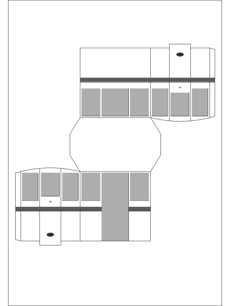

Et pour répondre à ta question, oui, il y a une fenêtre en face de la porte. De ce point de vue, la vidéo du modèle 3D n'est pas exacte.
Pour résumer, il y a trois fenêtres à l'avant, à l'arrière et sur l'un des coté. Une porte et deux fenêtres sur l'autre coté.

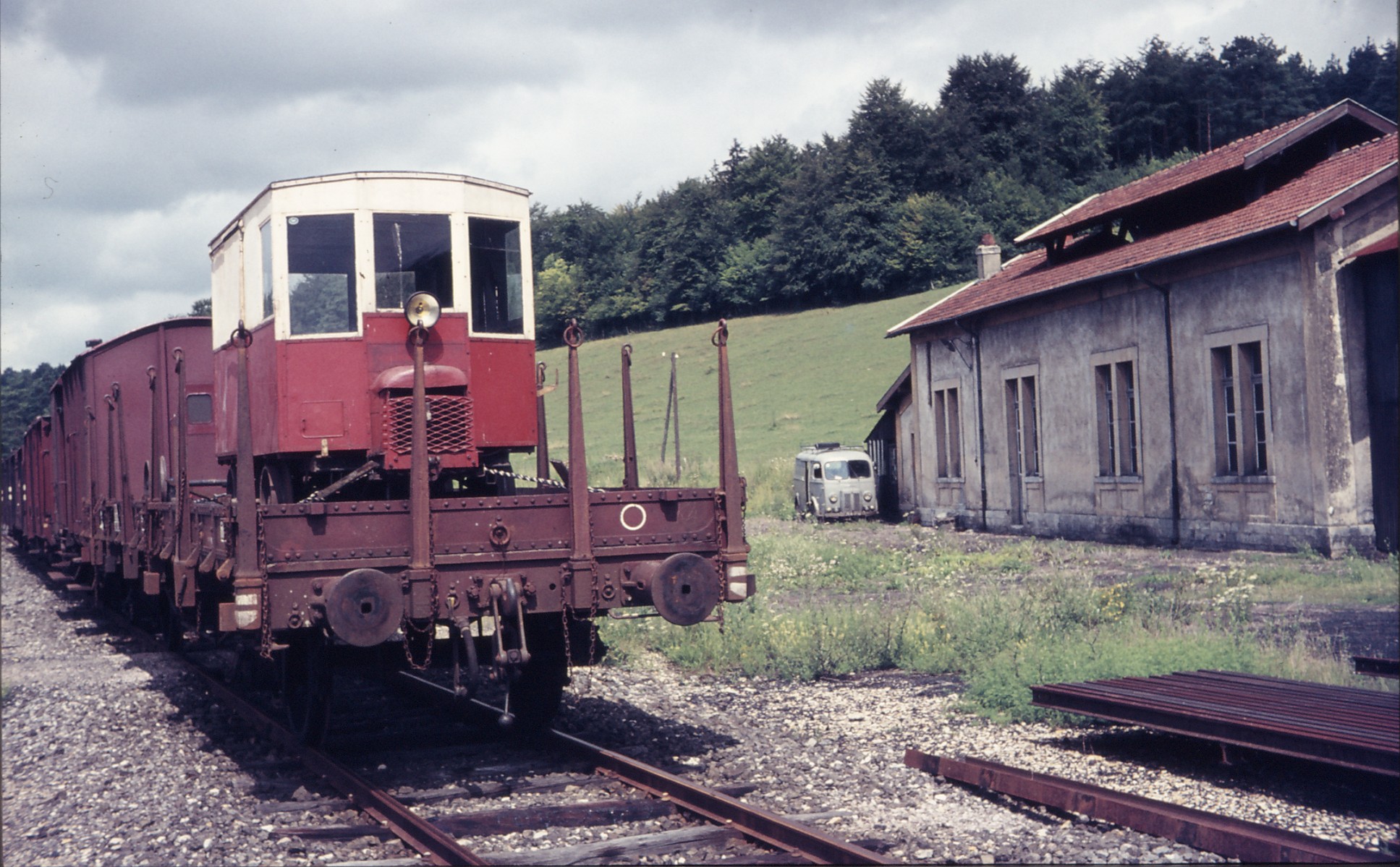

La vraie quittant la gare de Doulevant le Château le 10 Août 1972 :

Super !
Merci beaucoup :maitre:
Hop, photo récupérée et classée.... #B6
Si vous en avez d'autres, je suis preneur !

030T 1707 Nord-Est a écrit:La vraie quittant la gare de Doulevant le Château le 10 Août 1972 :
Merci pour la photo, encore :ipb-251 ...
Franchement trés intéressant !
J'ignorai totalement que le frigo du cardinal avait fréquenté les voies de Doulevant.
Qui en saurai plus ?...

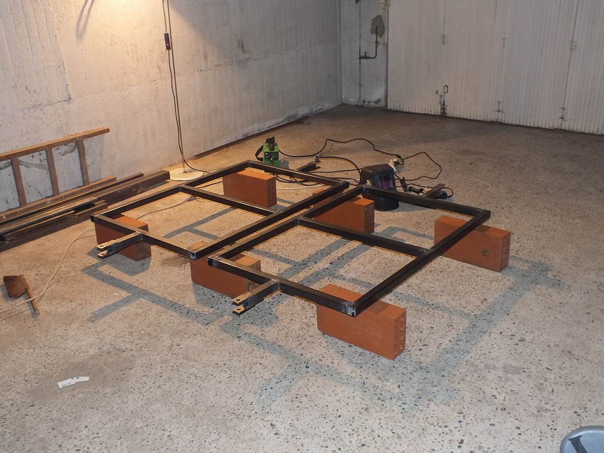

Et voila ! Deux jolis châssis "fraîchement" soudés :ipb-251
Ah oui... Sixtifs, j'ai oublié de te dire... Un bon ami (ceux dont il faudrait se méfier :prrrt: ) m'a convaincu qu'en faire un ou en faire deux, c'était quasiment pareil. Et comme il me reste suffisamment d'essieux, c'est parti pour un doublé !

declic a écrit:Et voila ! Deux jolis châssis "fraîchement" soudés :ipb-251
Je vais pouvoir circuler en UM sur le circuit du Chacujoux :H1 :H1 :H1

declic a écrit:Et pour répondre à ta question, oui, il y a une fenêtre en face de la porte
Je me suis mal exprimé ! Il y en a une en face de la porte... au milieu des deux autres ! Donc il y en a bien trois #A8
Un dessin valant mieux qu'un long discourt, voila ce qui m'a servi à faire la maquette en papier.
Il y a bien les deux montants du coté opposé à la porte
