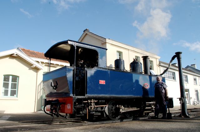

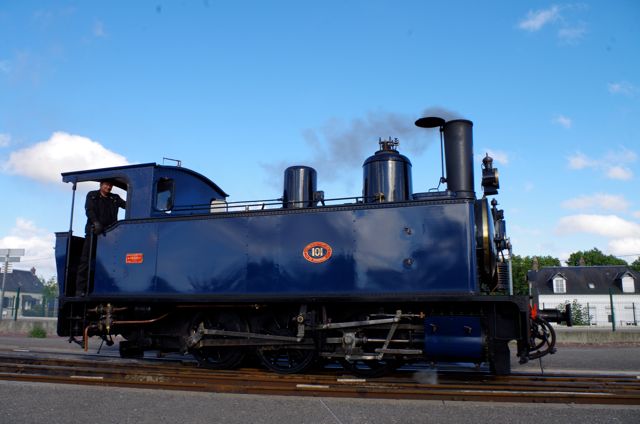

La sortie du compresseur de la Pinguely mise à l'échappement par un grossier tuyau de cuivre est certainement efficace mais pas très esthétique ...!!!
J'espère que c'est provisoire ??

C'était juste une constatation.....Je dis que c'est pas beau... Désolé mais sur la photo je ne vois que lui....
Il n'y a pas que du tuyau rigide pour mettre le compresseur à l'échappement...!!

Question de béotien que je vous remercie par avance de pardonner pour son inculture crasse... : je n'ai pas compris de quelle pièce il s'agit, même en regardant les différentes photos sous toutes les coutures et sous tous les zooms :oups2: ; perso, je vois une jolie machine, avec de chouettes couleurs, qui manifestement est en vie. Et ça me suffit amplement, comme rayon de soleil pour la fin de journée : beau travail, messieurs les auteurs de la résurrection ! E2
Et donc, cette pièce (fondamentale, je présume) sert à quoi ? :D3

Il s'agit du tuyaux qui part du compresseur vers la cheminée et qui est plus discret d'habitude...

En principe, un compresseur permet de fournir l'air comprimé pour le système de frein. Il est entraîné par un moteur à vapeur (souvent) sur une machine à vapeur et par un moteur électrique sur une machine électrique ou diesel. On trouve aussi des compresseurs entraînés directement par la rotation des roues, mais seulement comme 2e compresseur "de secours".

Interessante question ! Beau , c'est quoi ??? C'est les quelques neurones qui nous restent qui fonctionnent . Et ça donne un truc du genre : Quand on voit , par éxemple , une coque de voilier de régate , un cheval de course , une Bugatti ........ on se dit : " ça doit vachement bien marcher , donc on trouve ça beau . Pareil pour un beau clou ou une belle vis . Suspicion d'efficacité entraine beauté .
Si ce tuyau est efficace , pour moi il est beau .

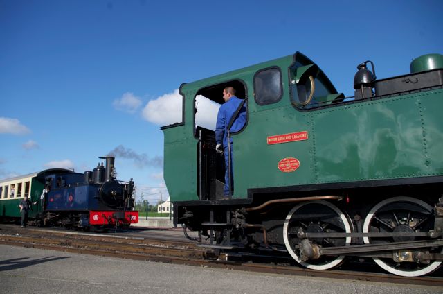

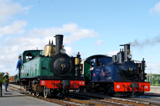

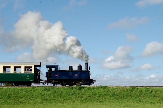

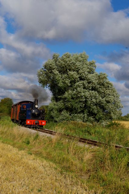

CFBS - 30 août.
La Pinguely assurait effectivement les trains réguliers.

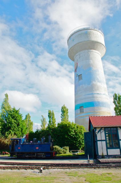

Manoeuvres à Noyelles.

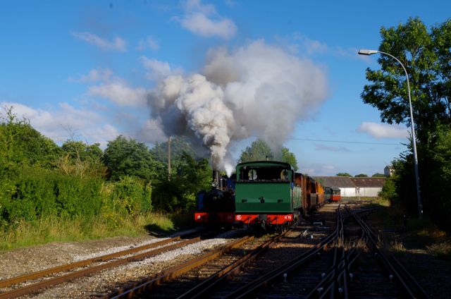

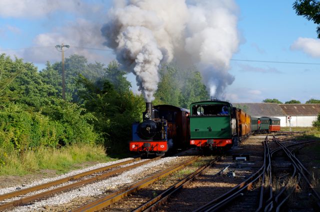

Départ simultané.
ça gaze !!!
Mais l'équipe de la Haine Saint Pierre devait avoir un rendez-vous urgent, elle ouvre en grand et ... laisse sur place la Pinguely.
Et moi qui rêvait d'une photo des deux locos en patrouille :snif ...

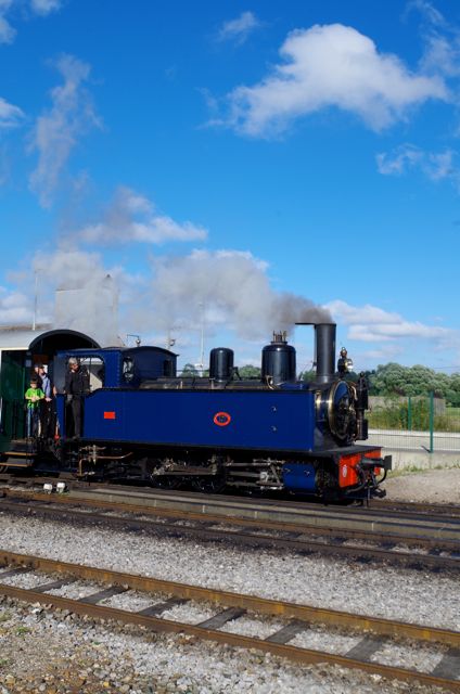

La Pinguely continue tranquillement sa route vers Le Crotoy.

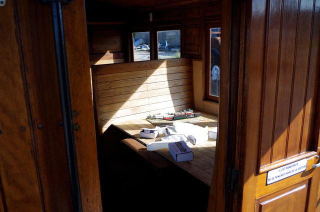

Mais juste avant le départ, il y avait eut un "happening" modéliste, dans les voitures de la rame.
La suite, à suivre, dans la rubrique "Nouveautés, matériels, le coin des techniciens !".
Cliquez : viewtopic.php?p=280621#p280621

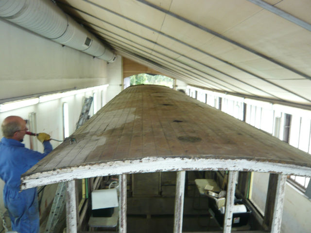

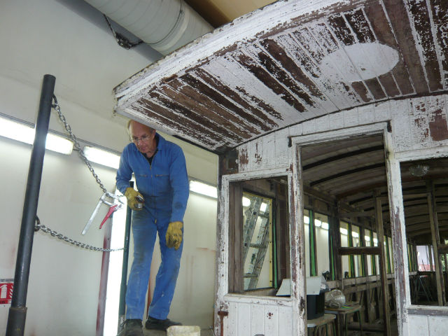

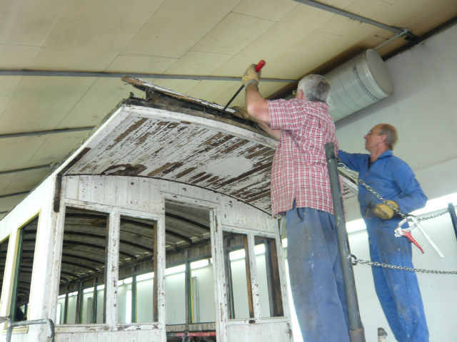

Samedi 31/08 dernier fut la première séance de travail de "rentrée".
Les travaux se sont concentrés sur la voiture PLM4 et l'entretien des espaces.
La dépose des parties hautes à refaire a été menée à terme.
L'ancienne toile goudronnée de la toiture a été déposée ainsi que les centaines de clous et vis... #B5
Les diverses dépose sont presque achevées. Restera le plancher après l'application d'antirouille sur les ferrures des parties hautes.
Une fois le plancher déposé, l'équipe va s'attaquer au châssis (sablage, antirouille, peinture). Les pièces choc/traction, tendeurs de châssis, manquante vont être approvisionnées.
à suivre...
