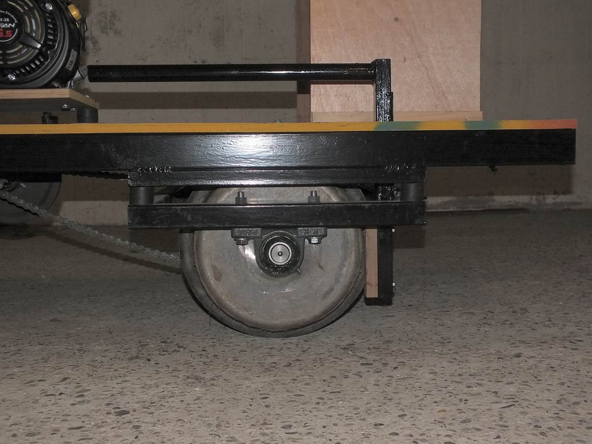

J'ai ajouté deux freins, très simples mais que j'espère efficaces ?
Pour le Creusot, ça vaut mieux !

Hello m'sieur déclic, par expérience ( sur des lorrys ) il faudrait que ta semelle en bois épouse la roue.

:F5 Ça l'épousera en s'usant C7 :prrrt:

oui, mais ça ne freinera pas! ça va juste brûler le bois et il ne s'usera plus. :prrrt: :prrrt:

Messagepar Saboul » 01 12 2014 à 20:24
Mouais ! mais comme on va faire de la double traction attelée avec une barre bien solide , ça devrait le faire !

un seau de sable humide et le problème sera résolu ;)

Bon, perso, j'aurais mis le patin de l'autre côté de la roue et un levier avec un renvoi en pédale pour pouvoir freiner au pied plutôt qu'à la main… :rod_siflet C'est plus puissant et ça laisse les mains libres #B5

Pour éviter de brûler le bois , peut-être tremper les semelles en bois dans de la paraffine , c'est avec ce type de patins imbibés que freinaient les métros Sprague-Thomson , une odeur de bois brûlé se dégageait mais le freinage opérait sans " cramer " les patins . Est-il prévu a terme un freinage sur les roues d'un même essieu avec une timonerie ?

Messagepar declic » 02 12 2014 à 10:51
Bonjour à tous :F5
Et merci pour vos conseils et remarques :maitre:
Effectivement, c'est provisoire et en fonction de ce que ça va donner, j'adapterai...
Je retiens l'idée de la commande au pied, après tout, dans l'optique "vélorail", pourquoi pas ?....
Il faut dire aussi que vu la démultiplication, le frein moteur semble lui même très efficace.
Demain, essais dans les fortes pentes du "Tacot des Crouillottes" au Creusot (dans le froid, la neige et le vent, ça ne plaisante plus !)
Si j'en réchappe, je vous dirai comment ça freine (et aussi si ça avance en montée....)
