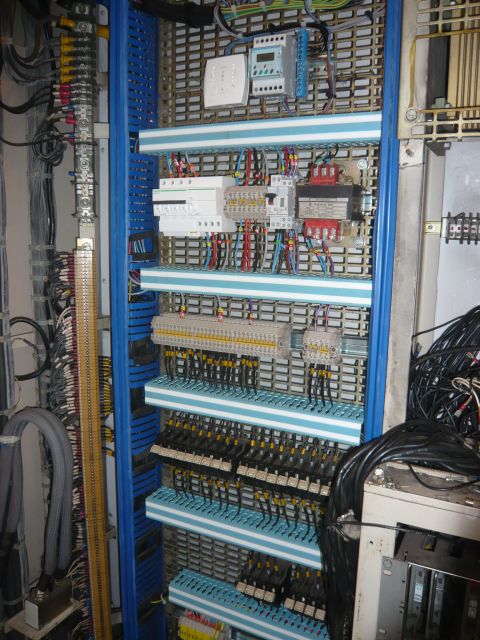

Hier jeudi 11 bénévoles présents au "Thursday Gang".
Un gros travail d'aménagement,de rangement du matériel et de l'outillage fut entrepris afin d'obtimiser nos faibles surfaces de magasins d'ateliers.
Les travaux de finition du ponçage sur la caisse de la voiture Somme 10302 (revenue dans l'atelier "Picasso") ont repris.

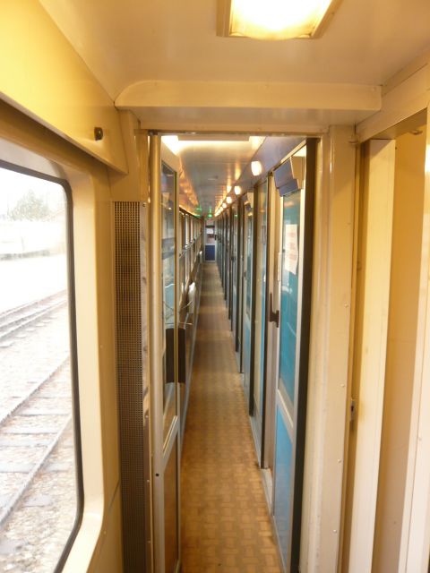

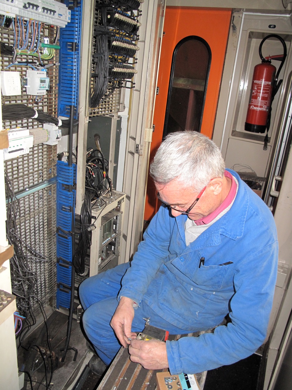

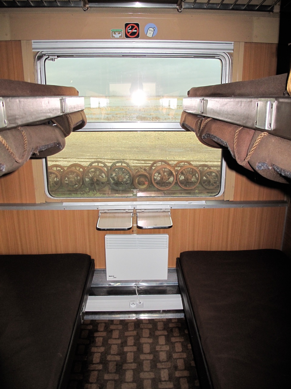

Les travaux d'électricité dans la voiture couchettes corail A9c9ux ont été achevés. Après l'installation du chauffage, des circuits d'éclairage ont été remis en service. Ce ne fut pas simple car ils sont alimentés en 24 V courant continu.
L'armoire électrique entièrement refaite en version "CFBS" :
Le couloir, les compartiments, les plateformes, un des deux WC ont retrouvé la lumière :D

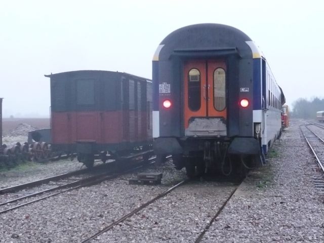

Et pour le fun ; les fanaux rouges sont également opérationnels E2
Comme on le dit en language cheminot : elle est "garnie en queue". #B1 :rod_siflet :H2

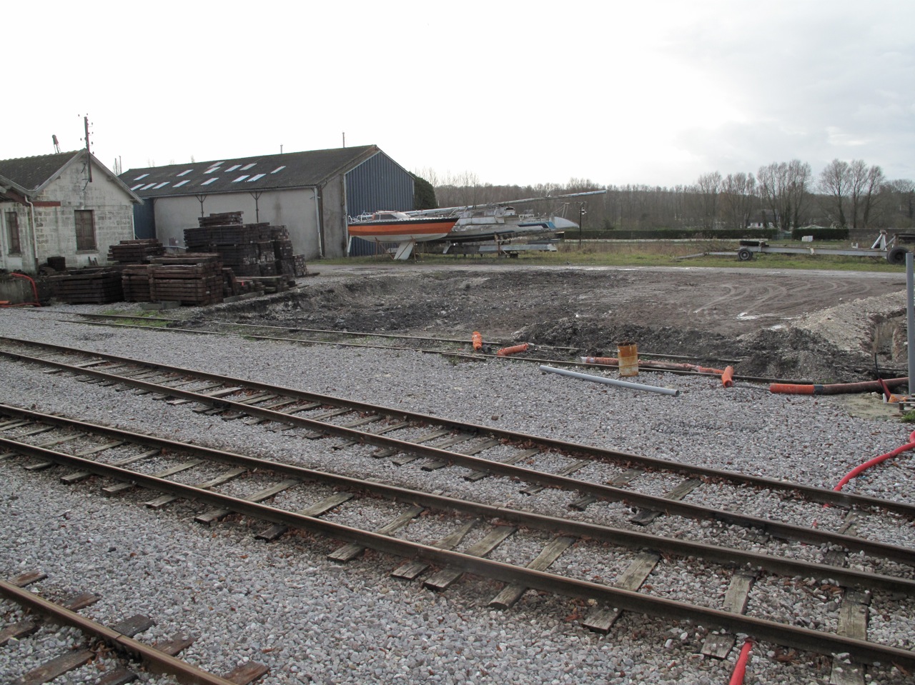

Lorsque le terrain sera aménagé, elle prendra sa place définitive avec raccordement de l'eau et des eaux usées pour la remise en service d'un WC. La pose de serrures adaptées est prévu.

En paraphrasant un volatil belge , "Un tout grand MERCI à nos électriciens pour le travail accomplis sur cette voiture, ce n'est pas Eau Gaz à tous les étages mais Electricité et Chauffage dans tous les compartiments.
E2 E2 E2 E2

Messagepar Canchy-Neuilly » 21 12 2012 à 20:47
un grand bravo à Robatel et à Jean Yves pour cette remise en service. A voir le paquet de nouilles de câbles retirés de l'armoire électrique, l'affaire n'était pas simple d'autant qu'ils ont amélioré le confort en dotant chaque compartiment d'un chauffage individuel et d'un bouton d'allumage/extinction du couloir. C'est du formule 1 haut de gamme compte tenu de l'emplacement.
ci joint une image prise dimanche.
