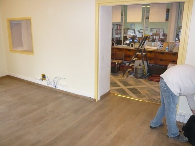

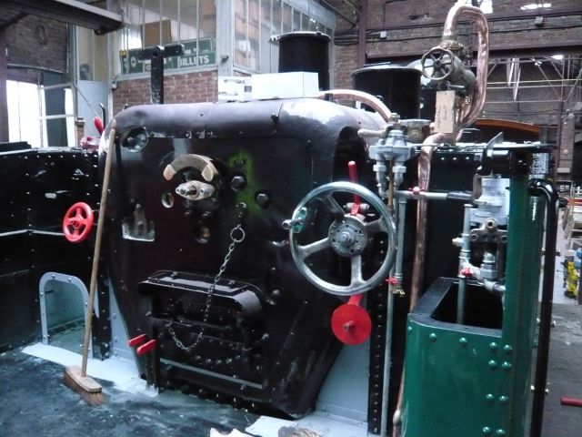

Les travaux d'aménagement des bureaux de la gare de St Valery ville avancent. L'aménagement est proche.

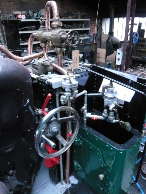

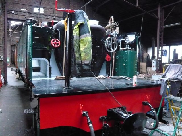

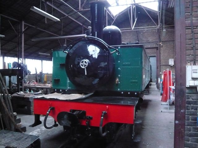

Au dépot, le remontage de la 230 E 332 se poursuit activement ;
Les caisses à eau sont remontées ainsi que diverses commandes.
Cet aprés midi, la pose des robinets de frein était en cours.
Ca commence à ressembler à une locomotive tender ;)

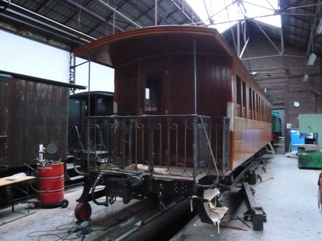

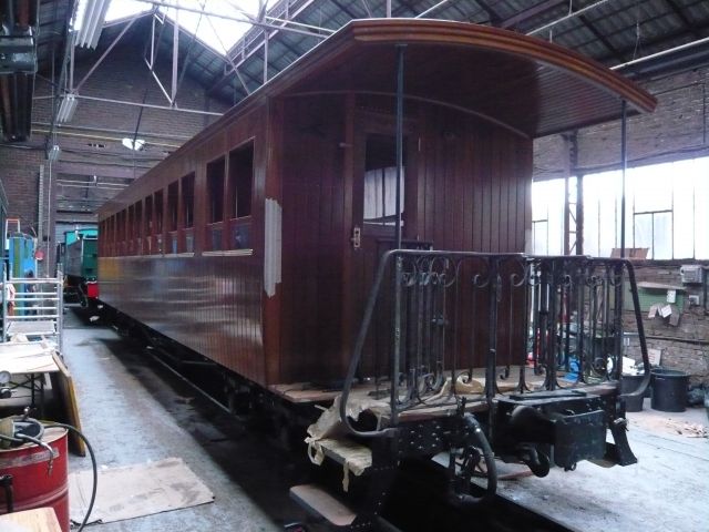

Sur la 10308 ça avance bien aussi ;
Pose à blanc des rambardes en fer forgé. Aprés ajustage et pose l'ensemble sera déposé, sablé, traité anti corrosion et peint. Puis posé définitivement.
La troisième couche de vernis a été appliquée ce jour. Les portes sont posées et les serrures sont en cours de pose.
Reste une quatrième et dernière couche de vernis, les dossiers 2 couches et les portes 3 couches. #B5

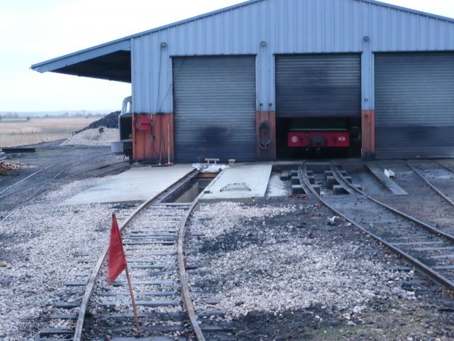

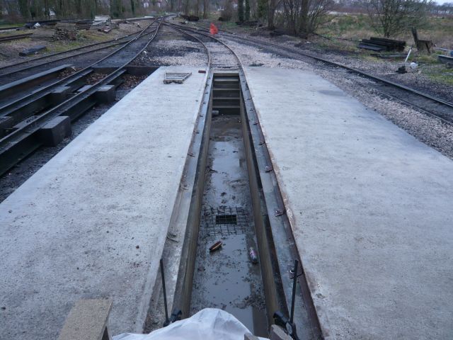

la fosse est terminée, la voie est raccordée, escaliers réalisés et le béton est sec :(
La mise en service aura lieu ce vendredi.

Merci Alain pour les photos #B6
Elle commence vraiment a avoir de l'allure la Bretonne :D
J'ai hâte de revoir tout ça ce week end #B5
