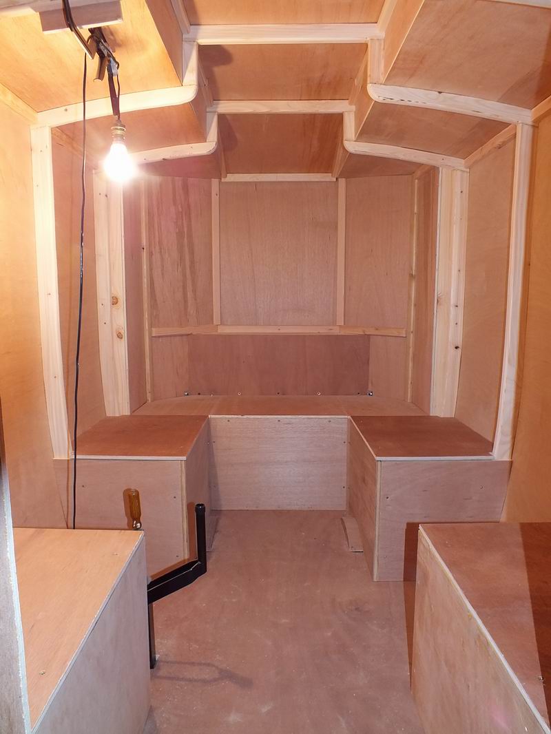

Pose des coffres intérieurs :

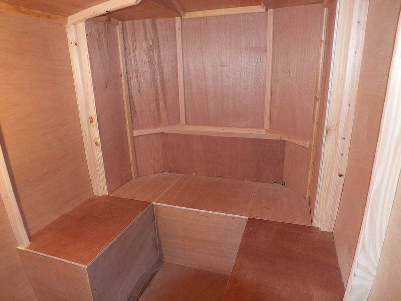

Avec au fond le futur "bow windows" :

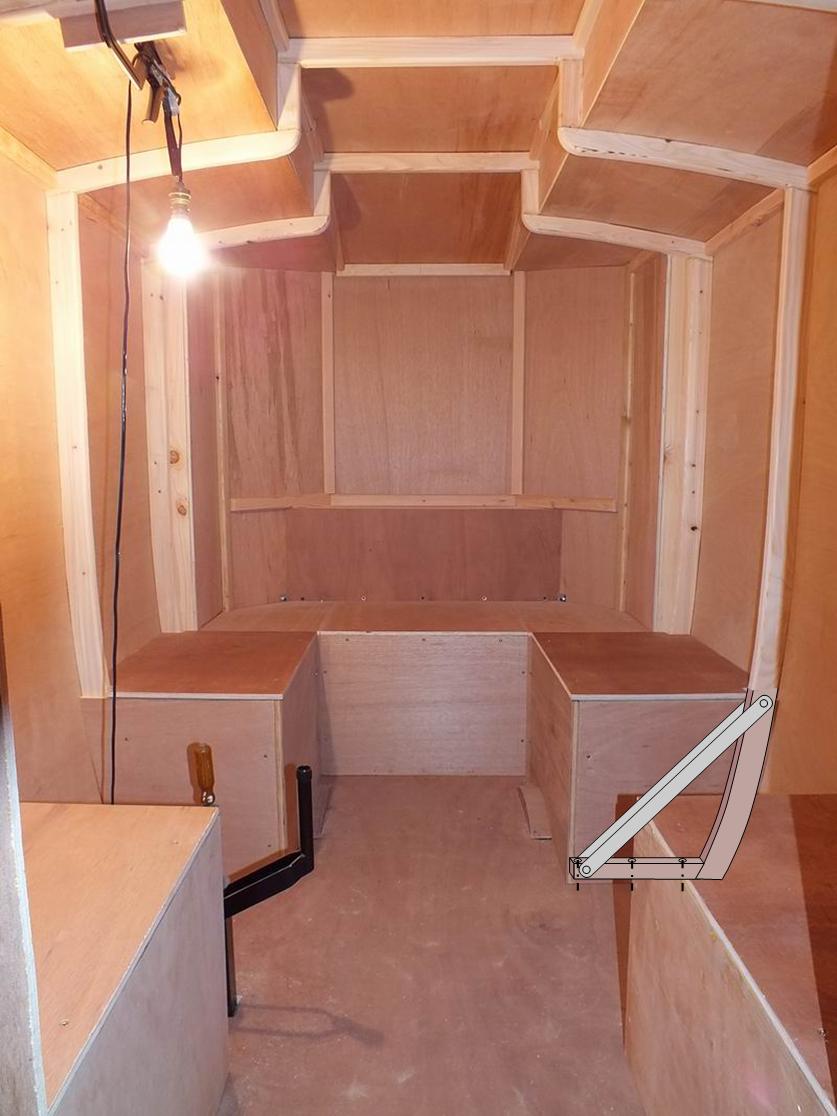

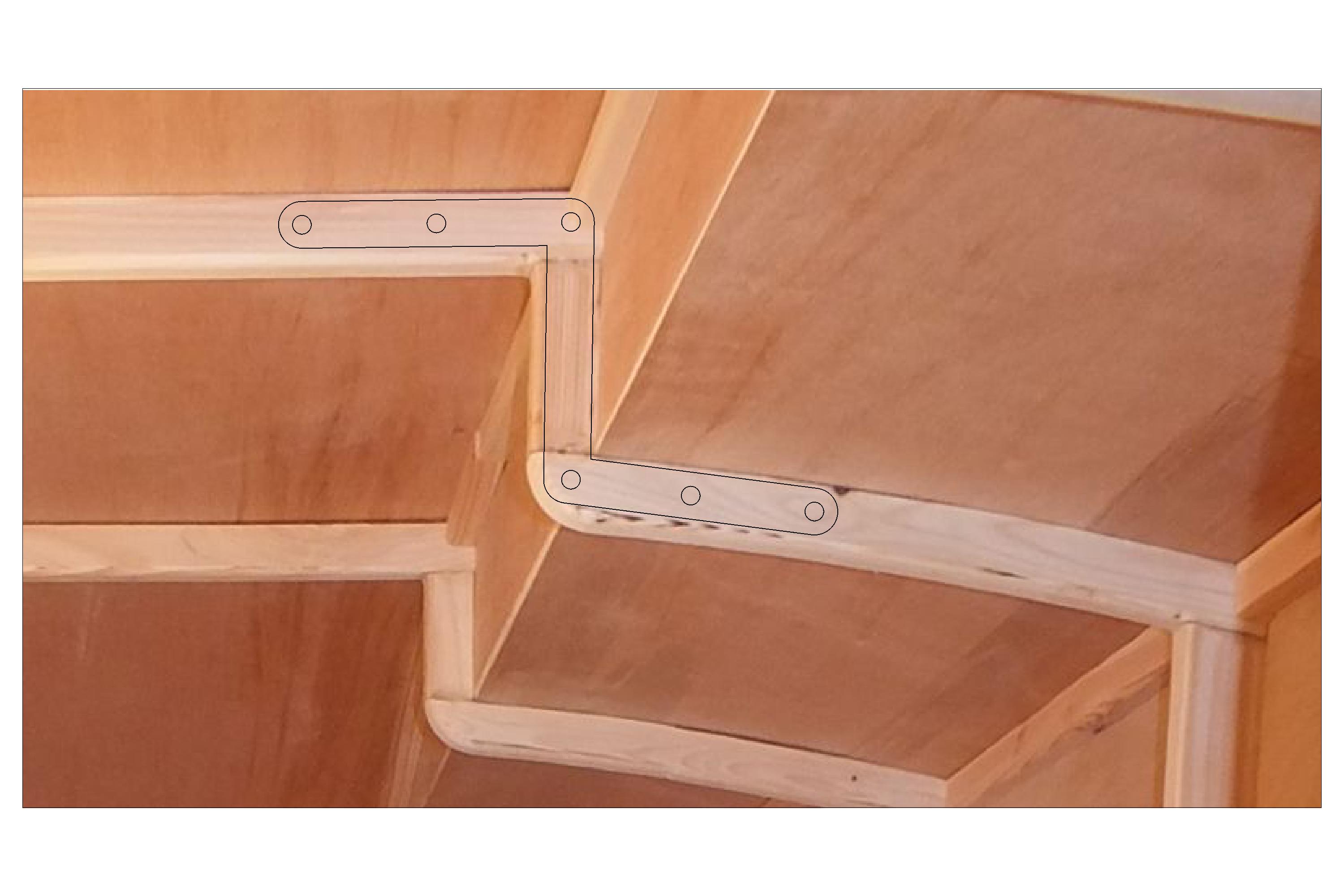

Messagepar Patrick ze rabbit Deludin » 02 01 2019 à 23:27
Avec les caissons, maintenant, c'est faisable et ça ne se verra pas :
Une idée comme ça...
Mais bon, p'têt' qu'avec le montage judicieux des caissons, justement, ça a réglé le problème de risque "d’ouverture" de la caisse.

Le dernière vue évoque plus l'intérieur de la coque d'un bateau que celui d’un véhicule ferroviaire ! :H1 :H1 :H1
Joli travail.
Que devront contenir les coffres?

Patrick ze rabbit Deludin a écrit:Une idée comme ça...
Merci pour la suggestion et bravo pour l'explication. On voit le pro !
Moi, je pense plutôt à des renforts éventuels de ce style là :
Mes autres réalisations sont toutes sur le même principe et je n'ai jamais eu de problème, mais elles ont une toiture en un seul morceau qui solidarise les flancs dans le haut.
Là, c'est différent d'ou ma (petite) crainte ? Mais encore une fois, les parties latérales du toit étant reliées à l'avant et à l'arrière, j'espère qu'elles seront suffisamment rigides pour m'éviter des problèmes ?
Wait and see.....
Patrick ze rabbit Deludin a écrit:Euh, quand tu t'assois sur un caisson, il faut systématiquement mettre quelqu'un en vis-à-vis (et de même poids) ? Ou bien c'est stable ?
Le bazar pèse une demi-tonne pour 1,40 m de large. En théorie, il faut plus de 350 kg sur l’extrême bord (sur la marche) pour le faire basculer. Bon, c'est sur que des mecs comme moi, il faudra les répartir un minimum mais pour le commun des mortels, ça devrait le faire !...
