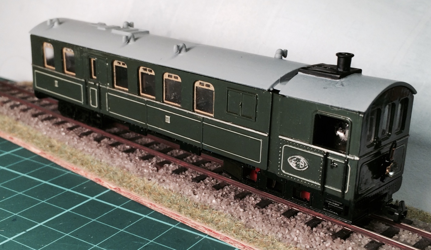

Du coup, le programme de construction sera une évocation, comme celle-ci, qui me plait bien :rod_coeur

L'évocation que tu as dénichée est très sympa. Je l'avais aussi vue il y a quelque temps, mais je n'ai pas réussi à retrouver le site.

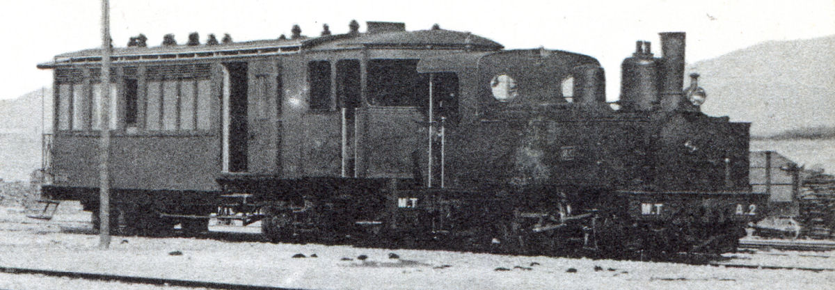

Messagepar Ramon Soupalognon » 08 04 2018 à 23:24

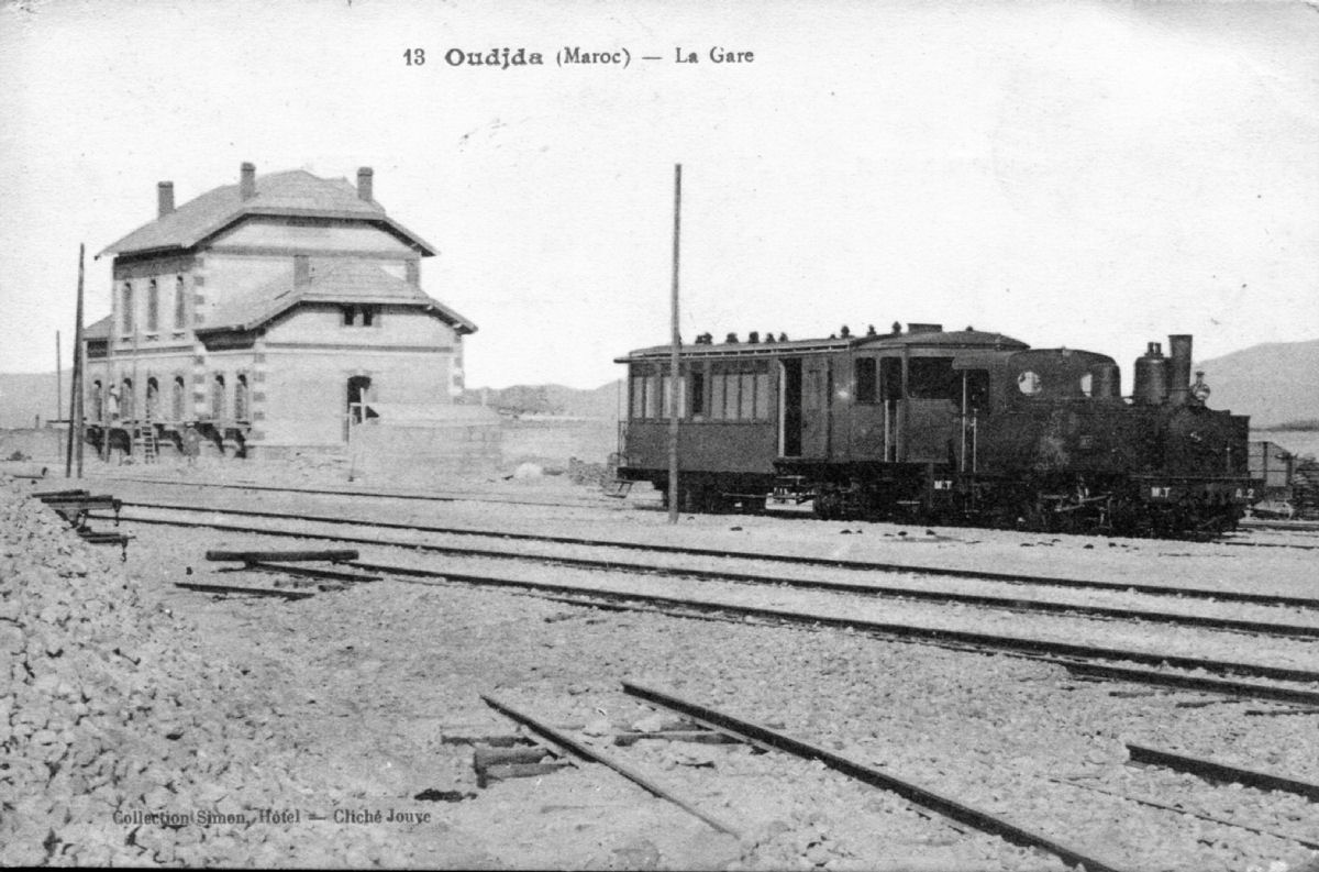

A l'époque de l'éphémère voie de 1055 mm entre Marnia (actuellement Maghnia/Tlemcen) et Oujda :
Automotrice Rowan???
Ramon
Ramon Soupalognon
Messages: 1556
Localisation: Melun, France
Re: Automotrices à vapeur
Messagepar Patrice Roussiale » 09 04 2018 à 10:25
Bon, ce qui est sûr, c'est que c'est une automotrice "Empan" C7
Peut-être Pinguely ou Robatel ? (on est sur une ligne PLM). :D3
Jusqu'ici, je n'ai pas trouvé d'automotrice "Rowan" à voie métrique.
Et leur architecture est complètement différente, beaucoup plus proche des tramways que des chemins de fer.
Merci Ramon pour cette vue. #B6

Messagepar chef de gare » 09 04 2018 à 19:05
Buffaud et Robatel il me semble (de mémoire).

Messagepar YVES » 09 04 2018 à 19:50
Bravo Ramon, ta CPA d'Oudja est passionnante.
Le documentation sur cette ligne n'est pas trés abondante, semble-t'il :
http://alger-roi.fr/Alger/transports/ch ... _maroc.htm
En plus, tu a mis en évidence un oiseau rare, cette 030T Corpet MT A2 de l'Ouest-Algérien, en voie de 1055 en plus, n'est listée sur aucune liste...
Enfin, la scène avec l'automotrice en remorque n'est pas commune... Panne ?
PS - Un peu de lecture : http://www.alger-roi.fr/Alger/transport ... e_facs.htm
Messagepar chef de gare » 09 04 2018 à 20:00
La gare est inachevée, plutôt une manœuvre :)

Messagepar YVES » 10 04 2018 à 19:34
Ramon, en Algérie, il y avait bien 1 (ou 3 ???) automotrice Rowan, en service au CFRA.
Une superbe vue de la seule automotrice à vapeur Rowan des CFRA dans la traversée de l'Arba, sur la ligne d'Alger à Rovigo.
Automotrice Rowan à l'Oasis des Palmiers dans les faubourgs d'Alger. Ce véhicule unique, était copié pour la voie étroite, sur la série identique circulant sur le réseau de la CGO à Paris.
Source - Amtuir.
Buffaud et Robatel aurait livré 3 automotrices à vapeur, systéme Rowan, au CFRA, en 1898.
Alors, une ou trois automotrices à vapeur au CFRA ?...
Au moins deux...
"Ainsi les après-midi de jours de courses à l'hippodrome du Caroubier, outre le renforcement de la desserte par tramways électriques au départ de la Place du Gouvernement et circulant sur les boulevards, avec un départ toutes les 10 minutes, les C.F.R.A. mettaient en service deux automotrices à vapeur Rowan partant du bas des escaliers de la Pêcherie et circulant sur les quais, marquant les arrêts au bas des escaliers du square Bresson, au bas des escaliers des hangars-abris de la Chambre de Commerce (à hauteur de la rue Loverdo), boulevard Laferrière, rampe d'accès de l'Agha et rue Molière et passant à l'Arsenal pour être rendues à l'hippodrome pour l'ouverture des courses. Le retour était assuré dans les mêmes conditions par des tramways électriques partant de l'hippodrome toutes les 10 minutes et par les deux automotrices à vapeur Rowan qui quittaient l'hippodrome 5 minutes après la dernière course, marquant les mêmes arrêts pour arriver au bas des escaliers de la Pêcherie, ainsi que par un train vapeur, partant de Maison-Carrée et arrivant également à la Pêcherie"
Source : http://alger-roi.fr/Alger/transports/ch ... rancis.htm
Par contre, je trouve ces automotrices Rowan/Buffaud & Robatel ne ressemblent pas à celle de la CPA d'Oudja... Qui aurait bien pu être son constructeur ???

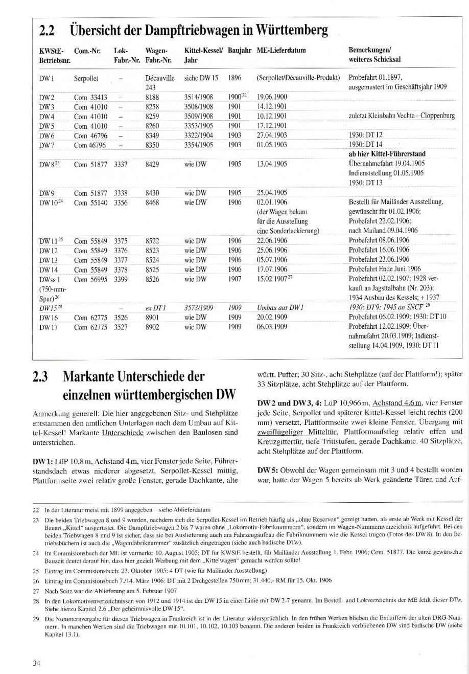

En poursuivant dans le livre "Kittel Dampftriebwagen" de Werner Willhaus, toujours si j'ai bien compris, Eugen KITTEL était ingénieur en Chef des Chemins de Fer Wutembergeois.
Le terme "automotrices Kittel" ne veut pas dire que c'est "E. KITTEL" qui les a construites, mais il a "seulement" (et ce n'est pas rien !) étudié leur appareil vaporisateur (au moins) et amélioré leur appareil moteur (sans doute).
Ces automotrices ont une origine 100% ... Française !

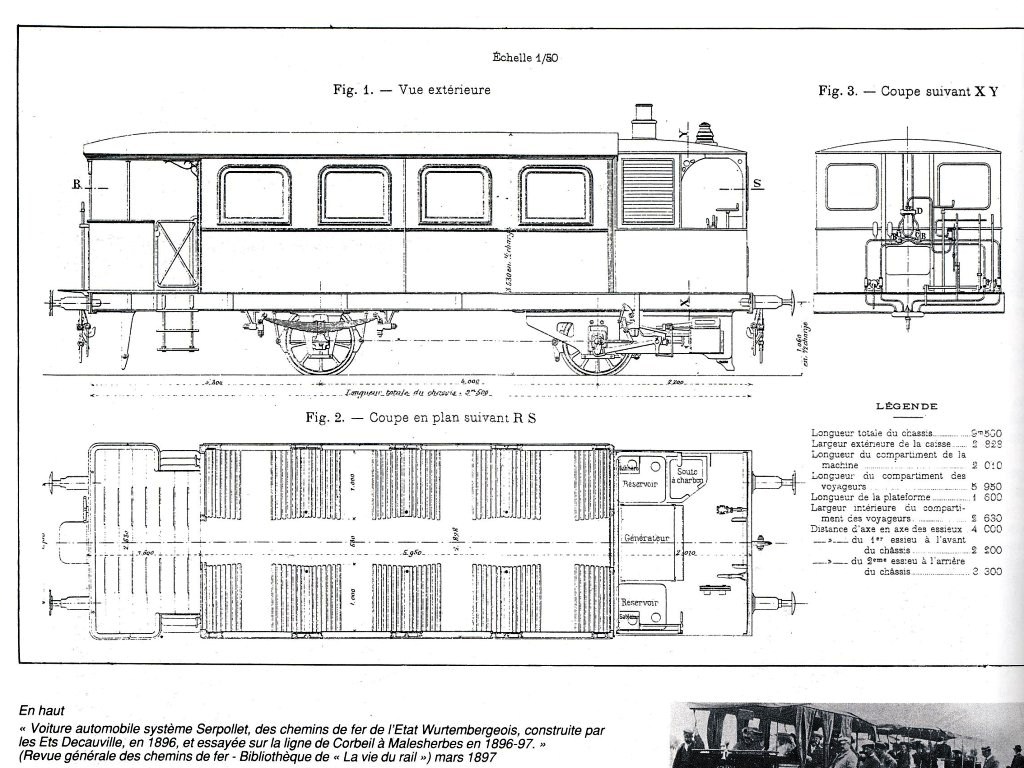

En effet, la première automotrice ayant cette configuration a été fabriquée par DECAUVILLE à la suite d'une commande des Chemins de Fer Würtembergeois, avec au moins l'appareil vaporisateur fabriqué par SERPOLLET (et peut-être aussi le mécanisme).
Le "Bailly" nous apprend que ce fut le premier véhicule à voie de 1435 mm fabriqué par DECAUVILLE ! D9
Et cette automotrice est bien répertoriée sous cette dénomination dans la liste des automotrices à vapeur Würtembergeoises
Jusqu'à la DW7, l'appareil vaporisateur (+ le mécanisme ?) était fourni par SERPOLLET.
Les Allemands ont eu une grande estime pour SERPOLLET.
Mais devant les performances trop limitées, E. Kittel a étudié un appareil vaporisateur (et peut-être modifié la partie mécanique ?) et on est passé de 55/60cv à 80cv.
Ce qui permettait aux automotrice de pouvoir remorquer une voiture ou un fourgon.
A titre anecdotique, on y retrouve la DW15, devenue la 10-101 à la SNCF. #B8

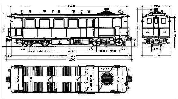

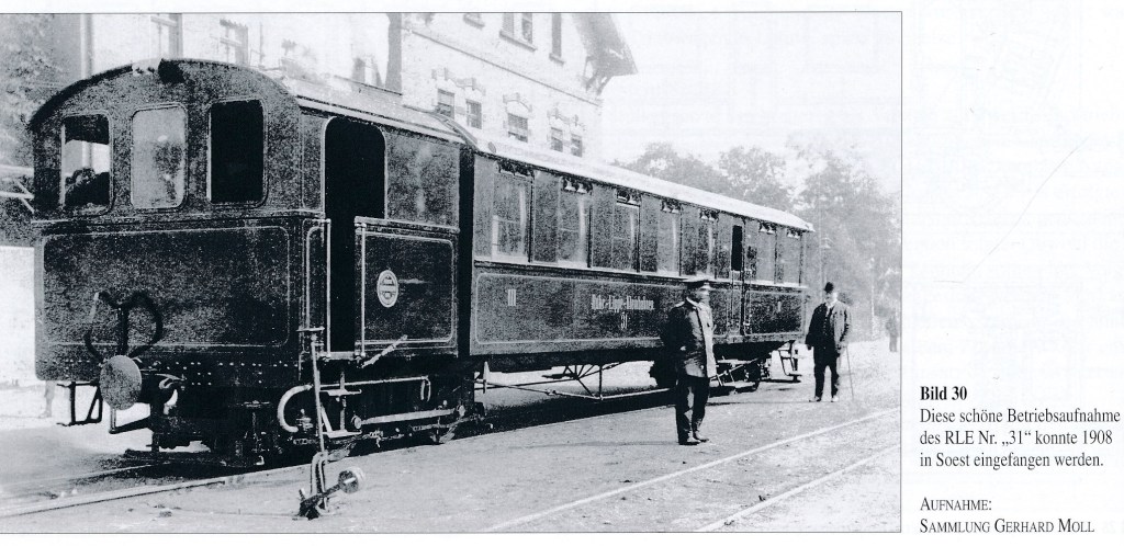

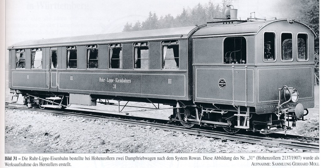

Regardez vers la fin du tableau, l'automotrice DWss1 qui était à voie de 750 mm
(Des photos de ces automotrices sont déjà passées dans ce fil, mais je les ai regroupé dans cette intervention).
Engin impressionnant, avec un gabarit de caisse de 2,56 m.
En fait la largeur de la partie "voyageurs" des automotrices à voie de 1435 mm.
La partie "motrice" ayant été rétrécie à cette valeur, avec un léger allongement.

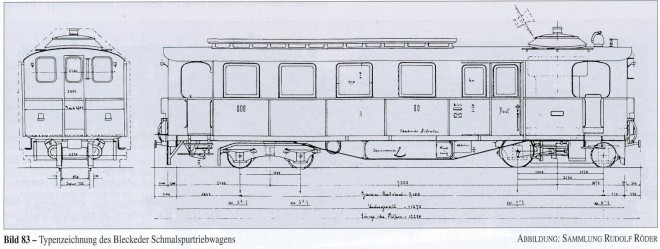

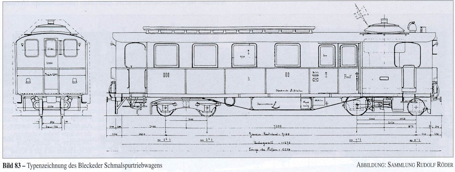

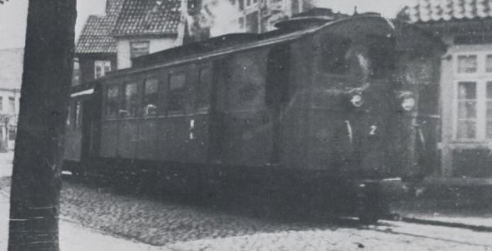

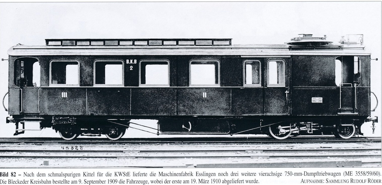

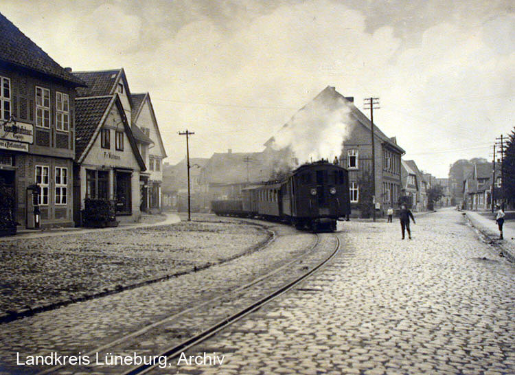

D'autres automotrices "KITTEL" ont été fabriquées pour la voie de 750mm
En particulier trois pour le Bleckerder Kreisbahn par Maschinenfabrik Esslingen
(illustrations issues du "Kittel Dampftriebwagen" de Werner Willhaus)
Là aussi, même configuration que pour la Würtembergeoise, avec un gabarit impressionnant et une bonne puissance de remorquage (un seul essieu moteur !).
Et pas seulement que pour des essais !
(documents issus de la Toile)

Pour retrouver la référence de l'article de la RGCF, mentionné en note sur le plan, c'est ici :
http://gallica.bnf.fr/ark:/12148/bpt6k6 ... Decauville
Avec le plan, là : http://gallica.bnf.fr/ark:/12148/bpt6k6 ... Decauville
Plus la chaudière : http://gallica.bnf.fr/ark:/12148/bpt6k6 ... Decauville
