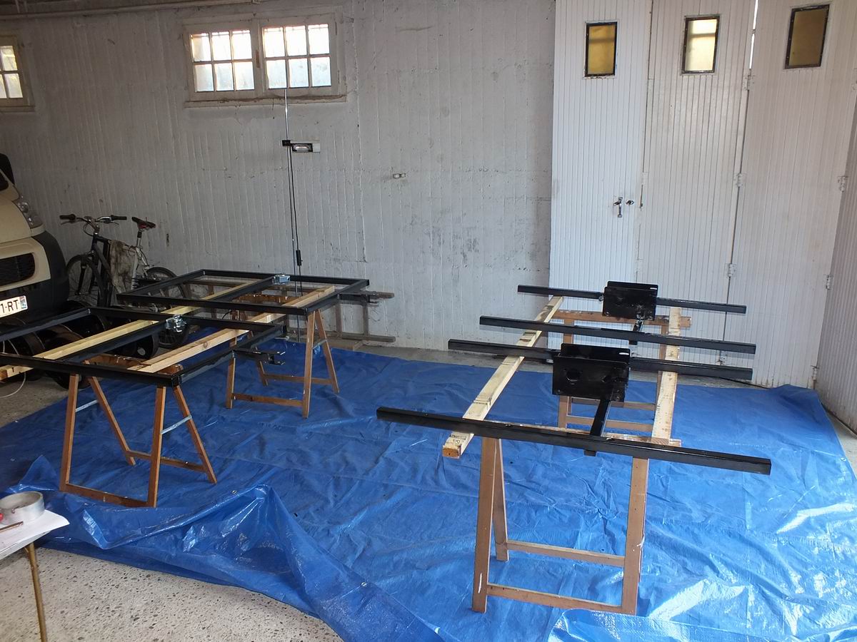

Le bloc moteur est tenu par une seule barre transversale ?
Saboul
Re: Un "Frigo du Cardinal" en voie de 60
Messagepar declic » 17 02 2015 à 22:13
Oui :B3
Tu sais bien que je calcule tout :fou
Normalement, ça devrait suffire #B6

Oui , je sais bien que c'est calculé , mais on pourrait craindre un effort de torsion du tube sous l'effort de la tension de la chaîne en traction ou en freinage .

Si je compte bien sur la photo d'hier de 18h47 , le Frigo du Cardinal coûtera " cinq briques " :sortie :mrgreen:

Saboul a écrit:mais on pourrait craindre un effort de torsion du tube sous l'effort de la tension de la chaîne en traction ou en freinage
Pour limiter la flexion en torsion que tu évoques, les deux petits supports de bloc moteur sont reliés aux châssis supérieur par des "silent-bloc"
MGO 825 a écrit:Si je compte bien sur la photo d'hier de 18h47 , le Frigo du Cardinal coûtera " cinq briques "
Oui, tu comptes bien :B3 Mais c'est pour deux engins.
2,5 briques le bidule, c'est donné :H1 :H1 :H1
Ah bon ! comme cela ne se voit pas .....
