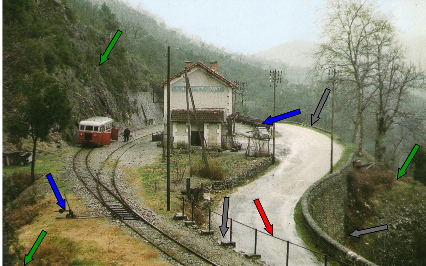

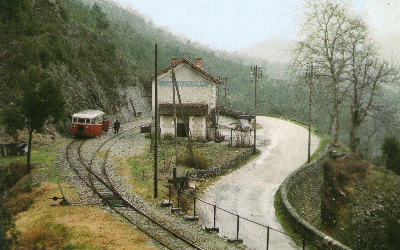

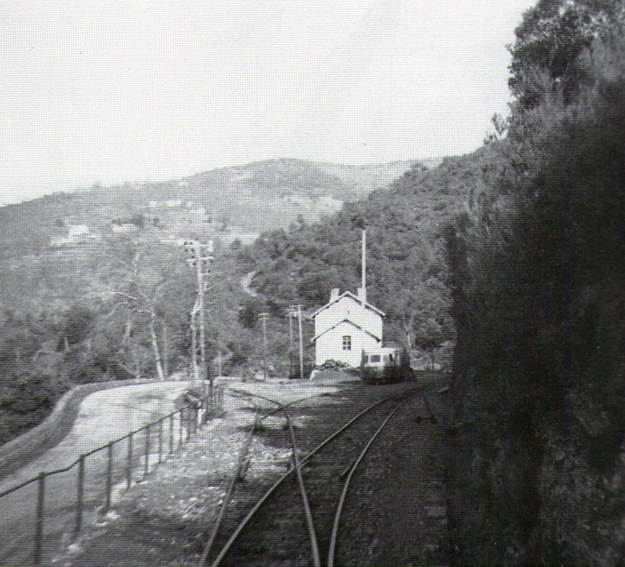

Grâce à Joël Royer qu nous abreuve de photos, tu devrais avoir pas mal de documents qui soivent te permettre d'établir un plan assez précis :
Voici la photo qui permet de voir la gare côté Florac (Photo Jacques Forget)

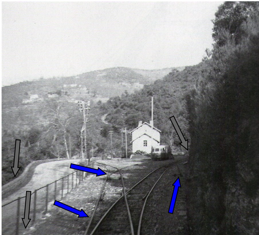

La même bien sur mais avec quelques commentaires :
-les flèches grises permettent de bien voir les volumes : la gare est attaché à flanc de commune, le long de la voie, la falaise est taillée, du schiste (texture particulière), les autres flèches grises montrent les ouvrages (murs de soutènement, cette vue permet aussi de voir "la nature", on pourrait presque tracer une ligne entre le haut de la paroi à gauche et le terre plein à doite pour retrouver la topoligie originelle...
-en vert la nature
- en rouge la chaussée : globalement deux fois la largeur de la voie :C4 (traverses + rails), la chaussée n'est aps large ! C'est le moins que l'on puise dire ! Elle descend un peu côté Florac... ou c'est la voie qui est en rampe... :D3 Un forumiste devrait pouvoir nous "éclairer" ?
- en bleu, le levier d'aiguille, comme pour l'autre extrémité de la gare, on s'apercevra qu'ils sont tous postionnés côté opposé à la chaussée....
On voit bien qu'un petit jardin doit être exploité par le chef de gare, mais pas de trâce de puits, ce qui est rare... On noteras aussi l'ensemble de poteaux télégraphique ! y a du monde...

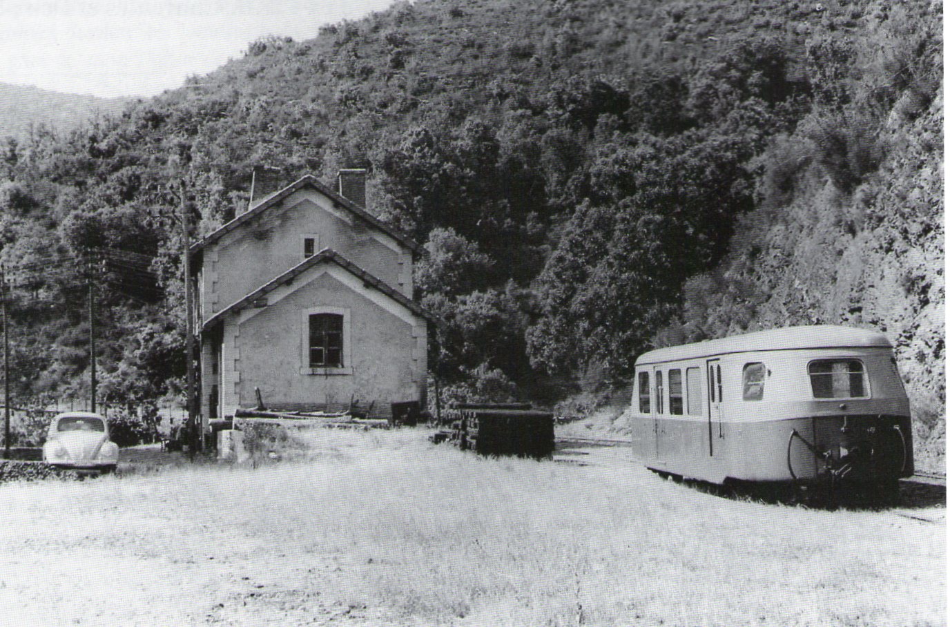

Côté opposé...
J'ai conserver le même code couleur pour les flèches, elles parlent d'elle même. Cette photo nous montre une particulraité : les deux aiguilles sont à déviation droite, finalement toutes les aiguilles de la gare sont à déviation à droite :D3 On voit bien aussi que contrairement au plan CFD, la voie qui contourne la gare n'est pas collée à la halle, mais au contraire est collée aux extrémités des emprises CFD !

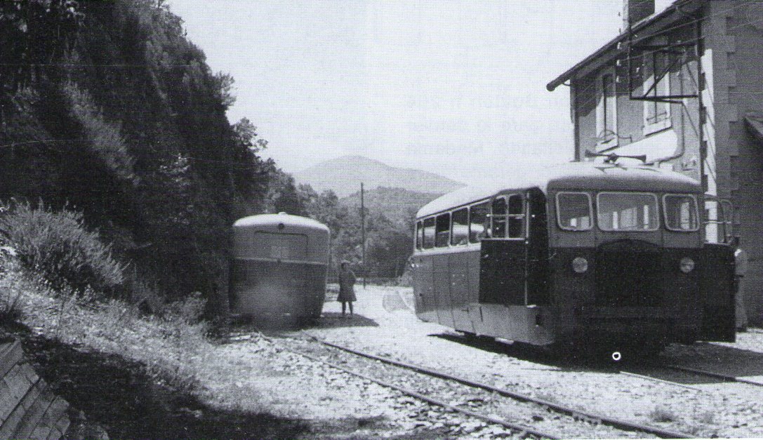

Photo Yvon Gentel
Là, c'est la paroi qu'il faut regarder : du shiste ! Sympa à reproduire, mais je crois qu'il existe un moule chez Woodland Scenic qui évoque bien ce type de matériaux.

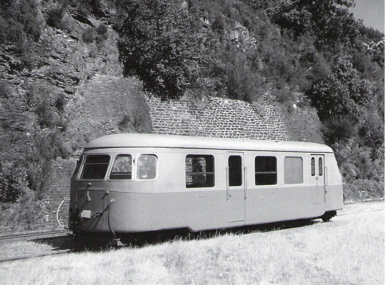

Photo André Renault
Derrière la remorque on voit bien que la falaise à été renforcée par un petit mur de soutènement ! à reproduire ! ;)

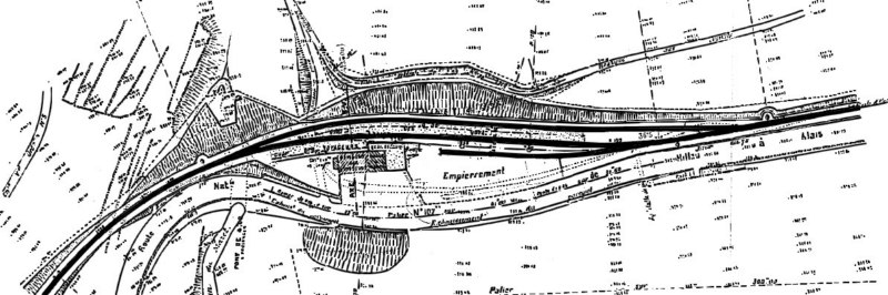

Voir le plan de voies de St Hilaire de Lavit...
La distance entre les deux aiguilles extrêmes (repérées sur le plan par un gros point) est de 150 mètres, soit 1,72 m à l'échelle H0.
(Avec le plan affiché directement sur cette page, c'est sans doute plus clair)

Ca confirme ce que je disais précédemment: ces gares sont (sauf exception) beaucoup plus courtes que celles du Vivarais. Pour mémoire, St Julien-Boutières fait (à la louche) 300m. C'est beaucoup plus facilement transposable en 0, et c'est, entre autres, pourquoi ce réseau m'intéresse.

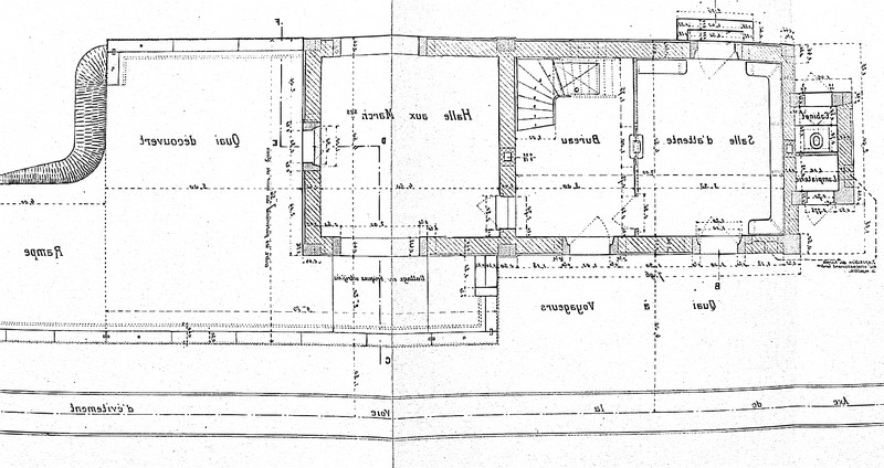

La gare de St Hilaire de Lavit est une gare de type 2, donc de petites dimensions, dont les plans fournis par Mikado, se trouvent dans la documentation PME. Au final, cette gare doit se présenter ainsi, avec la halle aux marchandises à gauche et les WC-lampisterie à droite, avec d'un coté (en haut) la route nationale de Florac à Alès, et de l'autre, les voies figurées sur le plan.

:C4 Tu nous sors toujours des documents incroyable !
Question, sur ton plan, il semble ne pas y avoir les deux portes "classique" sur la façade côté cour ? Qu'en est-il exactement en réalité ??

ce serait encore meilleur si le plan etait a l'endroit :F5

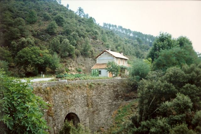

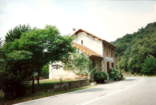

Messagepar YVES » 25 04 2011 à 13:21
Pour ABH, Saint-Hilaire de Lavit, bis repetitat...
Coté voies et route.
Coté mur de soutenement.
Je tiens à signaler que pour reproduire cette gare, il est indispensable de savoir faire des hortensias en HO !
