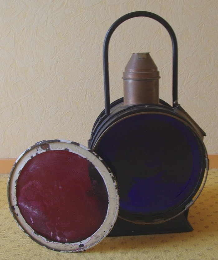

De notre côté on a récupéré une lanterne SNCF du dépôt de Cherbourg-Nivette. Par contre il manque la cheminée. Est-ce que quelqu'un sait où on pourrait en récupérer une ? Merci d'avance.
Au passage, le disque rouge est très abîmé (plastique très gondolé). Est-ce que vous avez des conseils pour le restaurer ?

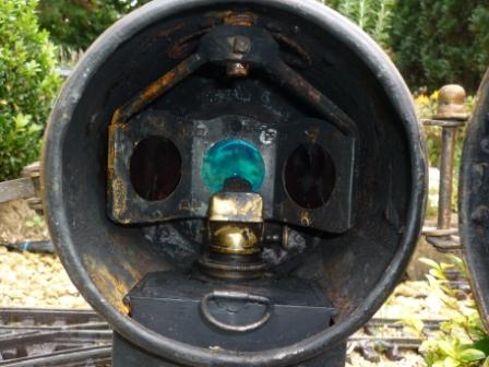

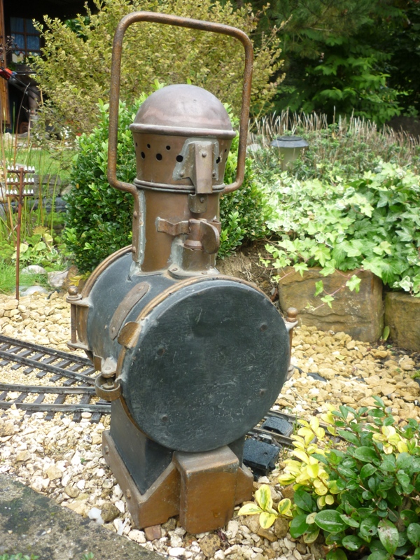

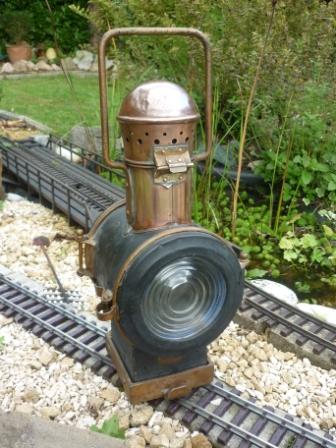

Voici ma dernière acquisition - achat sur une brocante de Marseillan plage (Hérault)
D'après le dernier N° Historail , il s'agit d'une lanterne de côté fin de convoi.
date de fabrication 1951 -N° 10719 - 6 EX ( comme le chiffre 6 figure à un autre endroit de la lanterne se pourrait-il qu'il désigne l'ancienne région SNCF méditerrannée ?)
autre question , cette lanterne possède 3 coulleurs rouge (normal pour un fin de convoi) mais aussi verte et orange - quid de l'utilsation de ces 2 autres couleurs ....ce modèle était -il aussi destiné aux agents de manoeuvre ?
:D3
Merci d'avance pour votre aide. #B6
Stevie

après un bon décapage...
Photo 020.jpg (54.2 Kio) Vu 8601 fois

Messagepar Le lampiste » 12 10 2010 à 09:12
cfcdn a écrit:Bienvenue Stevie. Pour les photos, il faut mieux les réduire un peu (par exemple en utilisant Photofiltre version gratuite ou Picasa). L'idéal c'est d'avoir une taille maximale (largeur ou hauteur) de 800 pixels. Après, quand tu écris un message sur le forum tu as juste en dessous de la zone de saisie un bouton "ajouter des fichiers joints". Il suffit de renseigner les images que tu veux joindre à ce niveau (sans oublier de cliquer sur "ajouter le fichier") puis d'envoyer le message. J'espère que ces explications te suffiront pour nous montrer tes lanternes :)
On trouve du plexiglas qui convient parfaitement dans le commerce spécialisé. :F5

Messagepar Thomas tank » 12 10 2010 à 12:01
stevie a écrit:Voici ma dernière acquisition - achat sur une brocante de Marseillan plage (Hérault)
:D3
Stevie
Juste un petite précision cette lanterne est une coté de train
J'en possède une et a l'arrière il y a même un étiquette de rapatriement à ça gare d'attache malheureusement le nom de la gare est illisible.
Pour gratter la peinture moi j'utilise la tranche d'un gros tourne visse plat. ça part assez bien et si le chapeau est en cuivre c'est le même traitement le cuivre ne raye pas (ne pas y aller comme une brute évidement),une fois la lanterne "à poil" et nettoyer passer les partie cuivre et laiton (réservoir) au Miror (moins de 3€ la bouteille) et le mieux c'est de p^rendre une peinture noir satiné avec un antirouille incorporer
Bonne restauration
