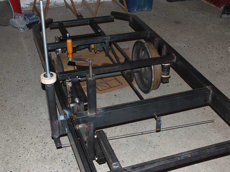

Messagepar declic » 31 08 2018 à 12:01
Bonjour à tous :F5
Hé oui, les vacances, c'est fini ! C'est la rentrée ! Au boulot ! (Bon, d'accord, un vendredi. Faut pas exagérer non plus....)
Mise en place de la tringlerie de commande de l'inverseur.
Je voudrais terminer la partie mécanique, y compris la peinture, pour l'emmener rouler à la Barque pour la traditionnelle "Expo" de mi-octobre.
Bien sur, avec un plancher et un aménagement provisoire.

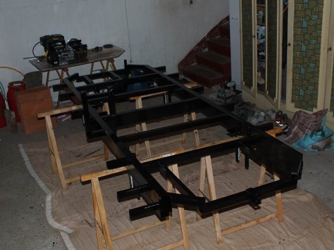

Messagepar declic » 25 09 2018 à 08:34
Et voila !
Un beau châssis tout neuf !
Maintenant, on va attaquer le remontage, j'espère définitif.....

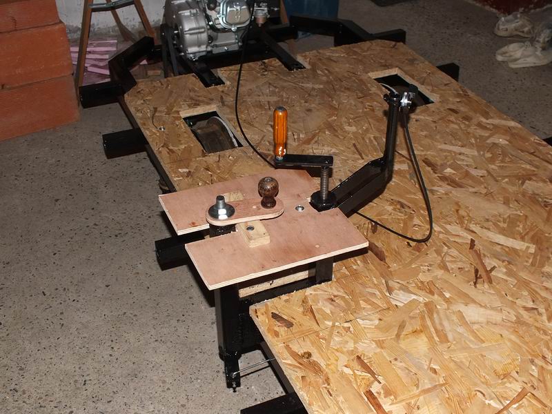

Messagepar declic » 29 09 2018 à 17:01
Commande de l'inverseur de marche. Provisoire (des fois, ça dure longtemps !) pour voir si le principe fonctionne.
J'ai fais une vingtaine d'aller retour sur le ciment du sous sol, bon pour le service !
