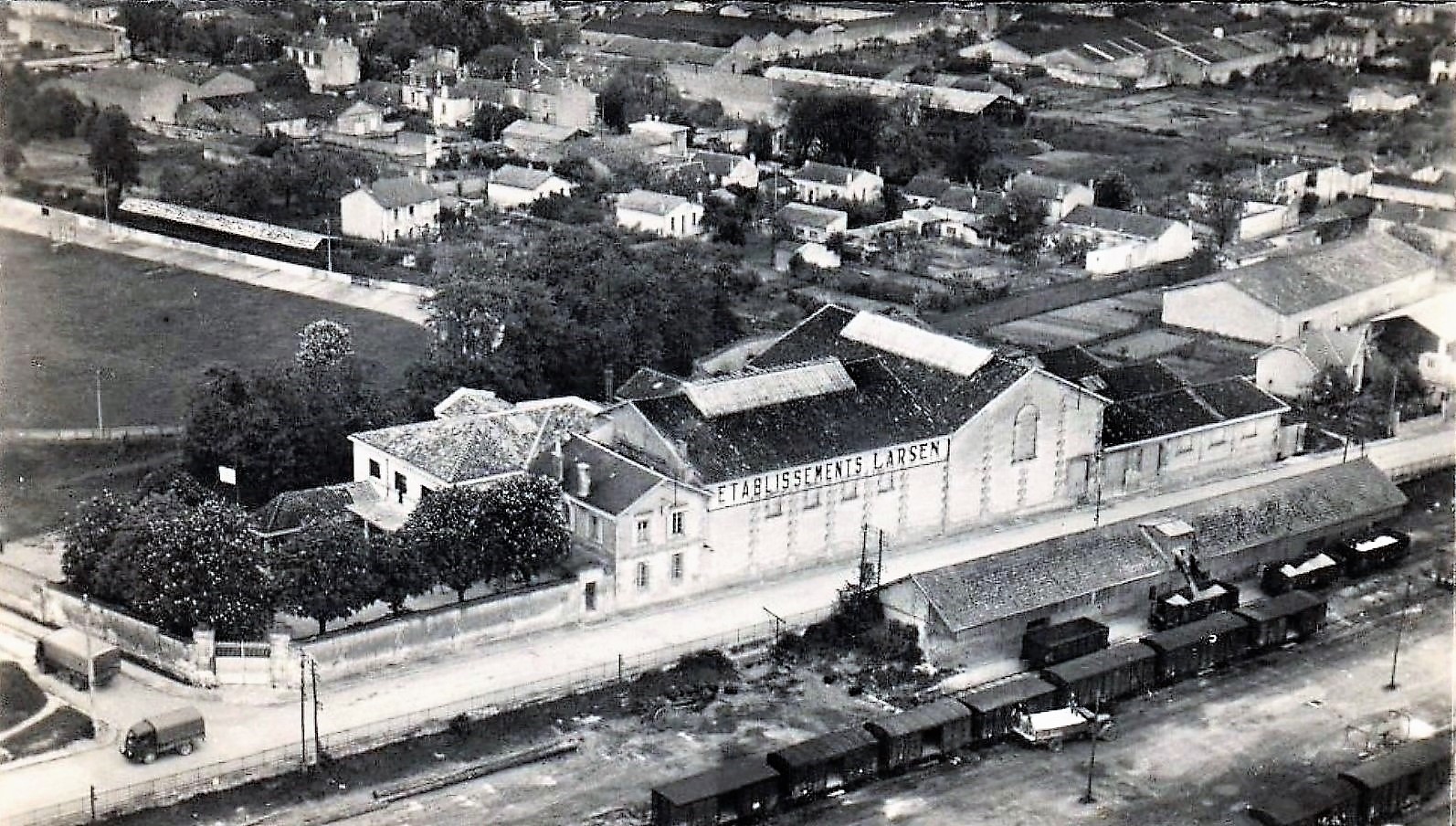

Voici maintenant un cliché du même site, en moins bonne qualité. Nous sommes, je pense, bien avancés dans les années 50. Le véhicule à gauche me fait penser à un camion léger Renault "Galion" commercialisé à partir de 1947. La maison Larsen, "Le Cognac des Vikings", s'est installée relativement récemment sur le site : 1926. Les voies du petit train ont disparues. Le bâtiment semble toujours appartenir à l'entreprise Garandeau et, après ouverture d'un "chien assis" dans la toiture, permet le remplissage des wagons SNCF via un toboggan. Par contre je me demande bien ce qui pouvait être manipulé ainsi, en vrac, sans protection sur les tombereaux ? Du plâtre, toujours ?
Je n'ai pas réussi à trouver la date de fermeture de la ligne. Début des années cinquante, vraisemblablement, avec le développement du trafic routier et des moyens de transport automobile.
Selon un témoin, les rails auraient été vendus aux viticulteurs locaux qui en firent des chemins de roulement pour barriques, dans les chais, ou de solides piquets d'extrémité de rang de vigne où sont attachés les fils de fer soutenant la vigne. Quant au matériel roulant il aurait tout simplement été basculé dans une carrière dont l'exploitation était terminée...!

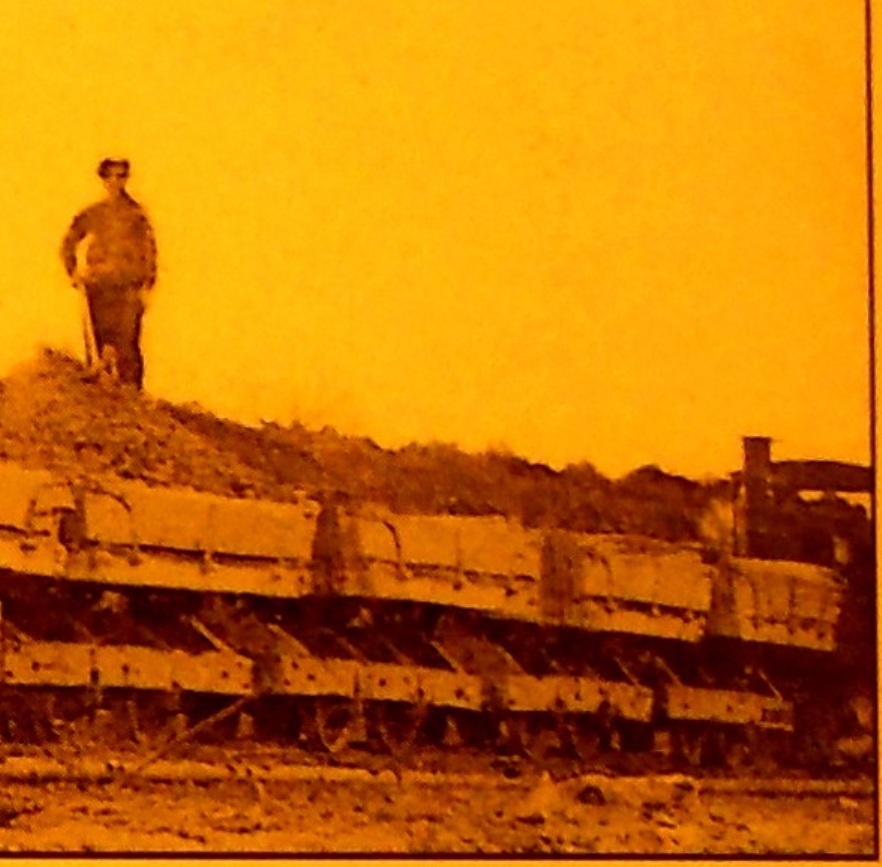

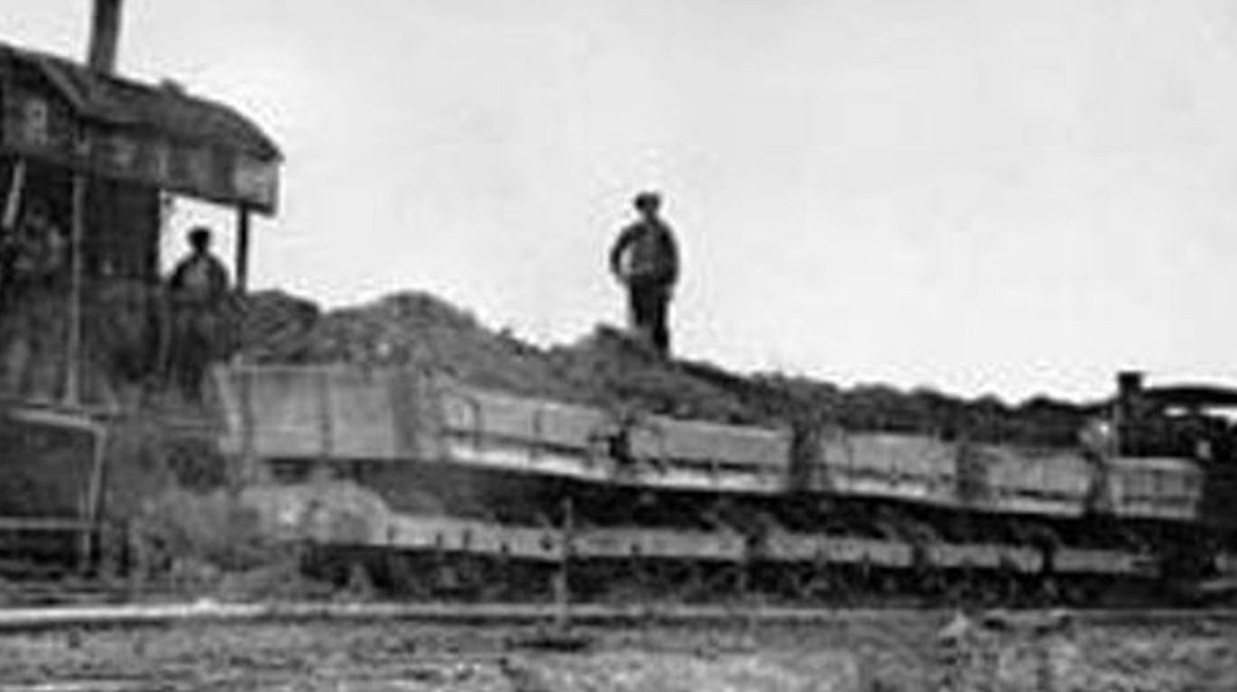

En grossissant un peu les CPA on remarque deux modèles de wagons : des berlines basculantes qui seraient utilisés pour l'exploitation proprement dite, lors de l'enlèvement des "stériles" (couche de terre superficielle) par les grues RUSTON, comme pour l'enlèvement du gypse proprement dit vers l'usine, en trafic interne.
Et également des petits tombereaux, que l'on couvrait. Ces matériels étaient à freins manuels (?). Sur la rame ci-dessous il me semble voir un deuxième serre-frein en queue de convoi.

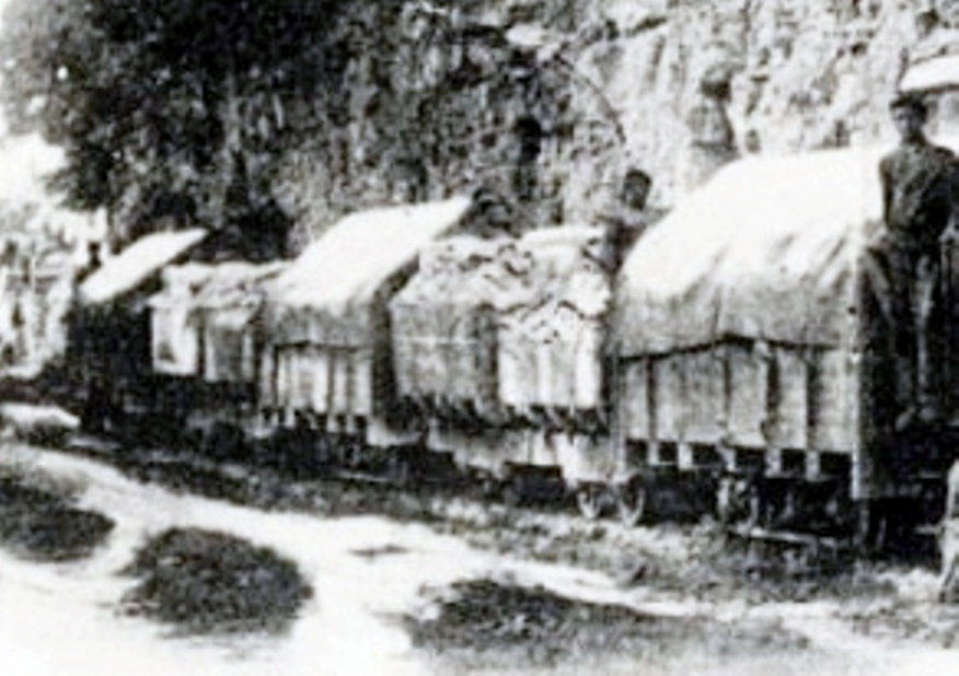

Les berlines étaient également utilisées pour les trains vers Cognac. On remarque ici l'ordonnance du train : un tombereau couvert, deux berlines découvertes, un tombereau couvert, deux berlines découvertes et un dernier tombereau couvert. Il se peut que, seuls, les tombereaux possédaient un frein...
Par contre, sur l'autre photo de train montrée plus haut, on a un tombereau couvert et trois berlines découvertes...

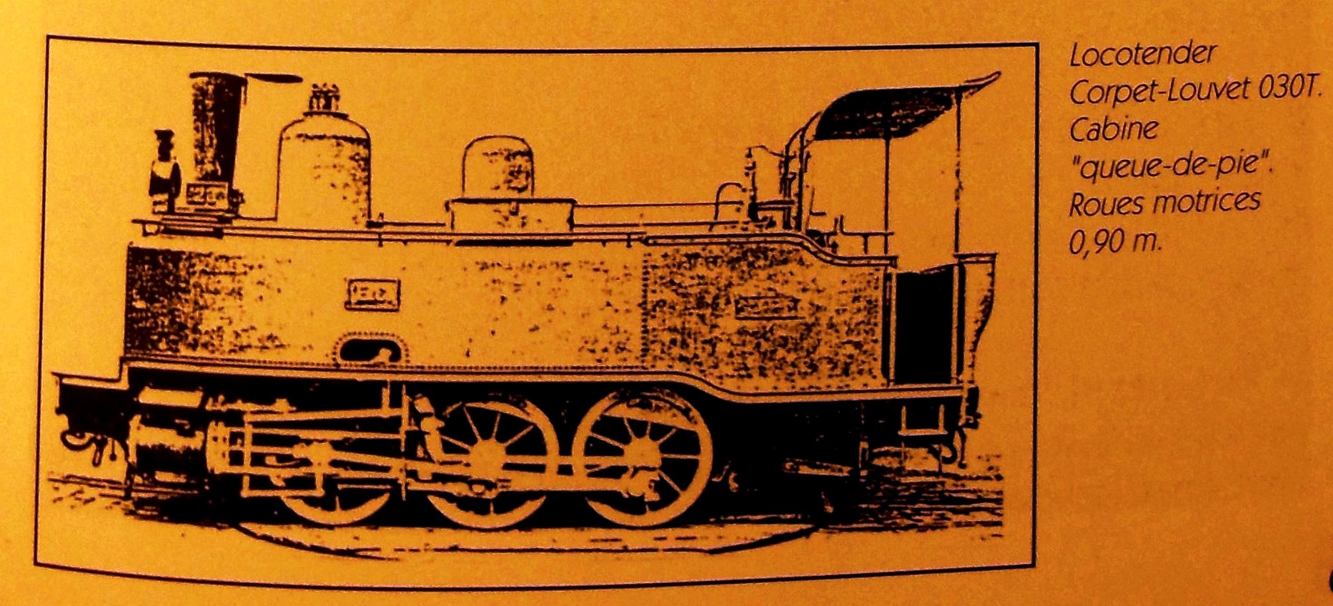

Côté traction voilà ce que ça donne :

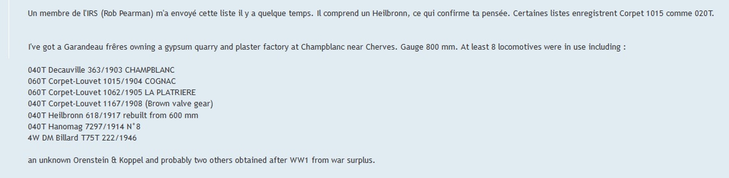

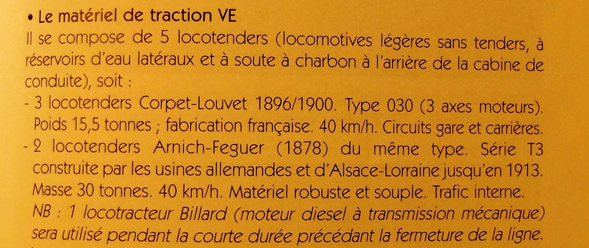

D'abord la liste mise en ligne par Oie Galopante.
Puis voici la liste proposée par l'ouvrage de M. TAVE.

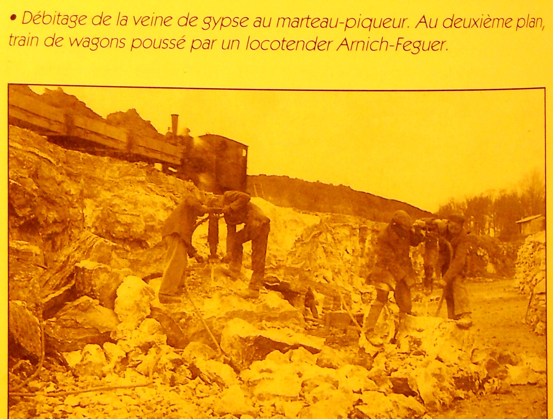

Je n'ai jamais entendu parler de locos " Arnich-Feguer" ? Et je pense qu'il y a un loupé sur le poids : 30t, vraiment ?

Pour les Corpet, pas de problème, elles sont bien présentes sur les photos.
Les locos allemandes sont bien représentées aussi par celle en train de manoeuvrer dans l'usine, un peu plus haut.
Celle à cabine en queue d'hirondelle aussi.

Enfin, le locotracteur Billard T75 qui aurait servi peu de temps avant la fin de l'exploitation, s'il est absent ici, est très connu et bien représenté sur les fils du Tram de Royan comme sur celui du Train de Saint Trojan.

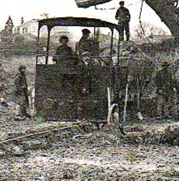

Probablement la Decauville 5 Tonnes type 3 N° 363, exemple cette type 3 (N° 406) en voie métrique :
Extrait CPA.

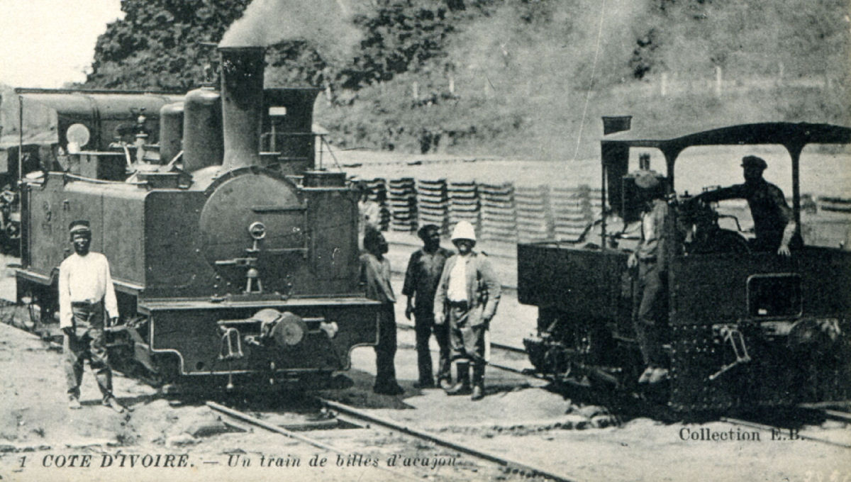

"Arnich-Feguer", n'y aurait-il pas une erreur dans l'orthographe du nom : Harnischfeger.
Harnischfeger était un habitant de la région de hesse, qui émigra en 1872, aux Etats-Unis, où il développa une société industrielle.
La société Harnischfeger semble ensuite avoir oeuvré, entre autre, dans le domaine des gros engins de chantier et de carrière.
locomotive-tender type T3 : machines connues, en voie normale, allemande.
https://de.wikipedia.org/wiki/Preu%C3%9Fische_T_3
Quand aux Corpet, et aux wagons tombereaux à 2 essieux, ils me sont familiers, puisqu'il s'agit de la copie du matériel livré au groupe Baert pour ses lignes à voies de 80 dans le département des Ardennes (CA).

@ Yves : Hypothèse tout à fait vraisemblable. J'avais déjà repéré quelques "errements" dans le texte : une pelle à vapeur appelée "ROSIO" au lieu de RUSTON parce que des éléments de superstructure cachaient tout ou partie des lettres de l'enseigne...Et T3 est le "type 030" et non pas une série...
