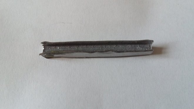

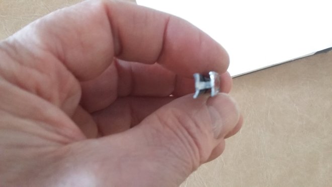

Messagepar bernardhenri » 29 01 2016 à 20:46
A propos des lests; voici le profil en plomb ou étain que j'utilise. Il se coupe, s'écrase et se façonne facilement
Il est vendu par longueur de 2 m . Les fournisseurs n'ont pas l'air de les détailler. Voici 2 adresses
G.K. Techniques
Z.A. de Bajolet
BP2
RD 838
91470 FORGES LES BAINS
tel 01 60 81 14 60
fax 01 60 81 14 67
Miroiteries de l'Ouest Armor (plusieurs sites); celui de Vannes
rue du Général Weygand
56000 VANNES
tel 02 97 68 24 33
Il est donc judicieux de se rapprocher d'un maître-verrier pour récupérer des chutes de montage de vitraux (ou autre suggestion, qu'un de nos artisans incorpore ce profil dans leur collection)
