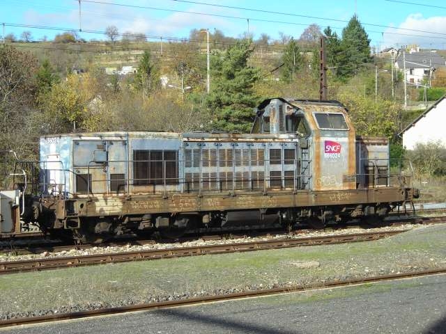

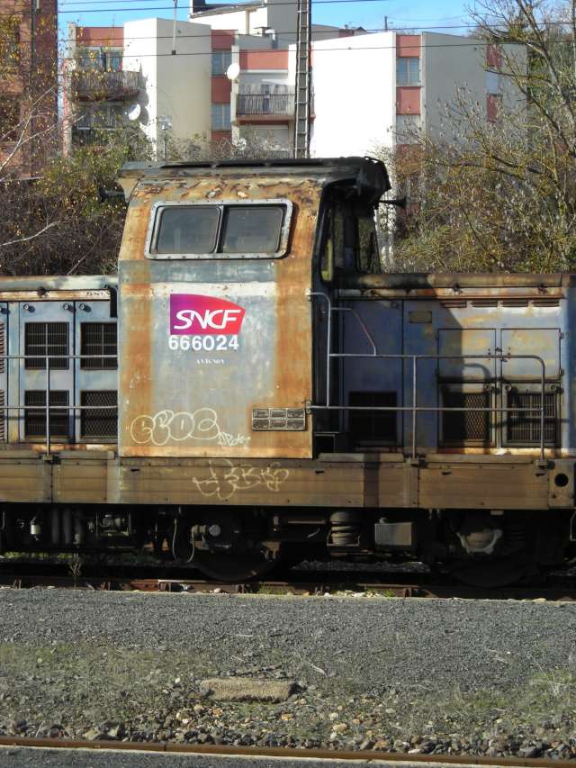

Messagepar L'homme du pire caddy » 04 05 2010 à 13:38
Biased turkey a écrit:Il me semble que le matériel nord-américain est plus "amoché" que le matériel européen. Est-ce du au fait que la majorité des compagnies ferroviaires US/Canada sont privées tandis qu'en Europe elles sont gérées par les gouvernements ?.
Les wagons de certaines compagnies US juste avant qu'elles ne tombent en faillite ( bangor & aroostook ) étaient de vraies épaves ambulantes.
Bizarre, bizarre, vu d'Europe, j'aurais écrit exactement le contraire... :rod_siflet
Les sociétes nationales, petit à petit, sont mises en concurrence avec le privé,...et ça n'a vraiment pas amené d'amélioration sur le plan esthétique. :?
Petit exemple en voie normale... D9 D9 D9

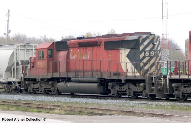

Pierre, c'est pas mal. Je hausse la barre:
Voici la photo du prototype dont je me suis vaguement inspiré pour la patine de ma GP9:
