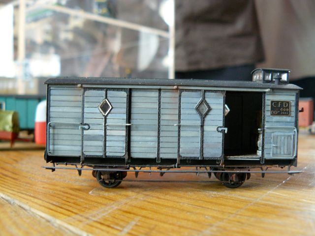

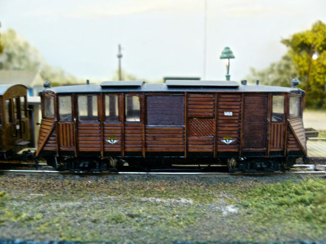

"La patine à l'huile, c'est plus difficile, mais c'est bien plus beau que la patine à l'eau..."
La preuve, deux modéles patinés à l'huile. Tout en finesse, et quel fondu des teintes !...
Le numéro spécial de Loco-Revue, qui donnait les bases de la technique de la patine à l'huile n'étant toujours pas réedité, je me permet de poser la question sur le forum.
Qui utilise cette technique ? Quelles couleurs de base acheter, au départ ? Comment bien débuter ? Quelles règles de base faut-il respecter ?

YVES a écrit:"La patine à l'huile, c'est plus difficile, mais c'est bien plus beau que la patine à l'eau..."
[ Image de la galerie ]
Bonjour
Il n'y a pas confusion ?
Le fourgon CFD est à l'origine peint, l'autorail hollandais est d'origine vernis !
Les technique sont différentes

Non, pas de confusion. Il s'agit, non pas de la peinture originale, mais de la patine appliquée par le modéliste, dans les eux cas peinture à l'huile (plus un vernis, sans doute, pour l'autoraim hollandais).

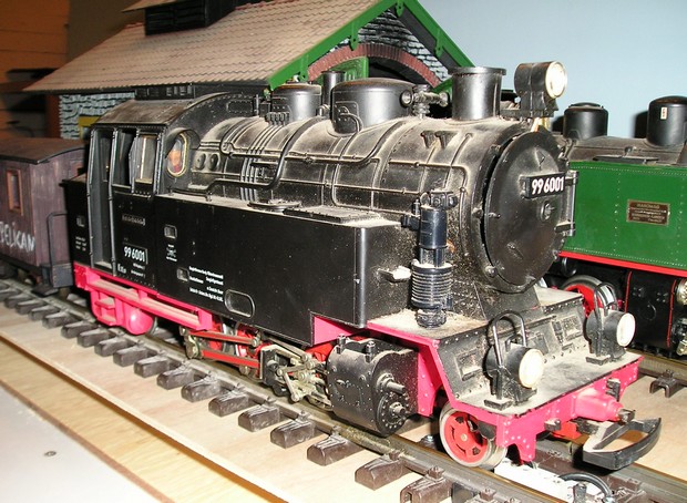

la loco patinée à l'huile par Arthur :
avant :
131 bis.jpg (125.36 Kio) Vu 3866 fois
après :
loco arthur.jpg (121.52 Kio) Vu 3866 fois

Vraiment beau.
Arthur, tu devrais proposer un joint-venture à l'atelier du tacot !!!!
Re: La patine à l'huile, c'est plus difficile...
Messagepar pelican » 18 11 2009 à 00:09
peut être pour la patine, mais pas pour la mécanique !! vu l'état de la loco d'origine, il me l'a démontée pour la nettoyer .. et remontée à l'envers !! :rod_siflet
