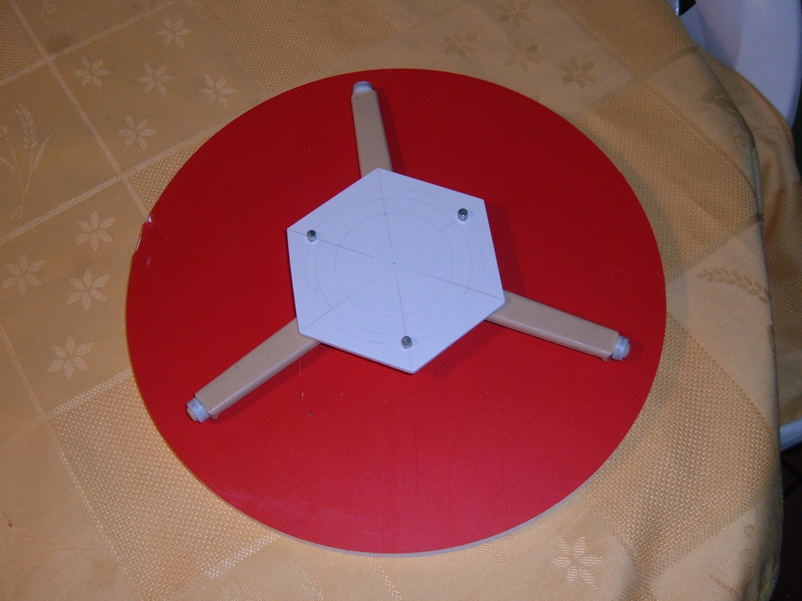

Vue de dessous de l'étoile : l'étoile est solidarisée à l'araldite à un hexagone de forex.
[img2] [/img2]

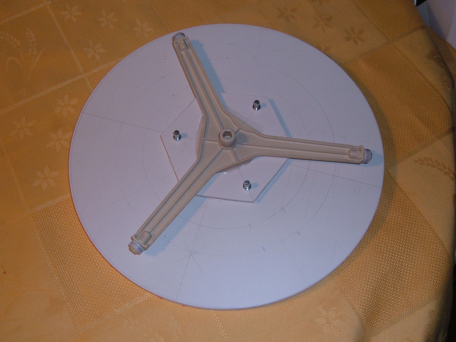

Le plateau est ici du mauvais coté de l'étoile. Le pivot de l'étoile viendra se glisser dans un trou situé au centre d'un plateau supérieur,
[img2] [/img2]

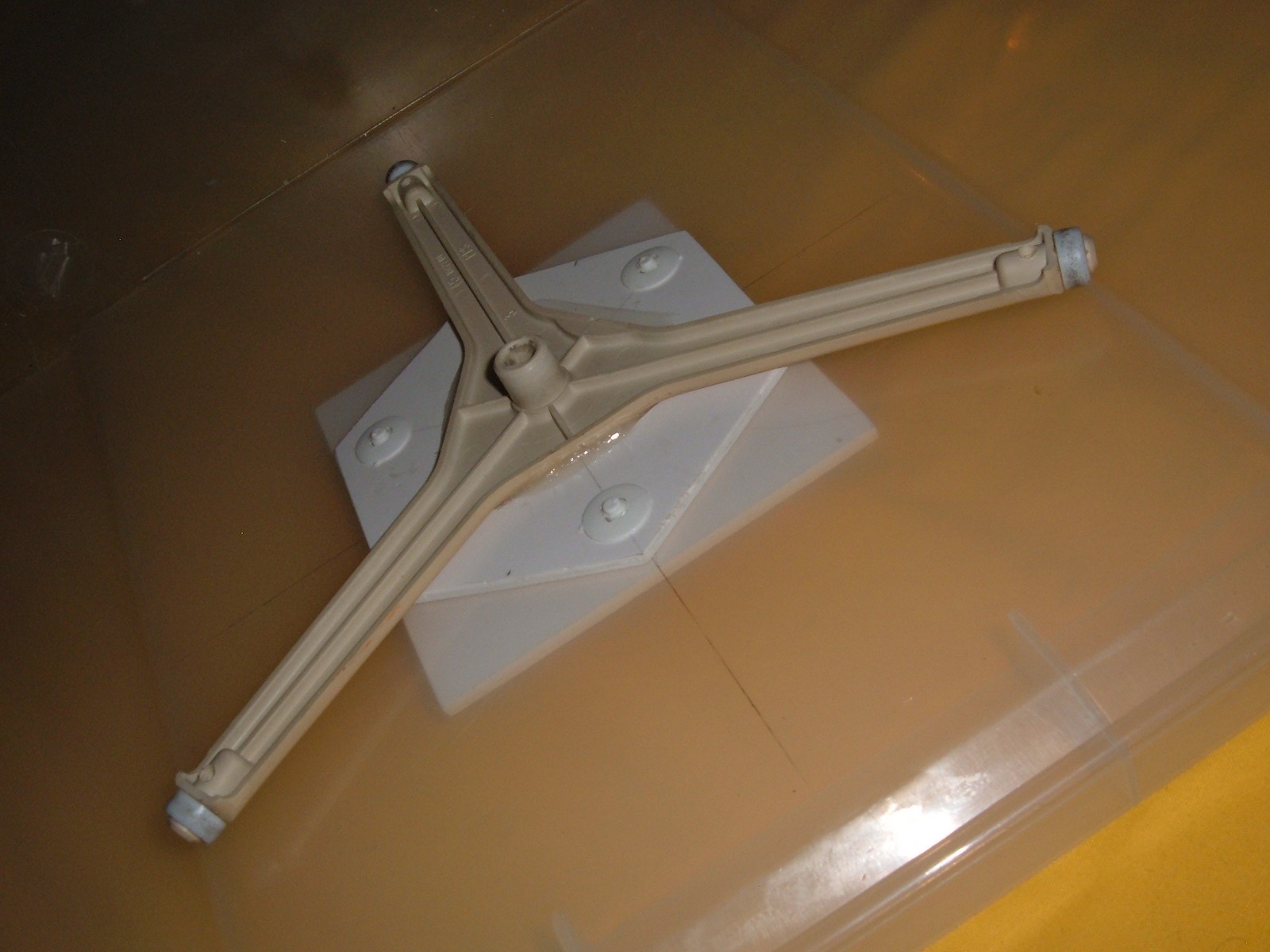

la plaque de base est fixée au plancher de la hotte par trois systémes à crans -utilisé pour tenir les affiches publicitaires en plastique- des petits boulons porraient bien faire l'affaire aussi.
[img2] [/img2]

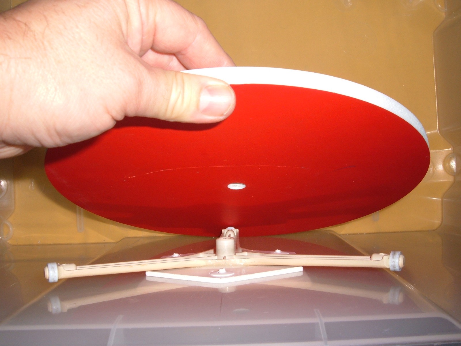

Le plateau est mis en place, centré par l'axe de l'étoile. Les branches de celle ci n'étant pas dans un même plan, dégage les roulettes sur lesquelles "roule" le plateau.
[img2] [/img2]

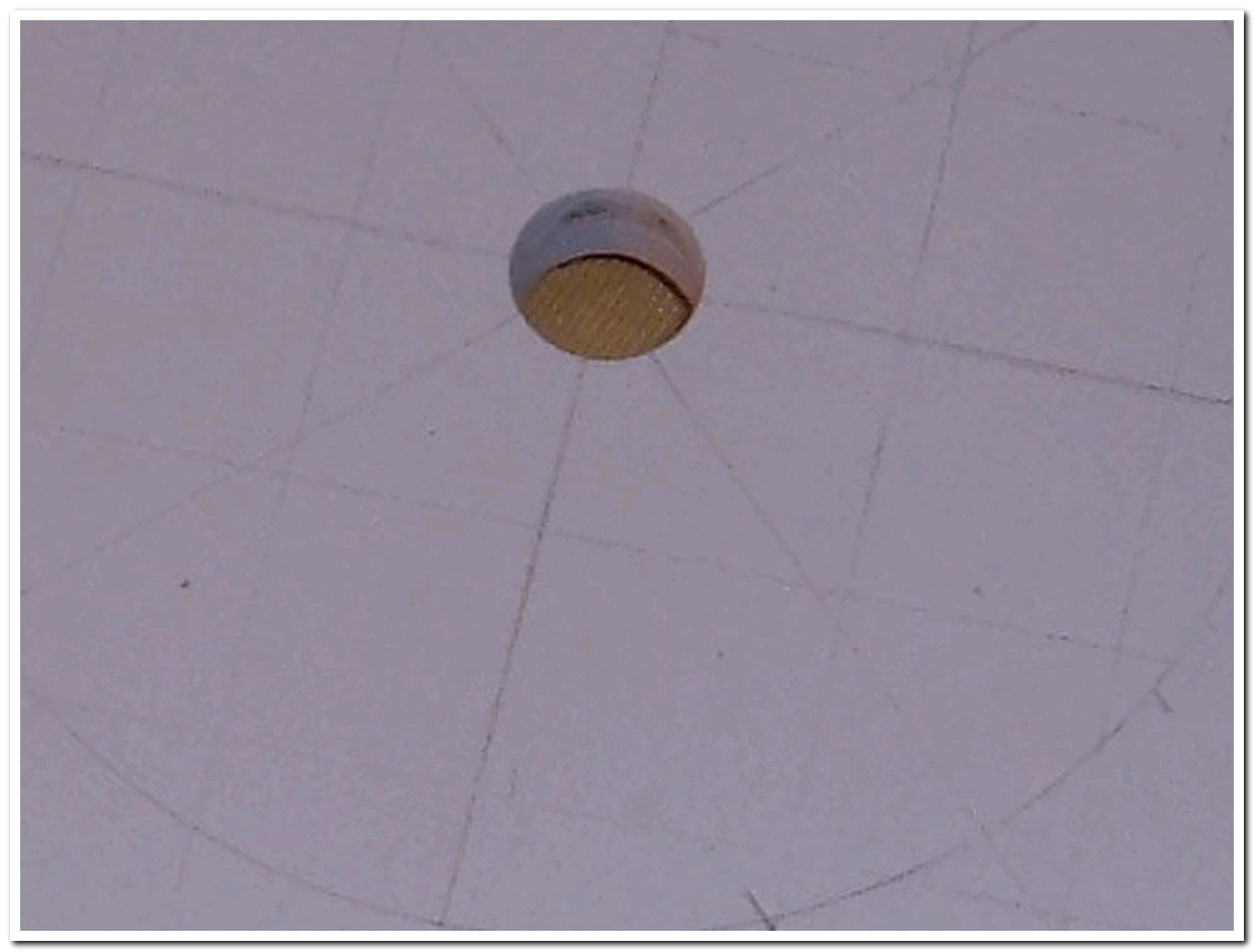

La face supérieure a été quadrillée à la pointe d'une lame X'Acto - ou sa cousine- en vue de pouvoir par la suite y adjoindre des supports de manière symétrique et selon le besoin du moment. Ce traçage a été réalisé avant de découper le plateau à la défonceuse, pour profiter d'au moins un bord rectiligne comme guide.
[img2] [/img2]
