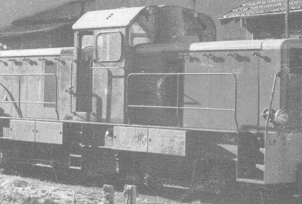

Il nous arrive souvent de scanner des images dans des revues anciennes ou le trames d'impression étaient grossière, c'est le cas de la revue MTVS, l'utilisation du filtre de détramage de mon scanner ne m'a jamais convaincu, j'avais téléchargé il y a quelque temps un add-on de Photoshop (j'ai un vieux "photoshop element 2" livré avec mon scanner), il s'agit d'un module de transformée de Fourrier rapide en 2D (FFT) qui utilise les matrices RVB pour stocker module et phase. J'avais laisser tomber et aujourd'hui j'ai eu besoin d'observer de façon précise la couverture du MTVS consacré aux locotracteurs (aller savoir pourquoi ?).
Je tiens à vous faire profiter de la méthode.
Il faut d'abord charger les plugins de PhotoShop ici
Après installation on a deux filtres supplémentaires appelés FFT et IFT (Inverse Fourrier Transform).
On part d'une image scanner en mode noir et blanc puis tranformée en RVB (mode image) :
la trame est conséquente !

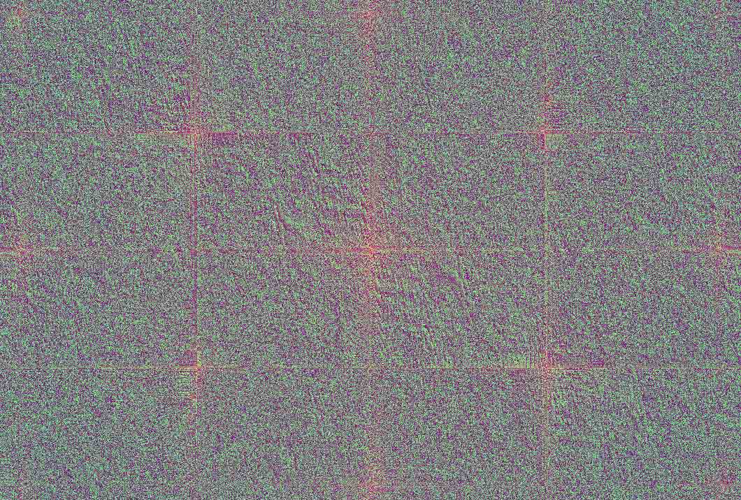

le filtre FFT donne ceci :
On voit parfaitement les accumulations d'énergie aux nœuds qui correspondent aux fréquences de la trame (toute l'image est contenue dans cette image bizarre !)

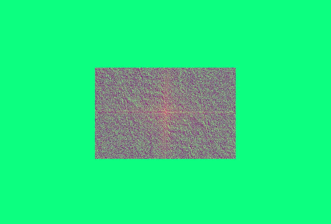

Il suffit de ne conserver que les fréquences utiles (celles au delà de la fréquence de trame ne sert à rien) elles sont contenues dans le carré sélectionné.
Attention en utilisant la gomme, la couleur de fond doit rester verte !
Il suffit d'appliquer IFT et voilà :
Le contraste est parfois légèrement modifié, mais le résultat est spectaculaire.
