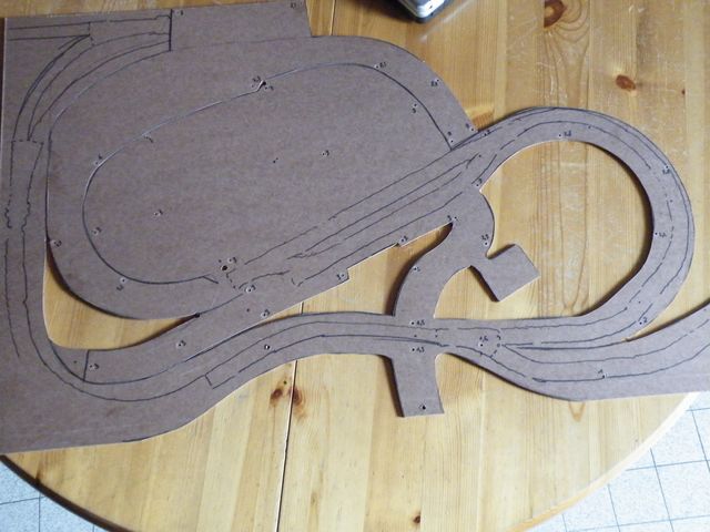

Des nouvelles du chantier:
Actuellement je suis "coincé" sur l'électricité donc je ne peux pas poser ma voie, because il faut souder les fils sous les rails avant assemblage...
J'avais oublié de vous dire que je compte également piloter ce mini réseau par PC, avec Rail Road Train Controller, ce n'est pas parce qu'il n'y a que deux voies en impasse et une d'évitement qu'il n'y a pas moyen de créer des itinéraires automatiques, quelques manoeuvres juste pour animer en expo ça doit etre sympa...et puis comme ça je pourrais causer les mains libres :rod_mdr2 :rod_mdr2 Merci pour les commentaires dans le fil Presentation de ECHOES74 :H2
Le problème électrique est presque résolu, mais j'ai au moins trois solutions, plus ou moins compliquées, et peut etre l'achat de cartes pour les aiguilles qui fonctionneront en digital avec possibilité de commuter par bouton ou inter...
Sinon j'en suis là:

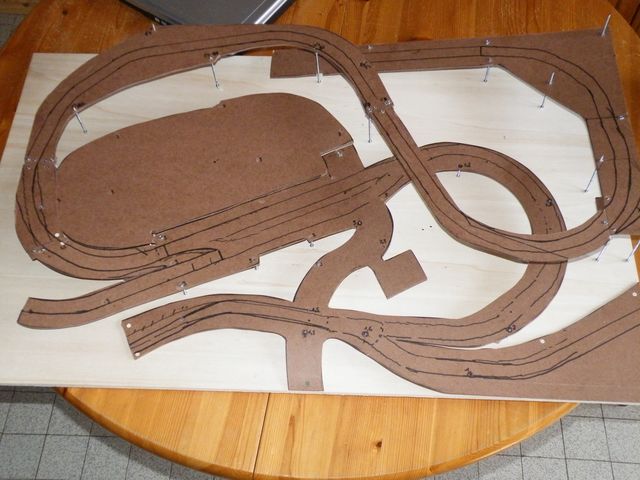

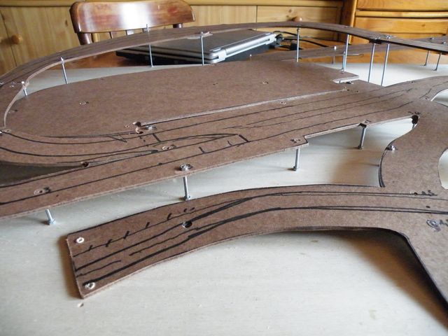

Le support de voie en isorel
En situation
Modifié pour un meilleur "volume" mais le passage supérieur est juste pour vérifier mon tracé, il sera remplacé ultérieurement
Une vue (moyenne) des rampes, toutes mes machines essayées avec ou sans voitures/wagons, sauf le "caramel" qui est encore nu, et aucune ne s'est essuyé les pieds, même avec arret en cours de montée...
Voilà, je me suis mis un bon coup de pied au c** et c'est pas si difficile de mettre des photos :mrgreen:
Si vous avez des remarques (coucou Storm :prrrt: ;) ) ou des conseils n'hésitez pas... En tout cas, même avec un modèle en photo c'est pas évident, j'admire d'autant plus vos créations :rod_coeur .

Messagepar YVES » 20 03 2010 à 16:49
Très astucieux le système de tiges filetées pour régler la hauteur ! Précis et réglable...
