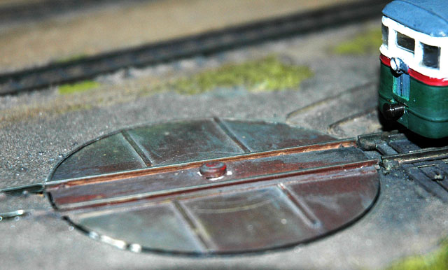

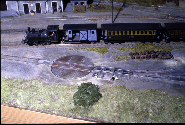

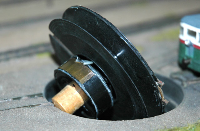

Bon, je replace mes plaques tournantes dans ce fil:
Ma plaque tournante en bobine de super8 tournant dans son couvercle n'était pas top du point de vue souplesse de fonctionnement.
j'avais placé sous la première bobine le moyeu d'une autre bobine, avec deux plaquettes en laiton assurant le contact avec changement de polarité, le tout sur un moyeu en bois que je tournais à la main par dessous le plateau! Peut-être qu'avec une bonne démultiplication à engrenages et une manivelle, ça aurait bien marché.

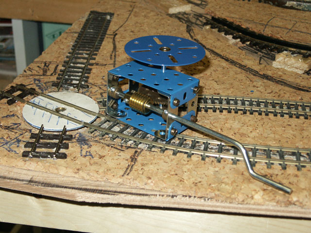

Autre système, à Bretzelburg, le bon vieux Meccano, que je trouvais à l'époque à Central-Trains:
Ça couine horriblement D9 , mais ça marche!
Messages: 8561

Messagepar Kazh du » 23 08 2011 à 13:37
Tyrphon a écrit:Ça couine horriblement , mais ça marche!
Et ça ne s'est pas amélioré en changeant de fil? :rod_siflet :rod_mdr2
Je me moque mais je n'ai toujours pas fini ma plaque...en carton de calendrier :oups2:
Re: ECOMISERAMODELISME
Messagepar Sixtifs » 23 08 2011 à 14:14
pour réduire les couïnements : rodage au mirror coupé d'huile en freinant le pignon droit
Les couïnements sont normaux dans ce cas : pignon à taille droite et vis sans fin.
Un rodage poussé va remettre les dents un peu en biais
Si les couïnements durent, c'est que tu as enfermé un chat dans les sous sols de Bretzelbourg et que tu l'épile à chaque tour de manivelle :rien
