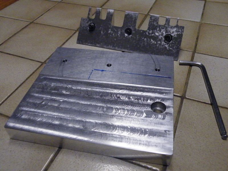

Messagepar SavoieHOe » 06 11 2009 à 22:08
Voilà, avec un peu de retard ma plieuse maison (j'ai du faire les photos)
Je ne sais pas si les images vont passer c'est mon premier essai ici avec l'album perso... #B9
Lien vers l'album photo
Bon, elle est assez massive mais c'est le seul morceau d'alu qui traînait.
J'ai fait un usinage autour des vis (qui vont être remplacées par des molettes en plastique) pour mettre des ressorts afin de relever la mâchoire automatiquement entre chaque pliage.

Messagepar Beyer-Garrat » 06 11 2009 à 22:27
Un peu massif mais tout a fait conforme a l'original #B6 Tu ne compte pas en refaire d'autres ? :oups2:
