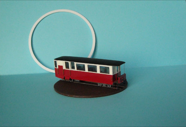

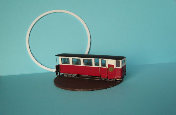

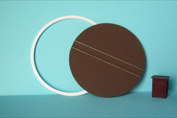

D'ailleurs la voici, la plaque "tout plastoc", elle est en cours de finitions et supporte en prime le crochat de Cyril ... C'est pas ma plus belle production mais je m'en contente ... Hihi.

Vi ... D'autant que le plateau existe déjà (Il Faut foncer, Victor, sinon le projet restera a jamais un projet) ... Structure du plateau identique mais entretoises en H ... Caisson de protection un brin plus haut avec encore une fois prévision d'extension vers l'extérieur. Il fait 1m20 X 0m70 ... Parfait pour un réseau aux courbes serrées style TC ... Ou TAM ... C7 . Mais un diamètre de 70 autorise un R=310 avec entrées en courbes paraboliques (insertion d'éléments 1/2 courbes de R = 354 ... les engins "longs" devraient passer sans problèmes.
Madame m'a offert deux superbes tréteaux réglables en pin massif ... Ca avance vous dis-je a tel point qu'il faudra sous peu migrer vers le fil "décors & réseaux" ! :maitre:
Je suis obligé de prévoir un caisson (genre de couvercle monté sur charbières rabattable) afin de protéger le circuit d'une intrusion du minou familial ...

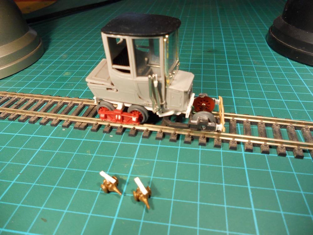

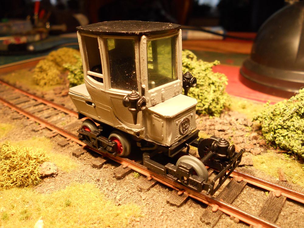

C'est la draisine "Cékoiça" propulsée par un moteur à inertie :H2 (prix du carburant à la pompe aujourd'hui oblige :C1)

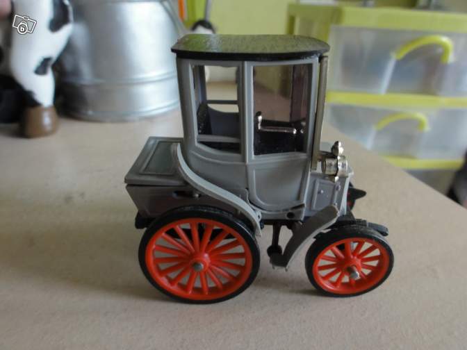

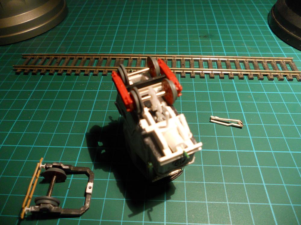

Histoire branquignolesque de sa genèse dans le détail:..... :C6 Dimanche, sur une brocante-vide grenier je trouve un lot d'épaves au 1/43eme et 1/32eme (ces dernières je vous en parlerai une prochaine fois) venons en à la ravissante Panhard & Levassor qui, dépourvue de train avant, ne rejoindra donc pas la vitrine

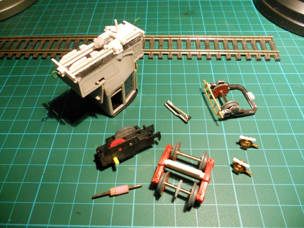

....... Dans le reste du lot ,jouets démontés en vrac, qui prend illico la direction de la "boite à brol" je réserve un moteur à inertie de très petite taille, s'y ajouteront un bogie (reforme Atlas) un essieux avec de superbes roues à rayon et quelques chutes et profilés de CP.
Une fois la crise de charcutage-collage passé voici le résultat du délire.... :C4 :D3 je vous laisse apprécier ou vomir (au choix) .
Maintenant il reste à mettre cette atrocité roulante en peinture. La base grise me plait bien ... un petit coté PO ou matériel USA 1914-1918. Pour le châssis et les essieux je resterai bien dans le noir le tout agrémenté de quelques touches de cuivre et laiton. Qu'en pensez-vous ?

Messagepar Bicabine » 29 08 2012 à 18:18
Je connaissais des voitures transformes en draisines, mais pas aussi bizarres que celle-ci ! D9 #B6 :rod_mdr2

Messagepar Buffalo Bill » 29 08 2012 à 19:59
Quand on voit ce qui traine ou qui roule encore dans certains pays du nord de l’Europe... tout ou presque peut-être mis sur rail et plus l’écartement est étroit plus l'allure est "grotesque"... :crazy . La "Cékoiça" va certainement atterrir dans une caisse à vin qui tiendra du castelet Lyonnais....c'est Guignol, c'est Guignol... :rod_siflet

Messagepar Storm » 29 08 2012 à 20:02
Bah, y'a eu pire… Tu avais essayé d'inverser bogie et essieu?

Messagepar Buffalo Bill » 29 08 2012 à 20:21
Ce genre de "bissel balladeur" j'avais vu cela sur une loco miniere , son allure m'avait intrigué ....c'est une de mes sources d'inspiration. Et puis ma première tentative de lancement avec le moteur à inertie sur un seul essieux à l’arrière.... #B9 ...looping , deux permettent d'appuyer sans trop de crainte ...si ce n'est pour la voie :rod_siflet
