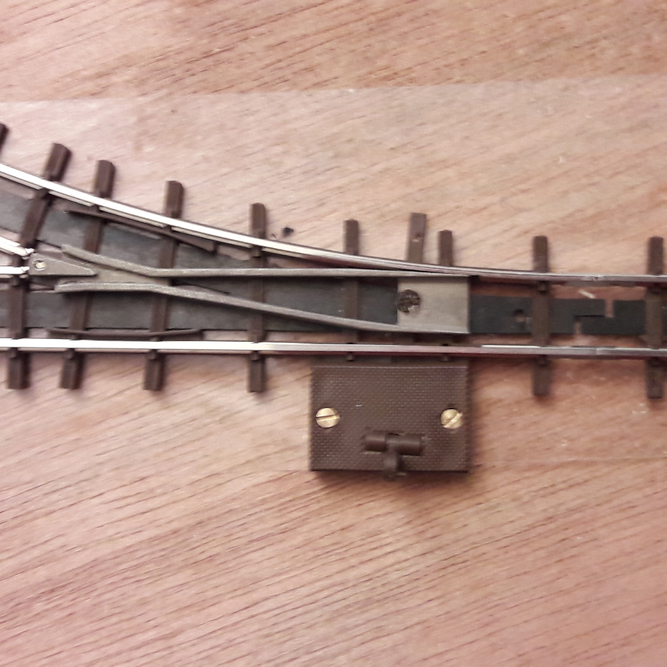

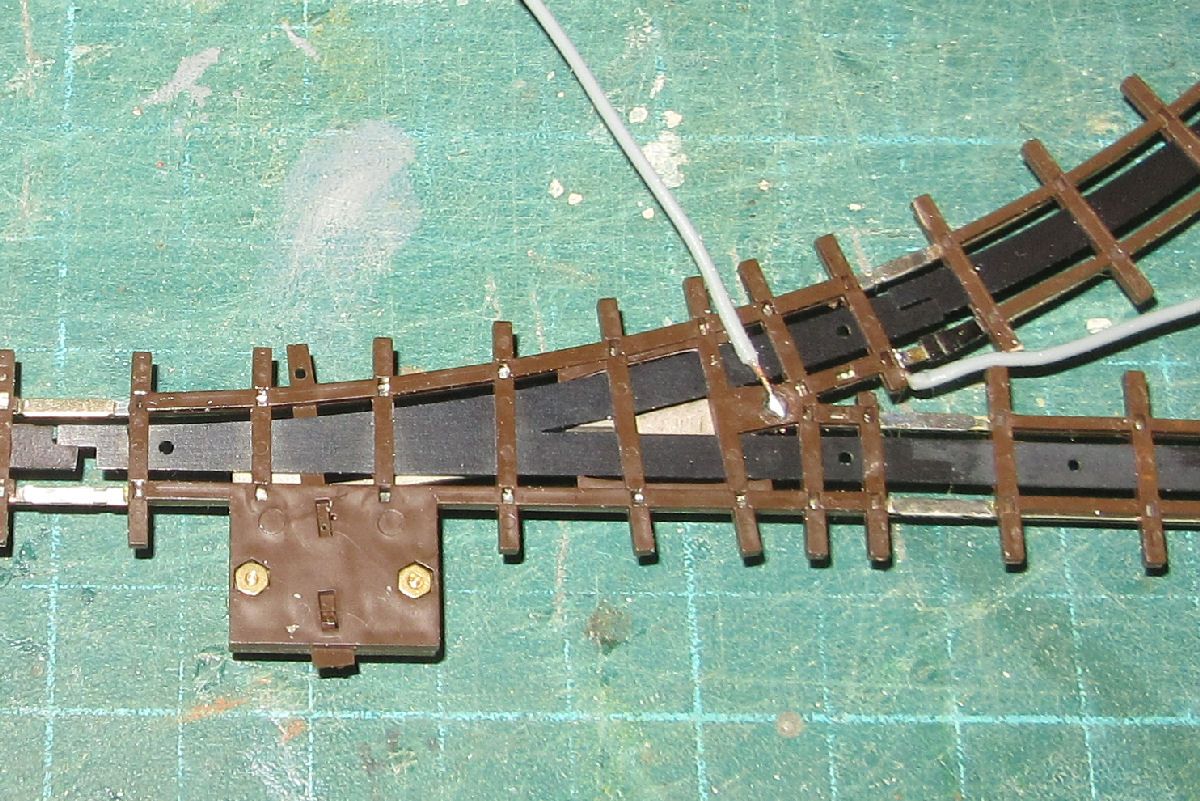

Messagepar Ramon Soupalognon » 28 07 2025 à 10:10
Sur le seul aiguillage Busch que j'ai déjà utilisé, j'ai trouvé prudent de réalimenter le cœur, c'est la version avec une vis qui maintient le cœur, c'est donc facile :
commande manuelle en coulisse :
Tout fonctionne parfaitement.

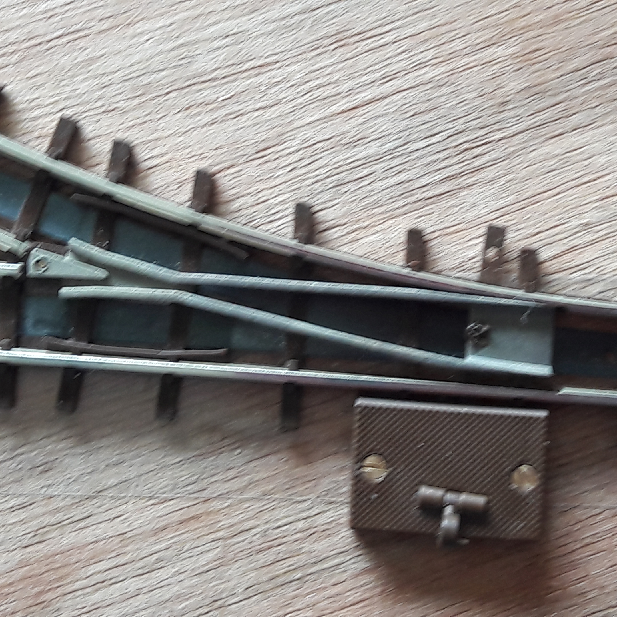

Bonjour à tous,
J'ai oublié une précision concernant les aiguillages actuels, elle va plaire à Patrick,le coeur d'aiguillage est alimenté d'origine.
Lorsque l'on change de direction c'est tout le bloc qui bascule, il n'y a donc pratiquement aucun risque de voir une motrice s'arrêter.

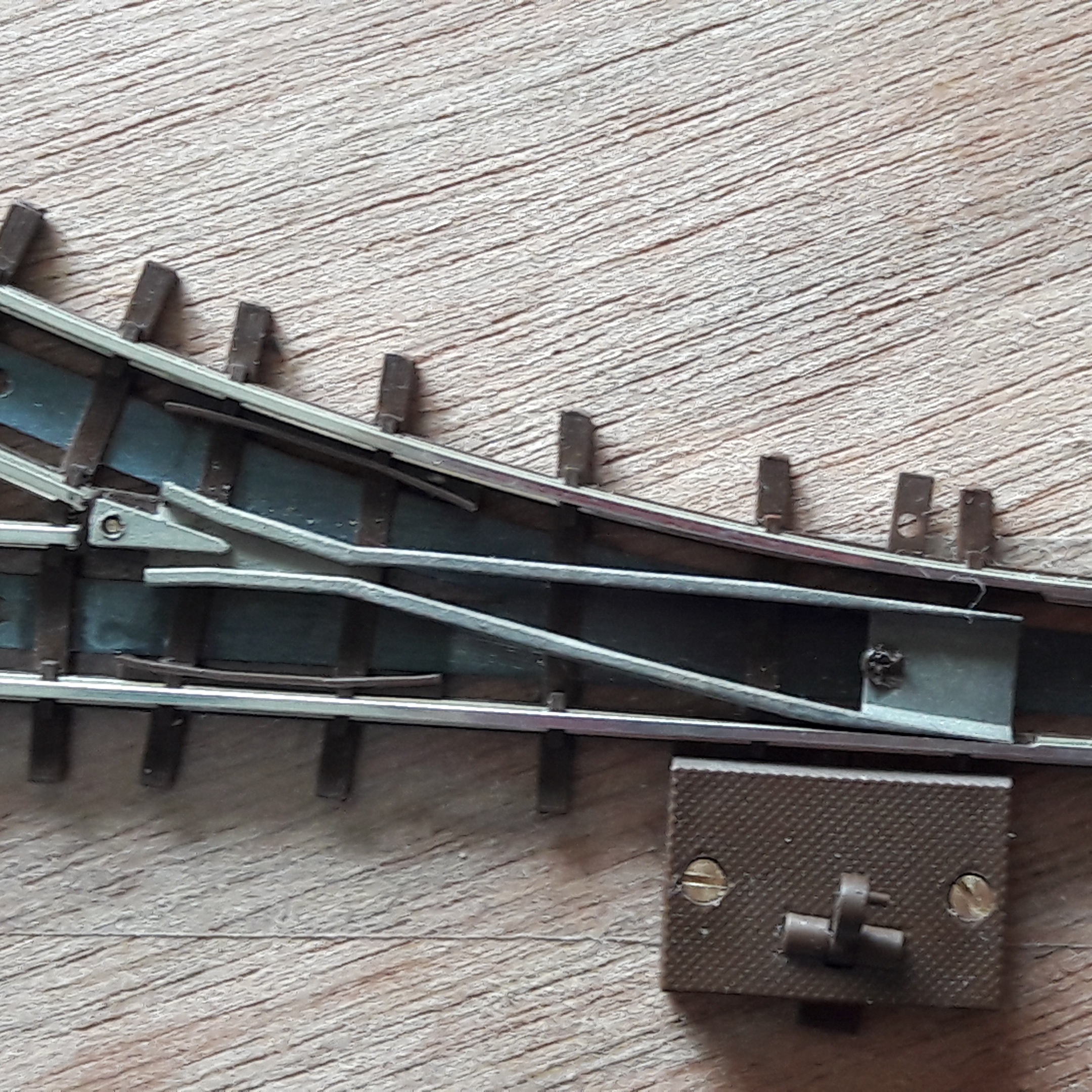

Messagepar rantanplan » 28 07 2025 à 15:57
Bonjour Nathalie,
Un petit conseil pour ces superbes, merveilleuses aiguilles Busch...
Avant que l'aiguille soit fixée sur le réseau, réalise une réalimentation de la zone centrale pour assurer son alimentation selon le message de Ramon. Le contact avec la voie voisine ne suffit pas toujours... Malheureusement.
Si vous êtes en DCC il faut re serrer les deux rails de la partie centrale car le jeu des roues fait court-circuit entre l'arrière de la roue et le rail dévié de l'aiguille.
