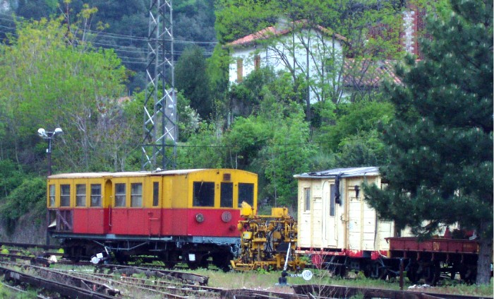

A cette occasion le matériel avait reçu une livrée aux couleurs de la Catalogne, rouge et jaune.
La Z 103 réformée n'a pas subie la dernière modernisation et porte encore les couleurs de la Catalogne. Gare de Villefranche le 28/04/2006. |

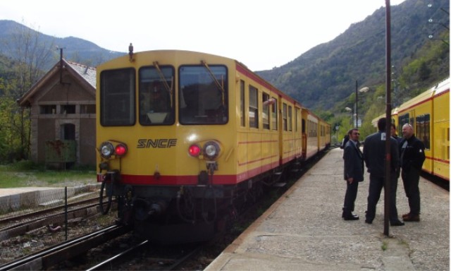

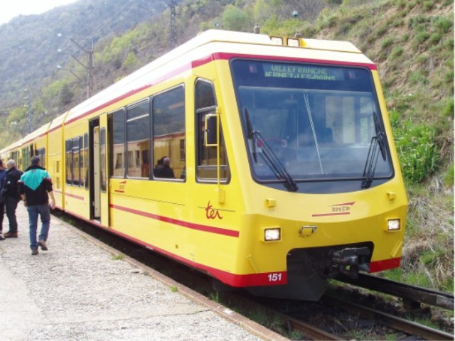

Croisement de deux génaration en gare de Fontpédrouse le 30/04/2006:
Vous vous souviendrez bien cette photo dans le dernier chapitre de cet article. |
La rame Stadler composée des Z 151 et Z 152 en UM assurant le train descendant de fin d'après midi croise en gare de Fontpédrouse. L'on remarque l'aspect "tramway" donné à ces rames par leur module central. |

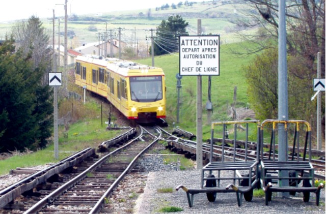

Le train assuré par la rame stadler, Z 151 en
tête, arrive le 30/04/2006 à 16 h 59, pile
à l'heure, en gare de Notez aussi qu'il s'agit du dernier train descendant de la journée en dehors de la haute saison d'été ! |

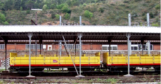

Les remorques "barquettes" sont garées sous un hangar ouvert en gare de Villefranche le 28/04/2006. Notez que la 1ère a déjà reçu le nouveau logo SNCF. Au second plan un faisceau de voies normales électrifiées en 1 500 V continu et au troisième plan le dépôt atelier. |

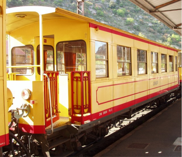

Gros plan sur une
remorque type
Nord reconnaissable avec ses plates formes
d'extrémités ouvertes. Gare de Villefranche le 30/04/2006 |

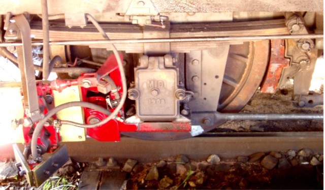

Gros plan sur la boite d'essieu d'une ZR.

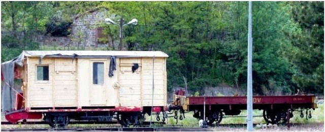

Le service marchandise n'existe plus sur la ligne depuis les années 1970. Il y a eu environ 200 wagons en service sur le Canari. Tous etaient montés sur des chassis de 5,600 m à 2 essieux avec un empattement de 3,000 m. Un certain nombre de ces wagons ont été conservés ou transformés pour le parc de service
Mes observations en gare de Villefranche de Conflent m'ont permis d'observer:
des wagons plats
wagons pour transport de ballast

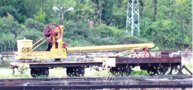

un wagon grue, ZRJ 20303 N° 22 de 6 T de force. Il est attelé à un wagon porte flèche immatriculé ZRJ 20304
Un wagon de secours ZRHK 20172
un curieux wagon muni d'un bras et d'une espèce de rotule: il s'agit du ZRHK 20127, fraiseuse système « BOUHEY » non motorisée, mais équipée d'une ligne de train pour assurer la liaison avec l'élément moteur. Cet engin permet de dégager la neige tassée dans l'entrerail à l'aide de son tambour rotatif de 0,75 m de diamètre. L'utilisation de la fraiseuse est assujetti à la présence d'une liaison phonique sur l'engin pousseur. Seule la Z 105 en est équipée ainsi que du couplage série permettant une faibe vitesse de travail en ligne.
Les photos ci-dessous en montrent quelques exemples.
Le wagon grue ZRJ 20303 N° 22 et son wagon porte-flèche ZRJ 20304 gare de Villefranche le 30/04/2006 |

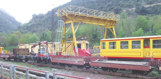

Grill
médian desservi par un portique de levage. De gauche
à droite:
