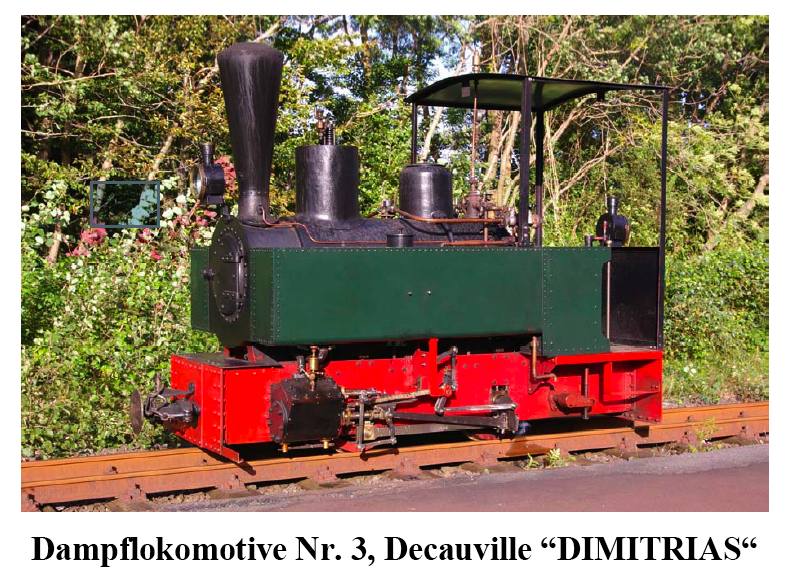

Il y a également une 020 Decauville Type 3 Nouveau Modèle au Frankfurter Feldbahnmuseum, elle est originaire de Grèce.
http://www.feldbahn-ffm.de/Seiten/Loks/Dampf/Datenblatt_03_2007_01_08.pdf

Messagepar malletslm » 07 01 2008 à 21:27
Je note que le Frankfurter Feldbahnmuseum a poussé l'élégance jusqu'à restaurer sa machine en livrée "Jouef" ! :H1
photo Frankfurter Feldbahnmuseum
Elle est géniale comme ça ! manque plus que les filets jaunes... #B6
