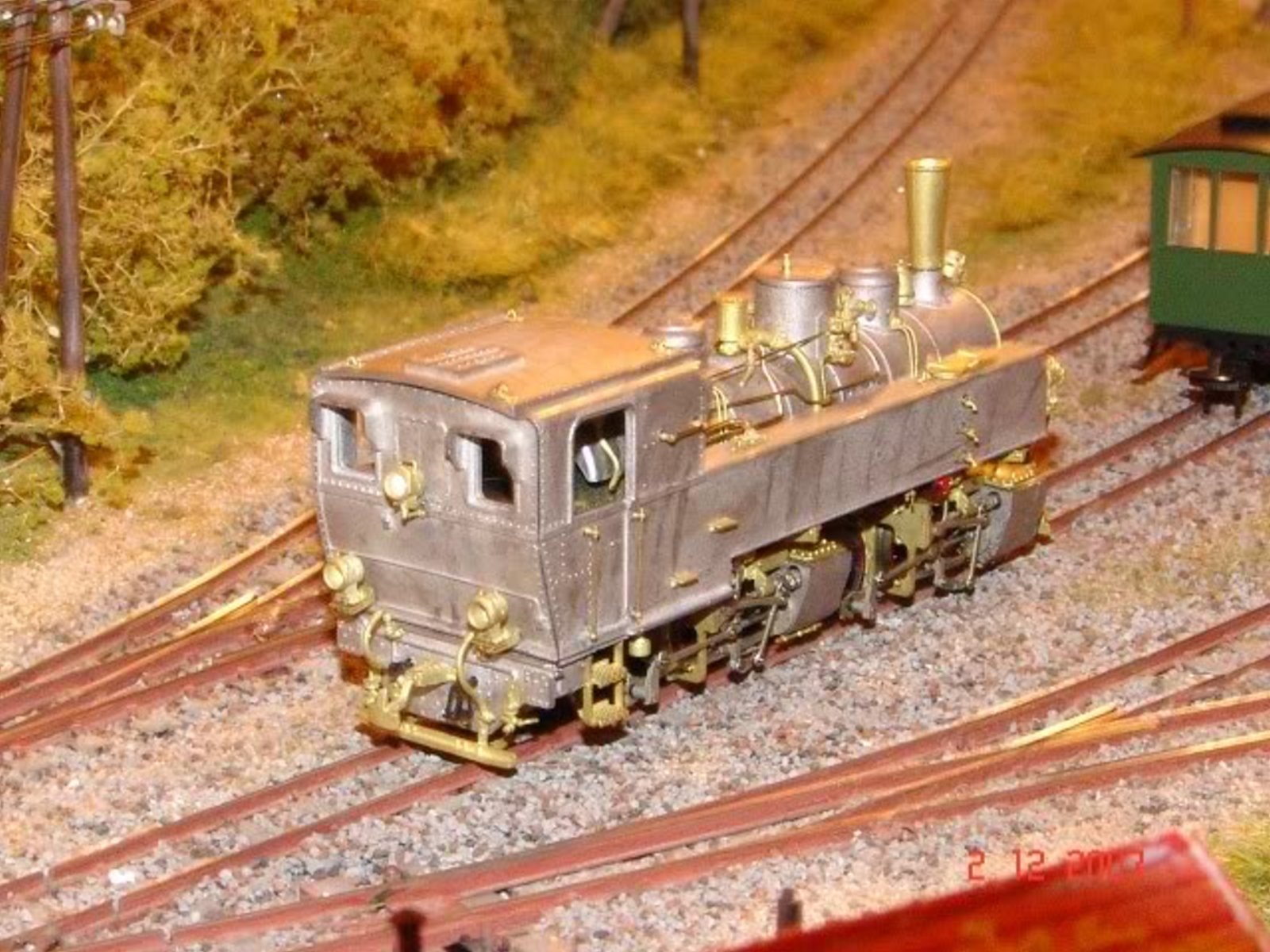

Une nouvelle venue sur le réseau!
Une lanterne à redresser.... quelques tuyauteries à mettre en place...
Elle sera prête pour recevoir la livrée de la compagnie!!!
J'ai eu quelques soucis avec la prise de courant de cet engin ainsi qu'avec le réglage des embiellages! H4 H4 H4
Une friction entre l'embiellage et la bielle maîtresse me causait un bel arc éléctrique avec mise en sécurité... D8

C'est la Weinert Bernard? tu as bossé comme un chef,elle est superbe! #B6
Elle me tente en HOm! :lol:

c'est toi Bernard qui a monté ce bel engin ?

C'est une "vraie" Mallet ?

Oui! Tout à la cyano... au grand dam de certains #A5
Les embiellages ont été montés selon la méthode JP: papier à cigarette et soudure :H1 :H1
Mais que de soucis avec l'isolation (ou la non isolation) du châssis! :C1

c'est quoi cette technique "à Tonton" ?

Non, châssis moteur 020+020 d'un seul tenant avec les essieux extrêmes libres

Weinert ? alors c'est la 99-5906 du Harz ! Quelle allure... #A4
Quelle sera sa livrée à Port-de-Carhaix ? :D

Effectivement, c'est un chassis rigide... D'ailleurs, ça prend combien en rayon mini Bernard?
En tout cas, beau montage et belle bète #B6 E2 Ca me donne envie d'attaquer la mienne (020+020 Géco) mais j'ai des choses à faire avant H4
