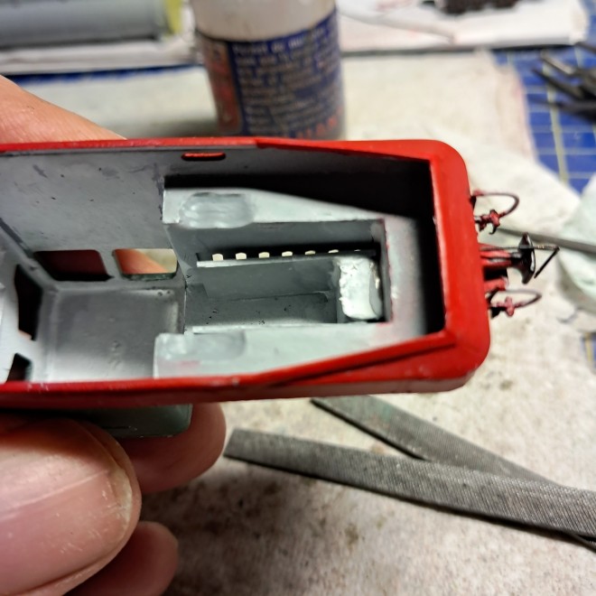

Il y a encore pas mal de travail sur l'engin collage des grilles radiateurs sur le jonc, montage des deux grilles avec les phares les te la caisse mise en place d'un "faux moteur"
derrière les ouies d'aération (voir au travers du capot n'est pas top !)
Pose des chasses pierres sue le chassis ! pose des décals jaune sur le pourtour de la caisse H4
ouf....

Lestage caisse en plus de celui du chassis

Le tout avance doucement car en fouillant dans le brol je suis tombé (aie) sur une paire de bogie Hoe ? probablement ceux d'une voiture Ardent Elias
et me voilà reparti sur une citerne de service cul jaune !
Enfin bref pose des caches moteur et de l'attelage
ça fait bien le job :B3
Le plus dur reste a faire les bandes jaune de décalque grace a une planche Carpena retrouvé dans le placard ! C7

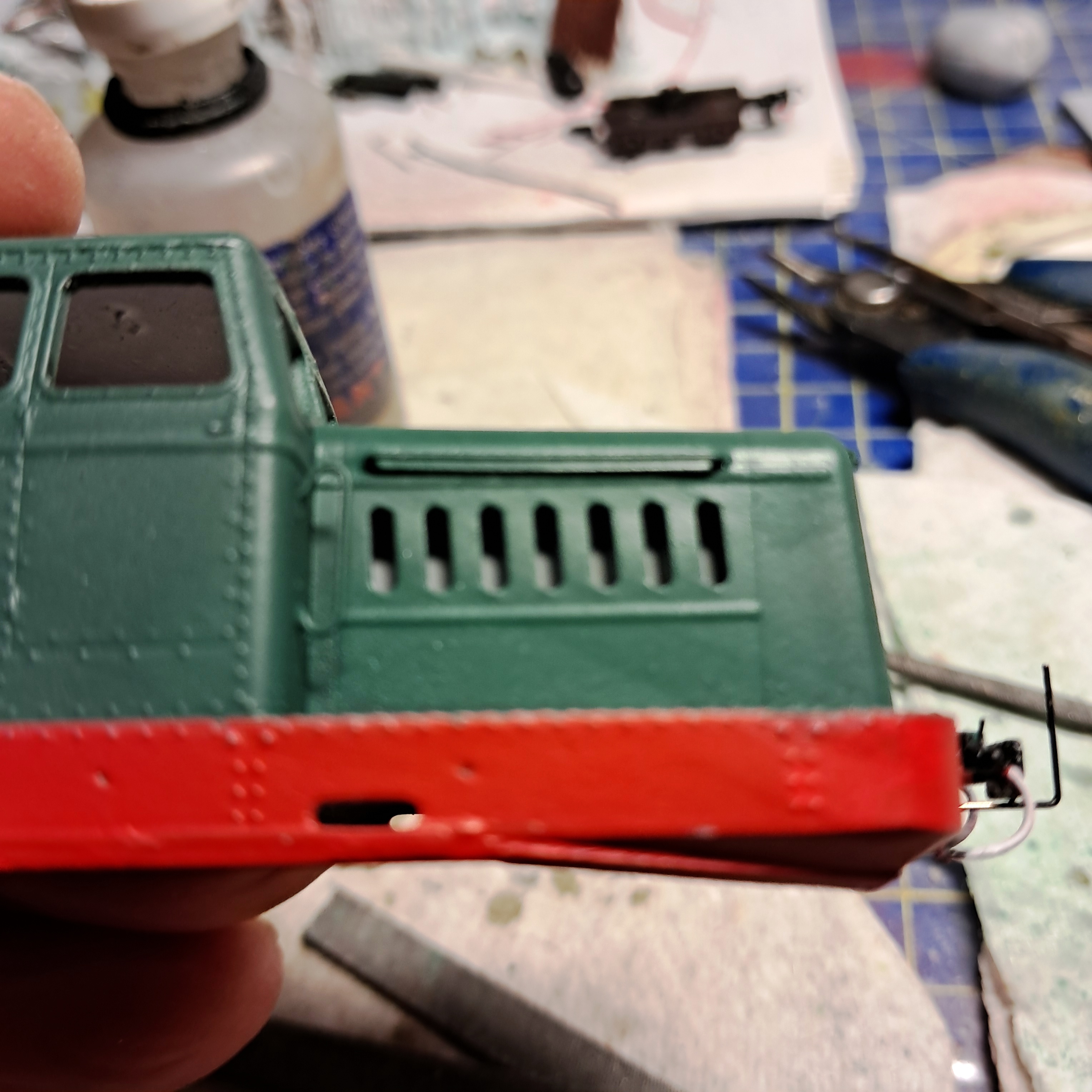

Messagepar Beyer-Garrat » 01 07 2025 à 18:26
Malgré la température bien au frais au sous-sol les travaux avancent ne reste plus que la bande jaune a mi-hauteur .

Messagepar Beyer-Garrat » 08 07 2025 à 09:39
Avant de m'attaquera la dernière étape (les filets jaune) je me suis essayé aux vitrages .Fabrice en avait produit un pdf :
Locotracteur - Vitrage - HO -.pdf
(77.5 Kio) Téléchargé 32 fois
Prévu pour être encastré en Ho c'est un peu la galére compte tenu de la forme des vitrages au bout d'une heure sur un seul j'ai laissé tomber (aie) et suis revenu
à la méthode traditionnelle collés a la colle blanche par l'arrière .Les bords ayant été légèrement limé en biseau cela se voit à peine :B3
Un petit essuie glace (Hauler) y a trouvé sa place comme le vrai !
Voir photo au-dessus :maitre:

Messagepar Patrick ze rabbit Deludin » 08 07 2025 à 10:40
C'est plus facile lorsqu'il y a une feuillure à l'arrière des ouvertures, et que les vitrages sont livrés prédécoupés, comme sur le FAR de l'Atelier des Tacos #B2.
Mise en place à l'aide de pâte adhésive au bout d'un cure-dent, et à la colle blanche dans mon cas.
(Je pèle l'excédent de colle après séchage, à l'aide du même cure-dent : on va pas gaspiller...).
Mais bon, c'est tout de même un grand moment de solitude... que 6 fois !

Messagepar Patrick ze rabbit Deludin » 08 07 2025 à 12:05
Autre méthode préconisée par le concepteur du FAR :
viewtopic.php?p=524703#p524722
