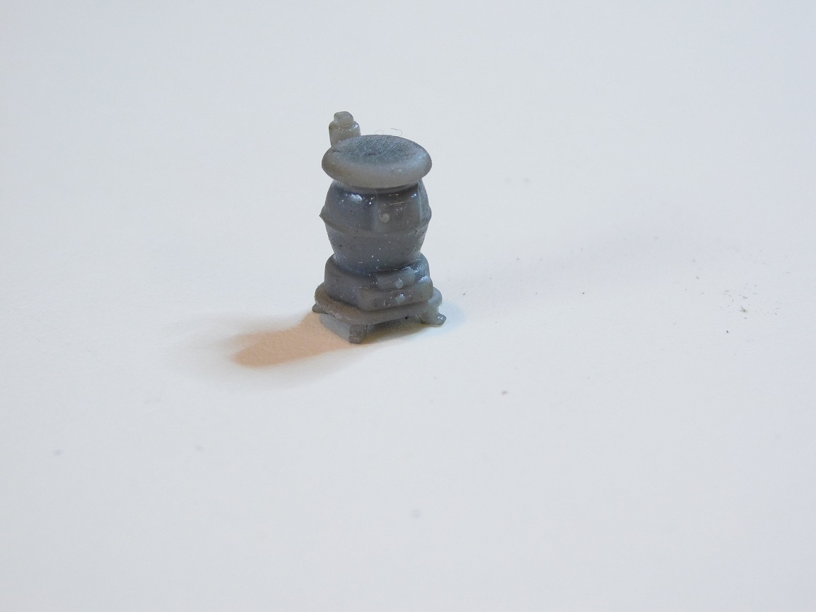

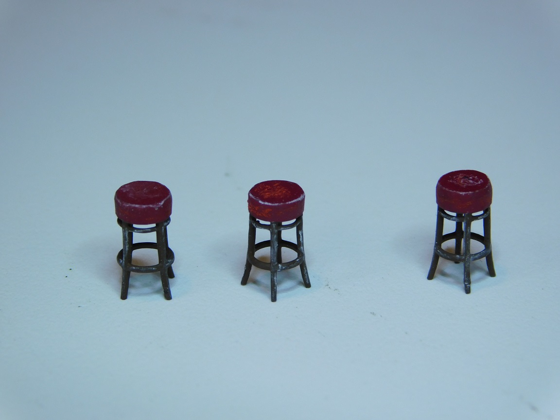

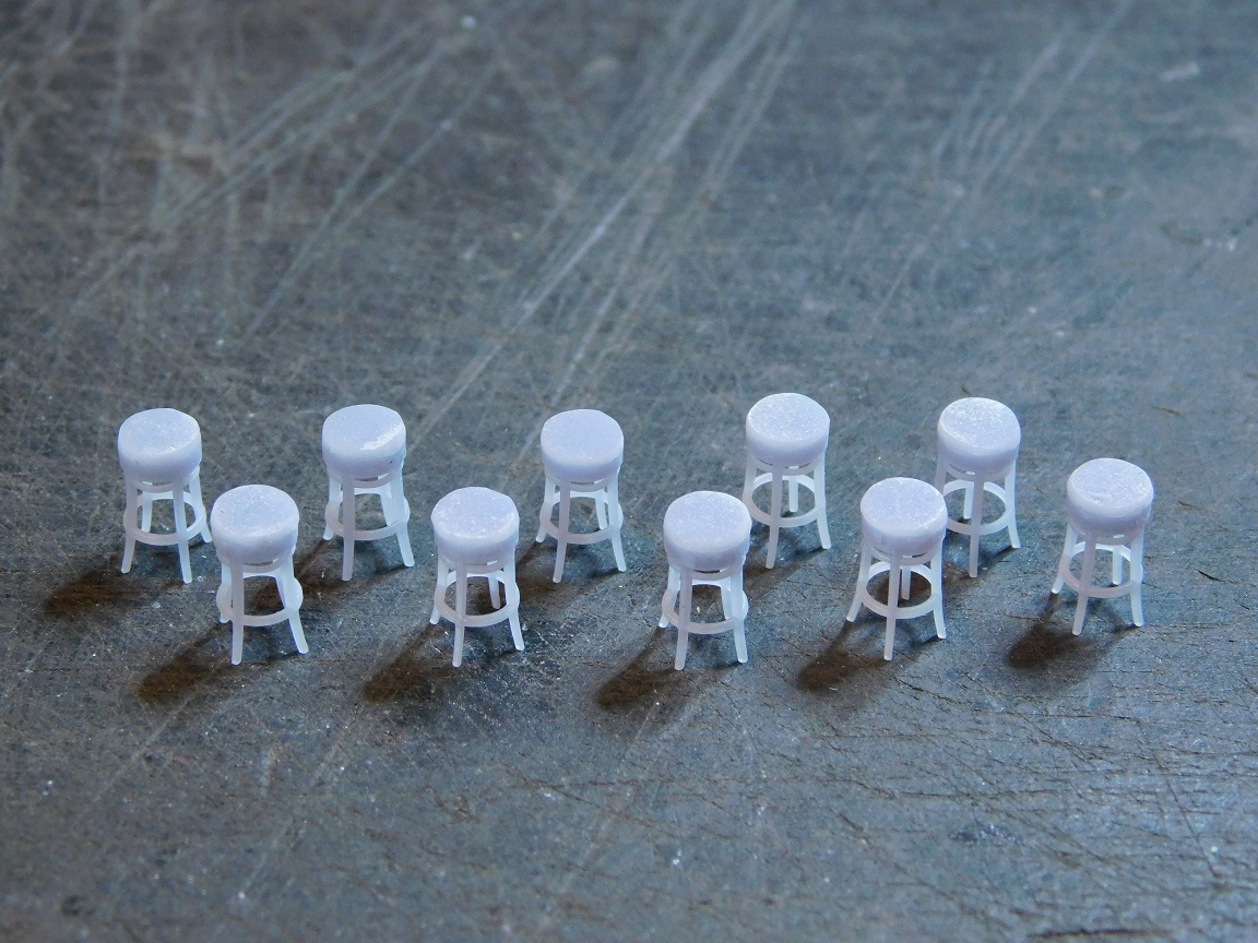

J'en ai profité pour travailler sur mon imprimante 3D & me faire une dizaine de tabourets de bar pour le Saloon, ainsi qu'un poêle
pour la petite Coal-Station.
Toujours imprimé en résine.
Pour l'instant j'en ai peint & patiné que trois, car je ne pouvais pas en mettre plus sur le devant du comptoir.

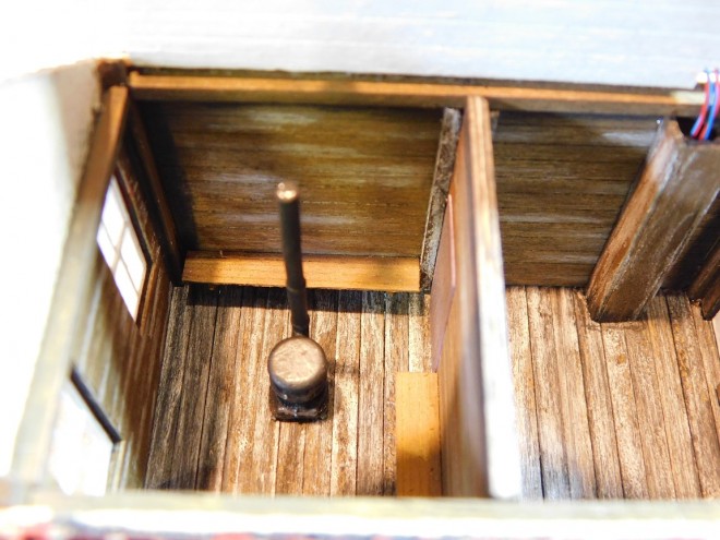

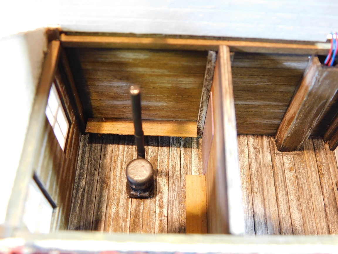

Le petit poêle, va aller dans le milieu de la salle d'attente de la station.
Depuis cette photo, celui-ci a reçu ses tuyaux & a été peint & patiné & collé à cet emplacement.

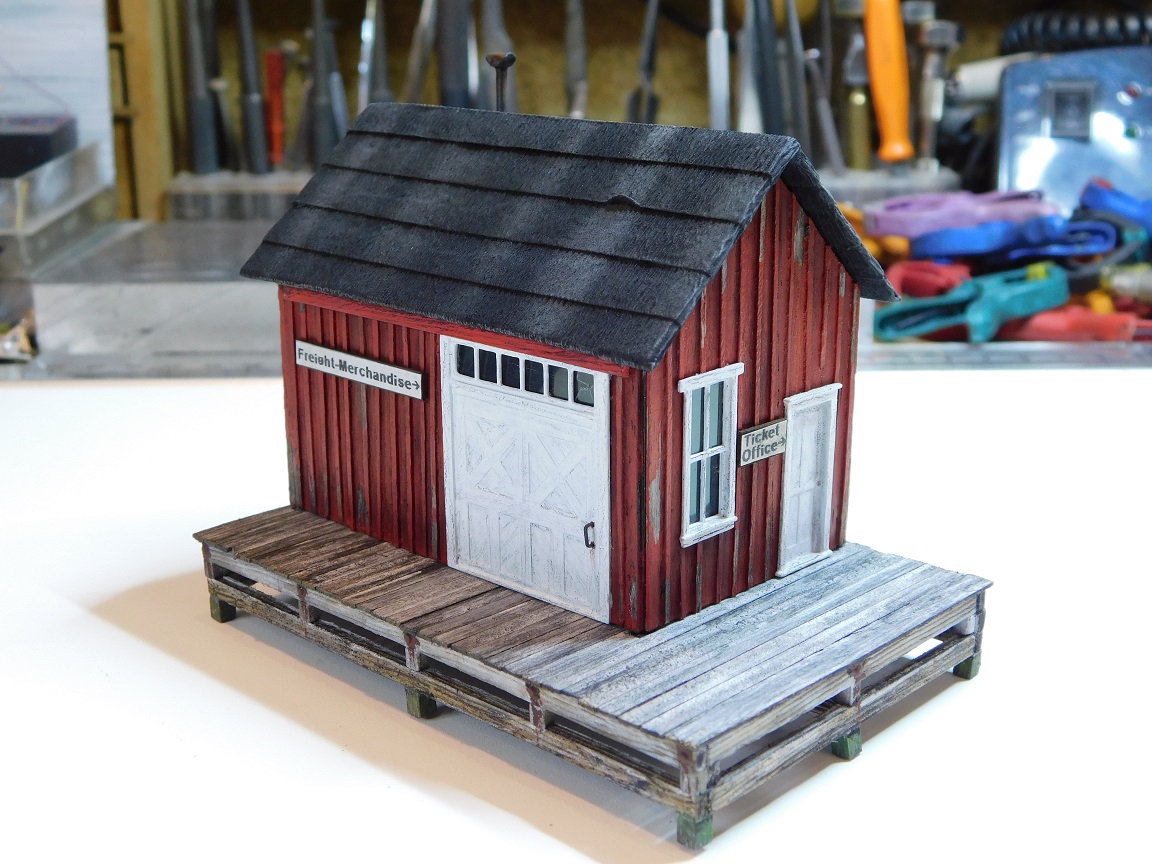

J'ai aussi terminé le toit de cette station; il a été recouvert avec du Tésa-crèpe pour imiter de la toile goudronnée.
Je voulais changer de matériau, que j'utilise pour représenter celle-ci.
Voilà ce que cela donne avec le Tésa-crèpe, une fois peint & patiné.

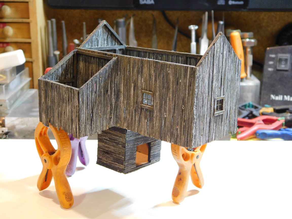

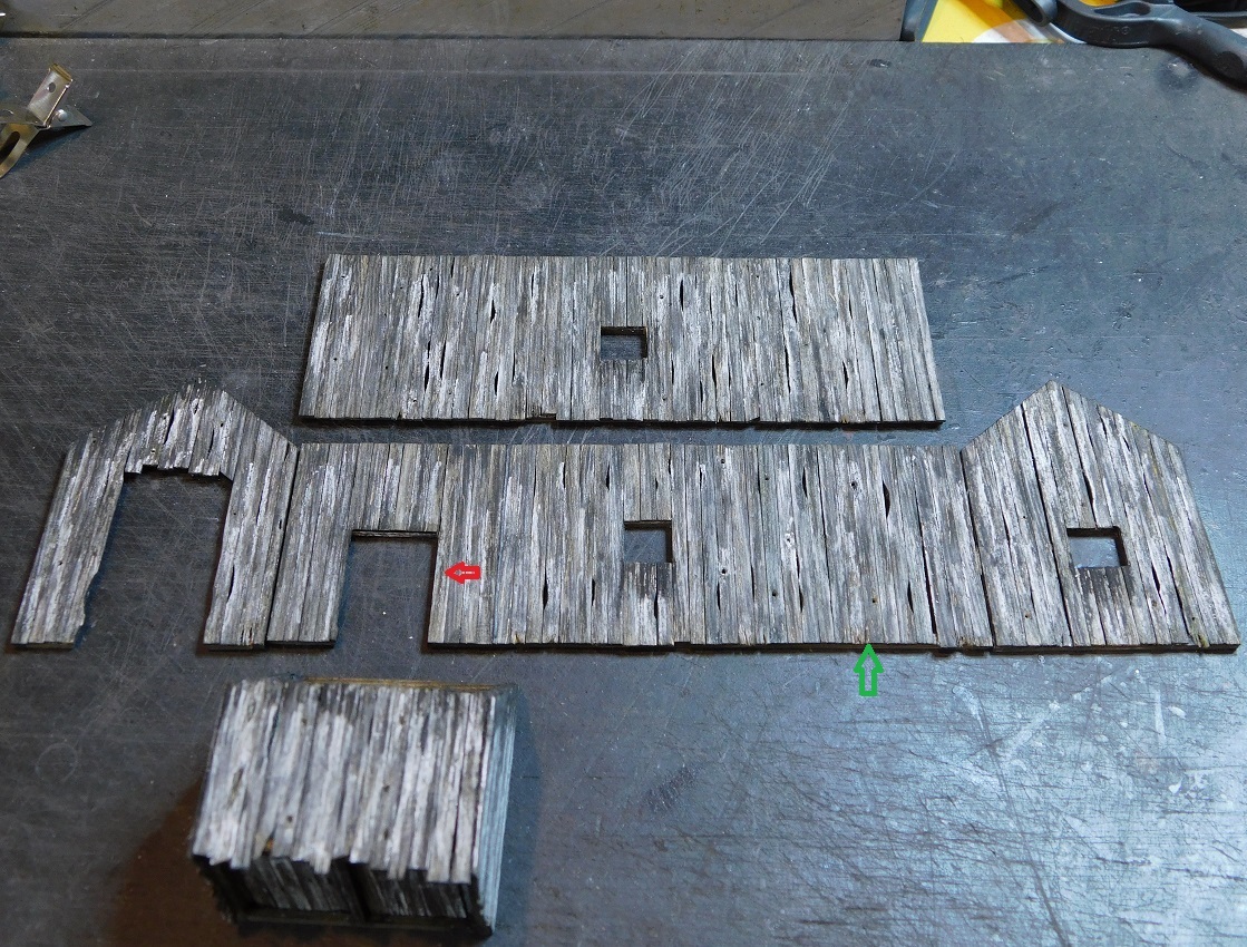

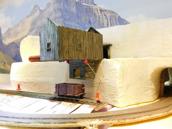

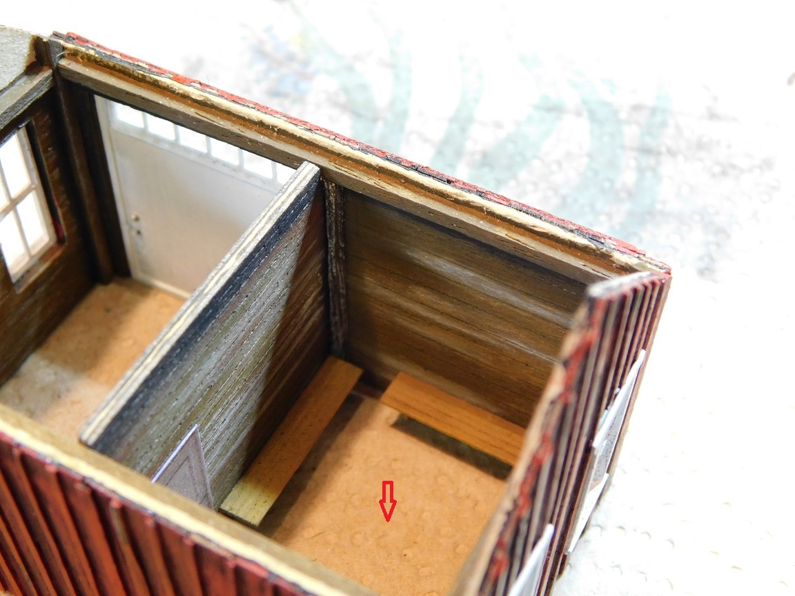

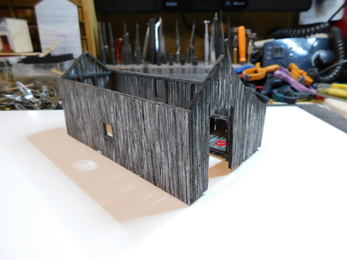

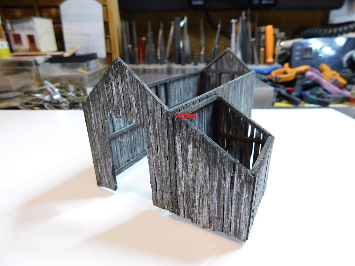

J'ai apporté quelques modifications au bâtiment de la mine. Ouverture pour accèder dans le petit local des outils (flèche rouge; j'ai aussi
diminué un peu la longueur totale pour être pil poil avec le déversoir un peu avant la voie en impasse (flèche verte).

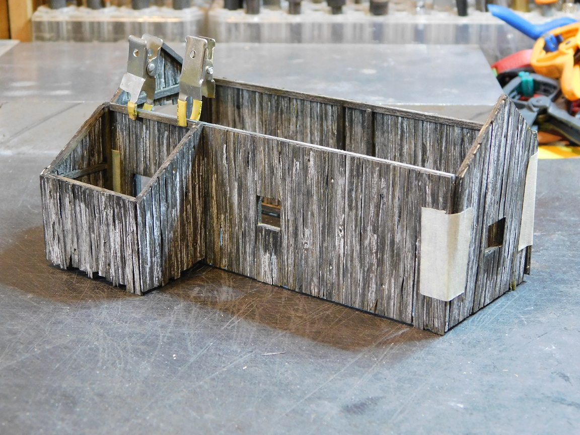

Montage à blanc avant collage définitif du bâtiment, & ajustage au niveau du toit du petit local à outils.
Collage à la colle souple & transparente de chez Aliexpress de toutes les façades.
Le petit local à reçu son plancher. Depuis ces photos, j'ai peint & patiné toutes les fenêtres & elles ont été installées
sur les façades.

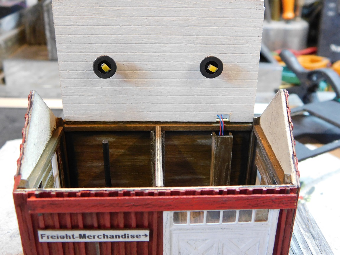

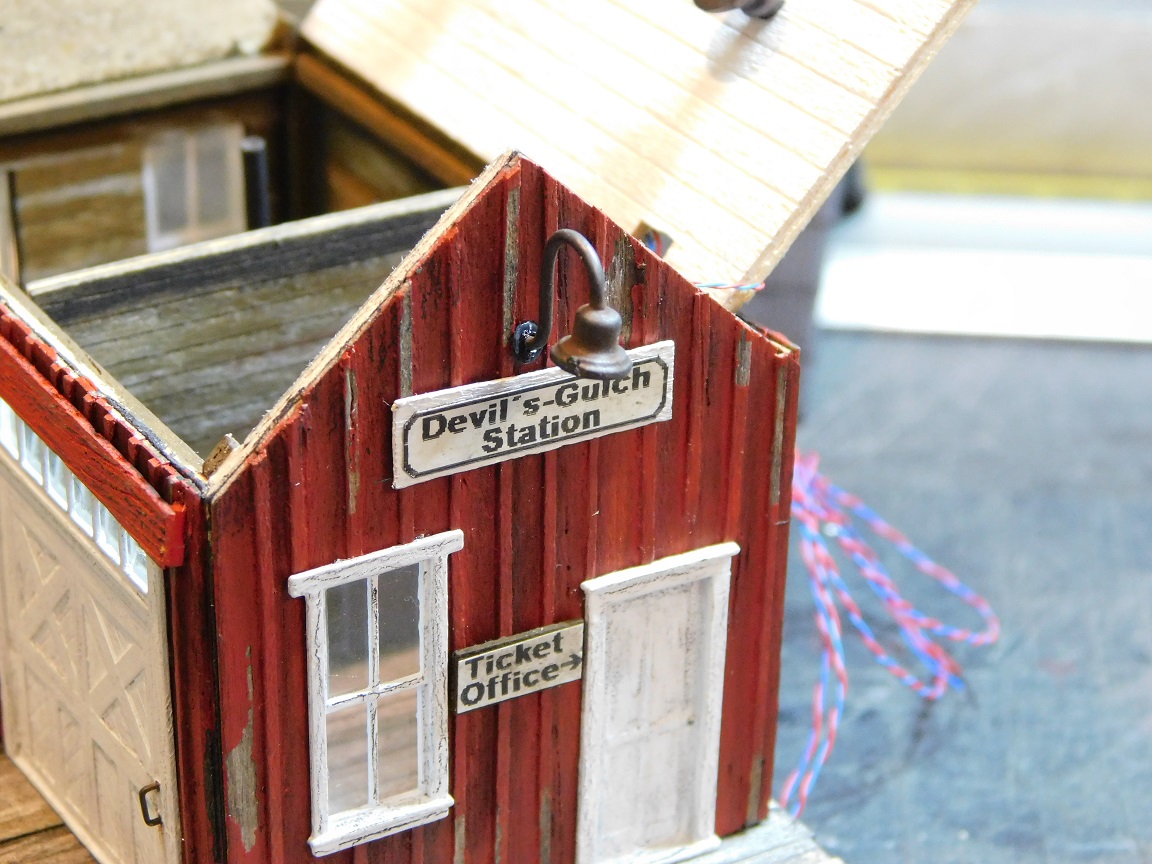

Installation des éclairages dans la petite station coté mine de charbon.
Idem aussi sur le pignon de la porte d'entrée avec cette lanterne sur sa potence.

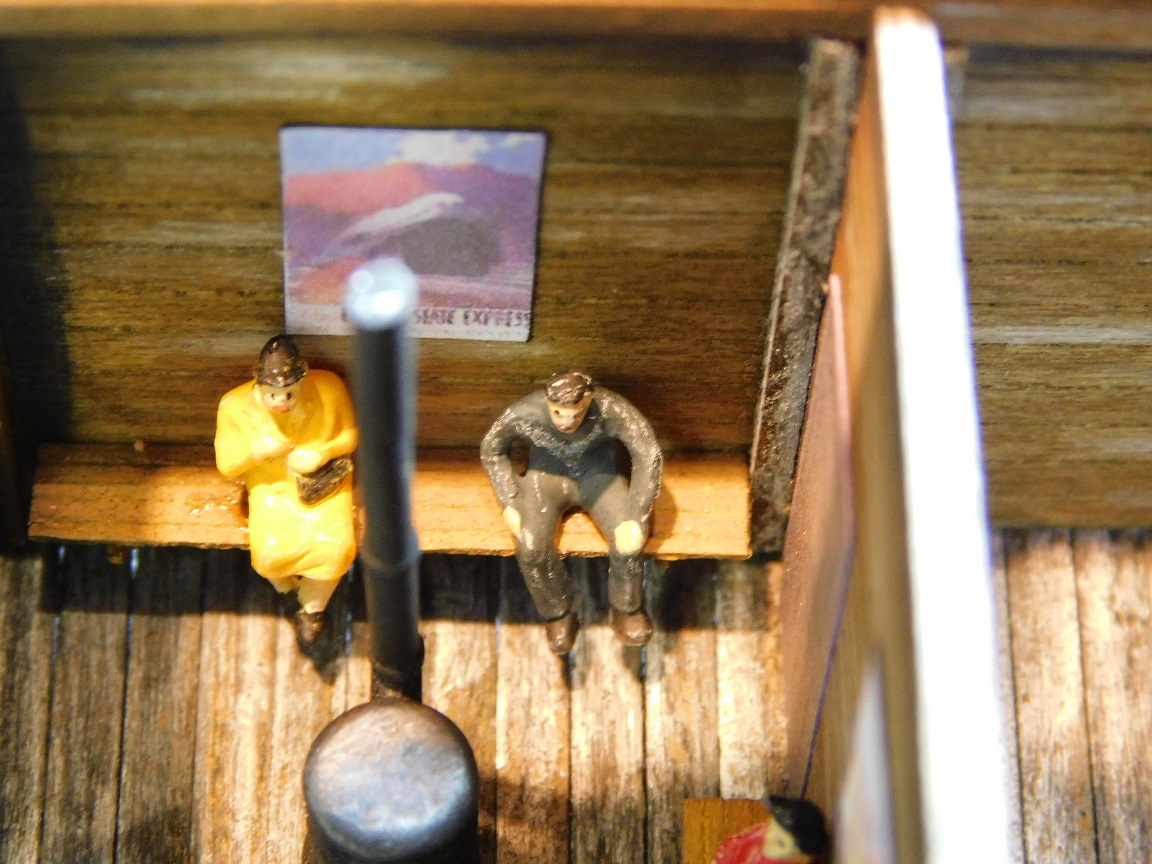

Le petit poêle de la salle d'attente a été peint & patiné, puis placé au bon endroit juste en dessous du tuyau de la cheminée du toit.
J'aurais encore à détailler le bureau de l'office, avec justement un bureau moulé en 3D plus d'autres accessoires complémentaires.

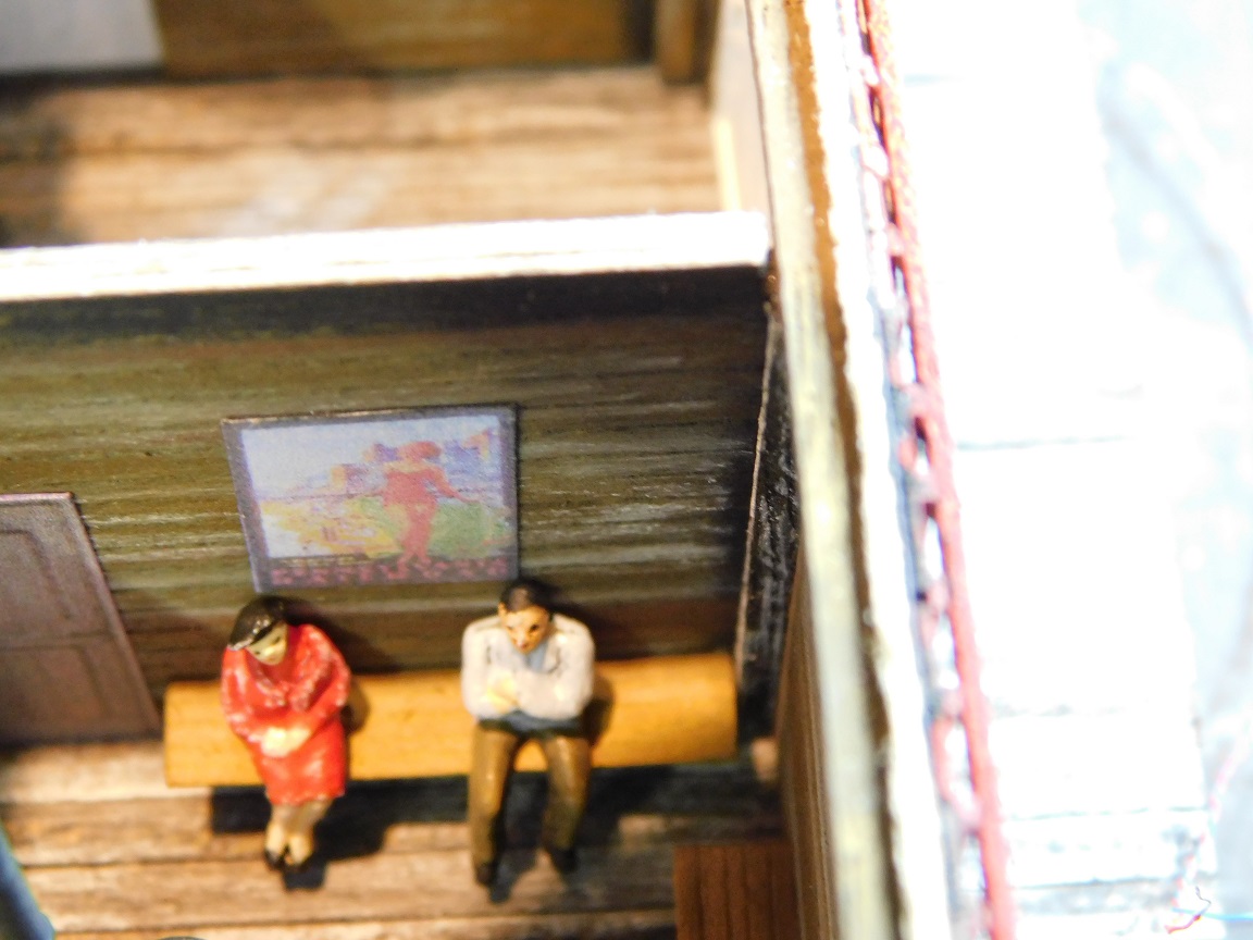

J'ai aussi installé sur les bancs, des figurines en HO très bon marché, celles-çi se verrons légèrement à travers les deux fenêtres
du pignon de gauche. Les figurines en moulage 3D, je les intalleraient à l'extérieur plus visible.
Idem aussi pour ce mur aussi visible par les fenêtres. J'en ai profité aussi pour télécharger des affiches trouvées sur le net
typique des chemins de fer US des époque 1925/1930. Elles ont été misent à l'échelle du 1/87.

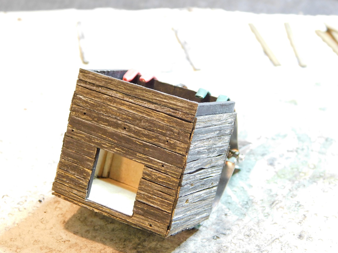

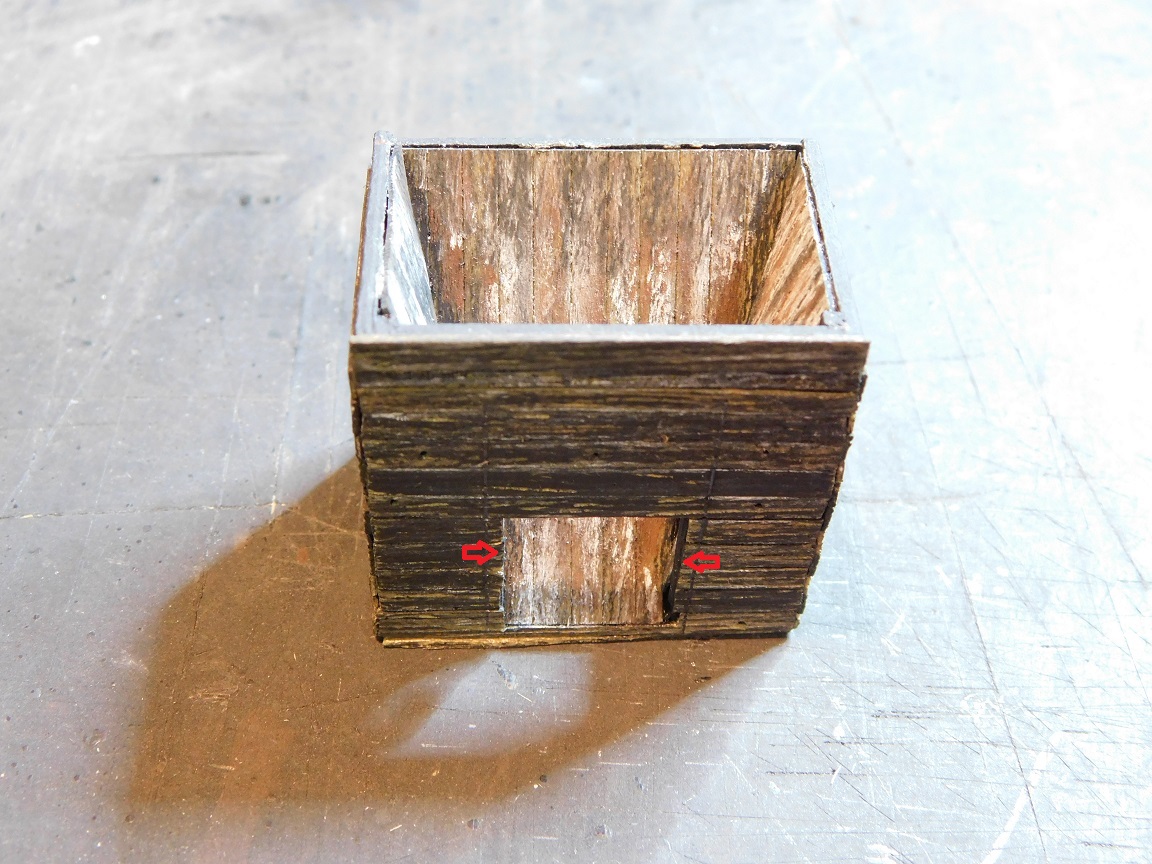

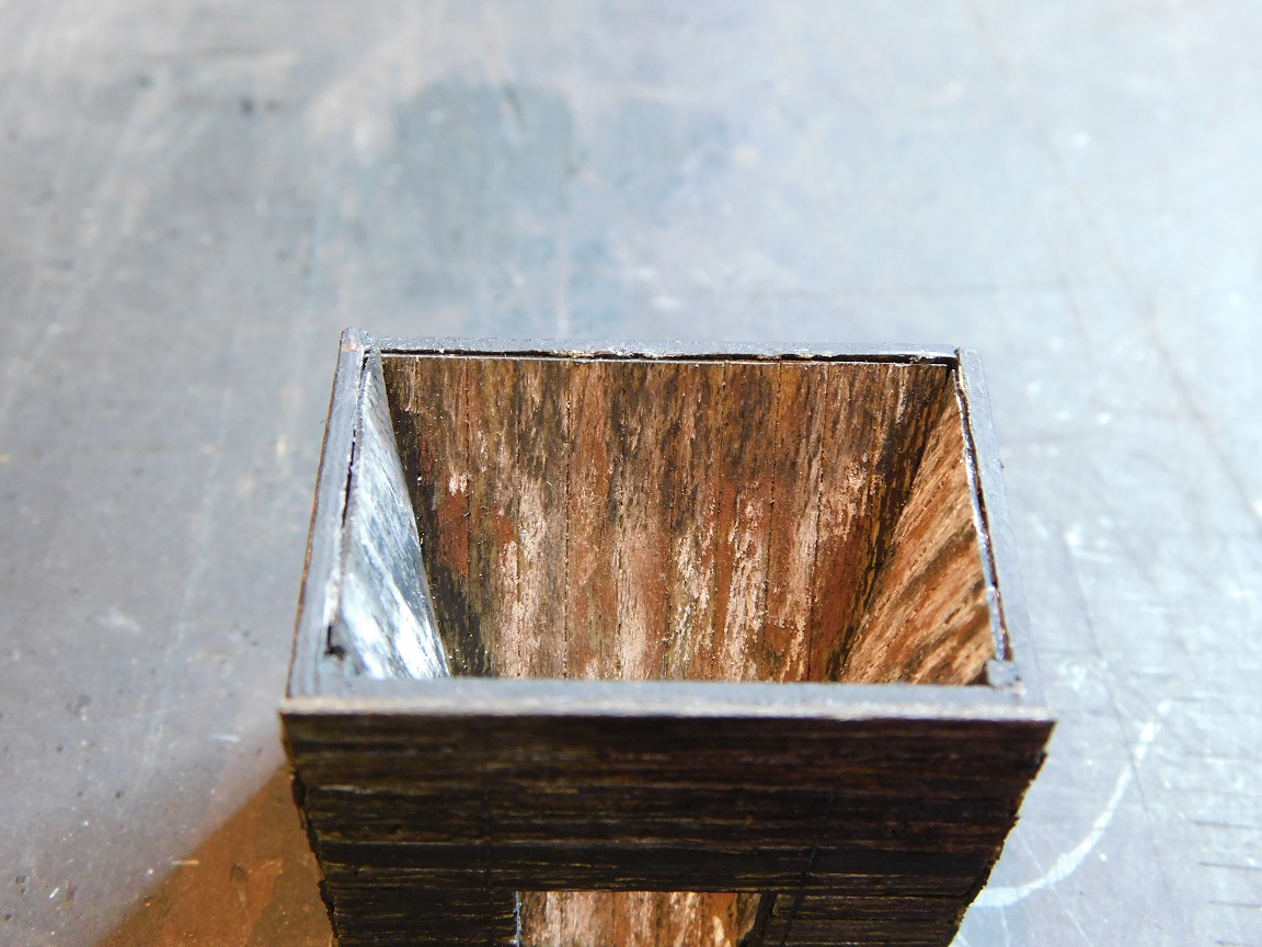

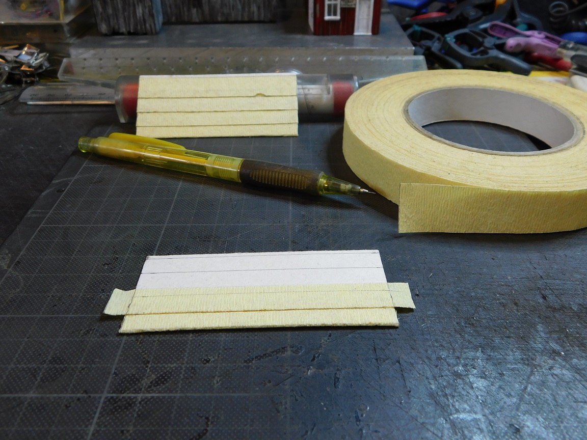

Début de la construction du déversoir du bâtiment de la mine. Celui-çi a été confectionné avec un carton de 0,7mm
puis recouvert avec des petites planches de tilleul de 3mm x 0,5mm d'épaisseur.
Son ouverture fait 15mm x 15mm, j'ai encore à positionner les glissières pour la trappe de fermeture.
L'habillage en planche a été réalisé avec une légère pente comme dans la réalité.

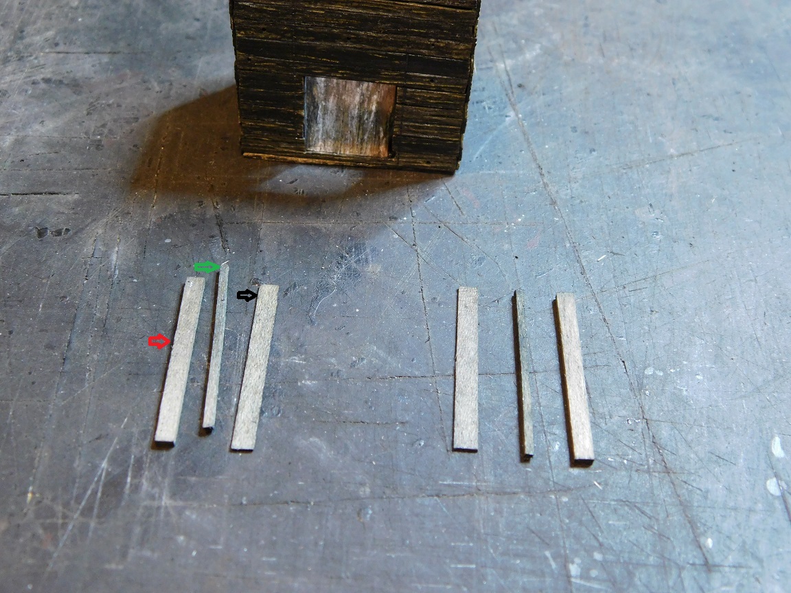

Repérage du positionnement des glissières de la trappe.
Les divers éléments qui constitues les deux glissières de la trappe. La flèche rouge c'est le support principal de la glissière, la flèche verte
c'est le petit profilé de 1,1 x 1,1mm qui détermine l'épaisseur pour le glissement de la trappe (Celle-çi fait 0,9mm d'épaisseur).
La flèche noir est la fermeture de la glissière. Voilà un truc tout simple qui ne tombera jamais en panne lors des expos.
L'ouverture & la fermeture, se fera avec une baguette & avec un petit aimant inséré en bout avec une petit languette métallique collée
sur la trappe.
Essais à blanc pour repérer le bon positionnnement du bâtiment, puis prendre les hauteurs des piliers du soutènement de celui-çi.

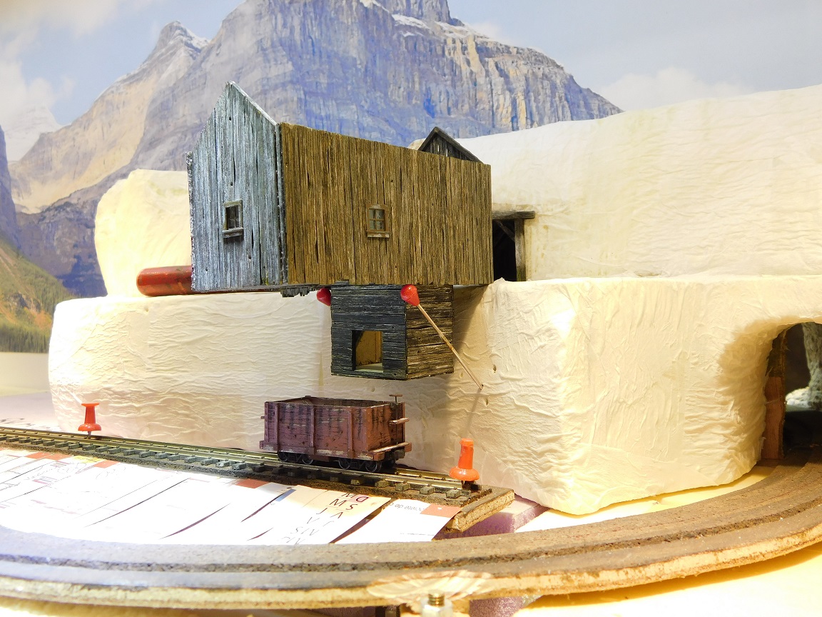

Encore un essai à blanc pour répérer la sortie de la mine & mettre bien dans l'axe la petite voie à l'écartement de 6,5mm
qui rentrera dans le bâtiment. Il y aura aussi à la sortie de la mine une petite plaque tournant factice qui enverra une voie
sur la droite & sur la gauche, & qui servira à stocker des petites berlines vident ou pleine.
