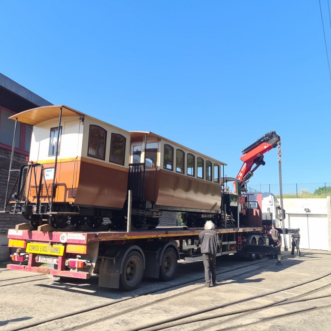

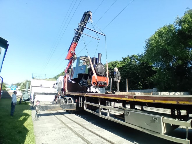

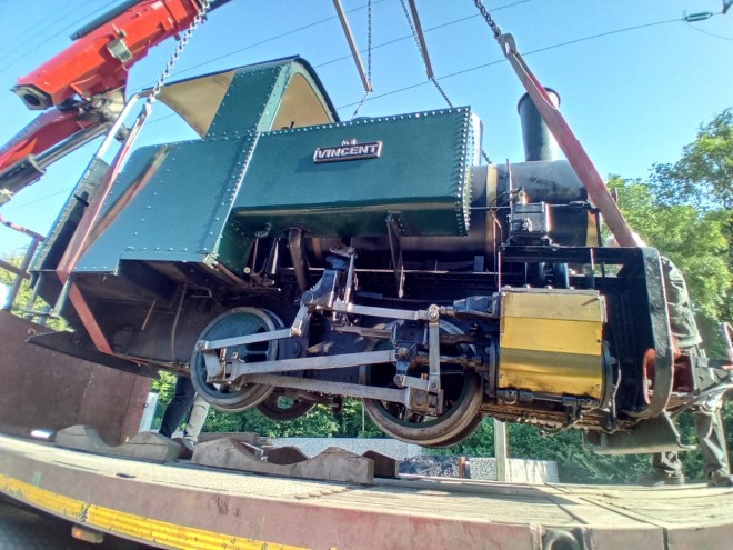

Ce matin, grand départ :
La Vincent prenait la voie des airs... (photo Philippe D.)
... pour atterrir sur le plateau d'un camion de la société Dick Frères... (photo Philippe D.)

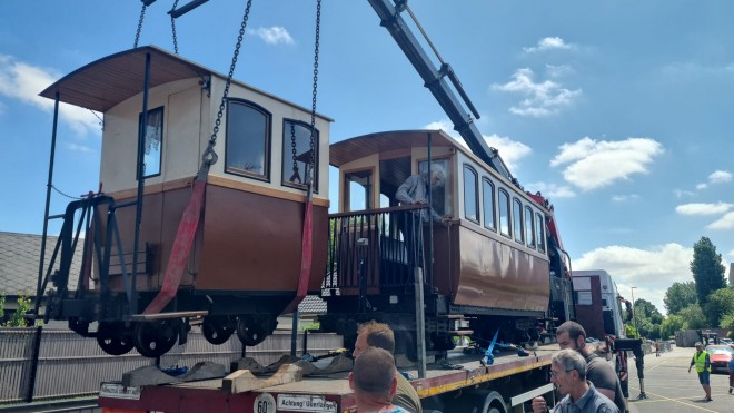

... bientôt rejointe par deux voitures salon (photo J-C.H.)
... direction le Nord (la direction mais aussi le département)... (photo J-C.H.)
... où tout le matériel est débarqué et circulera sur une voie portative pendant toute la fin de semaine. (photo J-C.H.)

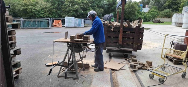

Grosse activité de la journée : la découpe de bois d'allumage en vue de nos journées porte ouverte qui seront dans à peine plus de deux semaines (Photo J-C.H.)
Tronçonneuse et scie circulaire vont réjouir nos oreilles pendant un bon moment !

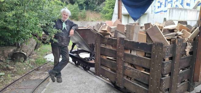

A la fin de la journée, M-A.D. a bien travaillé (pour dire la vérité, Philippe, Jean-Paul, Lemziti, moi et quelques autres lui ont pas mal prêté la main !)
Le résultat est là : 2 wagons remplis de morceaux bois de différents calibres, prêts à passer par le gueulard de nos locomotives.

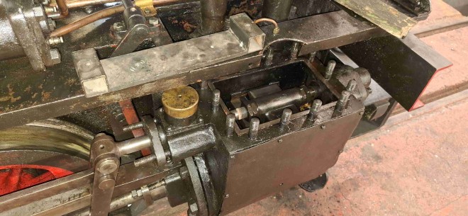

Bon, c'est bien mais il faut aussi que les locos soient opérationnelles et pour Camille, c'est pas gagné !
Pierre a fait quelques passes au tour sur la tige de tiroir qui ont révélé encore pas mal de manques. Marc-André s'emploie à les combler à la soudure.
Nouveau tournage par Pierre, cette fois-ci ça ira, enfin jusqu'à preuve par l'essai ! Reste à remonter et régler les tiroirs, regarnir de tresse d'étanchéité... tout cela avant la mi-juin !

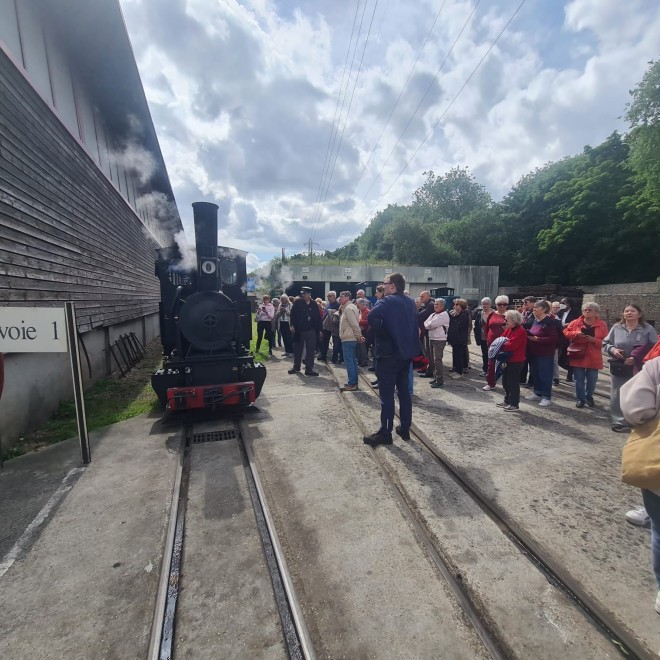

Dans l'après-midi, nous avons reçu la visite d'un groupe de retraités venus par train réservé en traction vapeur s'il vous plaît ! (photo Jean-Claude H.)
A la fin de la visite, le groupe a repris le train sous la conduite de l'équipe Goussu père et fils.

Le 11, j'ai cependant terminé la préparation de Camille avec le remontage et un réglage rapide (un peu trop) de ses tiroirs...
Puis allumage...
Préparation et marche d'essai : plus de fuites aux tiges de piston et de tiroirs mais le réglage de la distribution sera à peaufiner.
Enfin pour le service des jours à venir, on devra se contenter du fonctionnement actuel un peu boiteux faute de temps pour faire mieux.

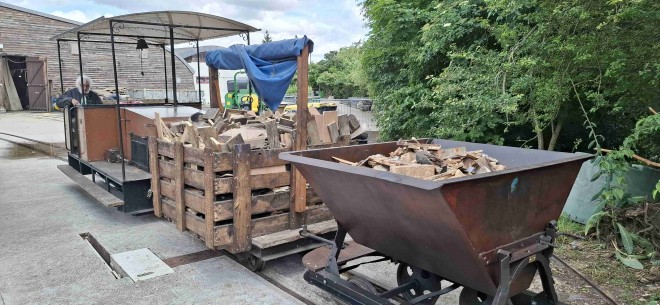

La préparation du stock de bois d'allumage est terminée, la rame de wagonnets est positionnée pour être portée de main. (photo Michel B.)
