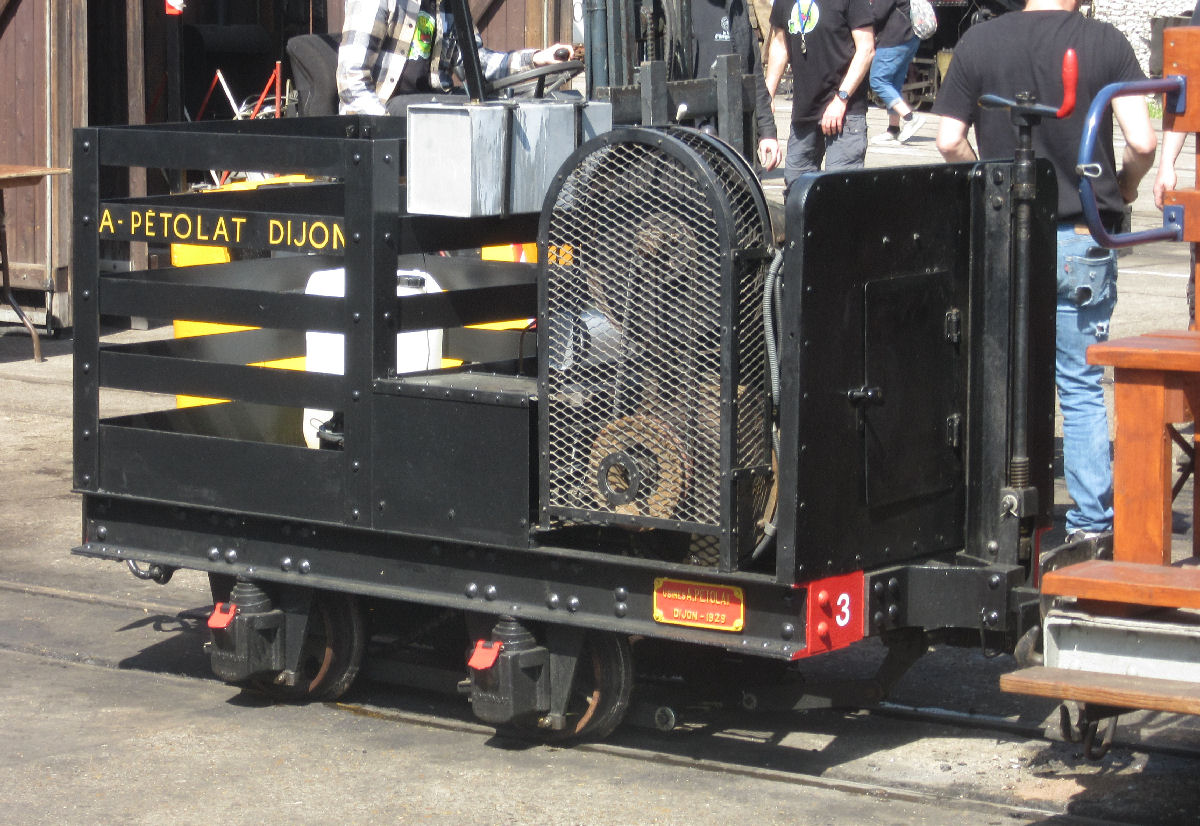

pelican a écrit:Un locotracteur Petolat ???
:F5 Pélican
En novembre, il était là :
Mais comme il était venu sur le Chemin de fer des Chanteraines il y a un an, je n'ai pas fais de photo :D3 :

Messagepar pierre1942 » 12 05 2025 à 12:41
Eh oui, un Pétolat de 1928. Moteur essence Daimler de 12 ch, provenant de la carrière de Cheval-Blanc au sud de Cavaillon (84).

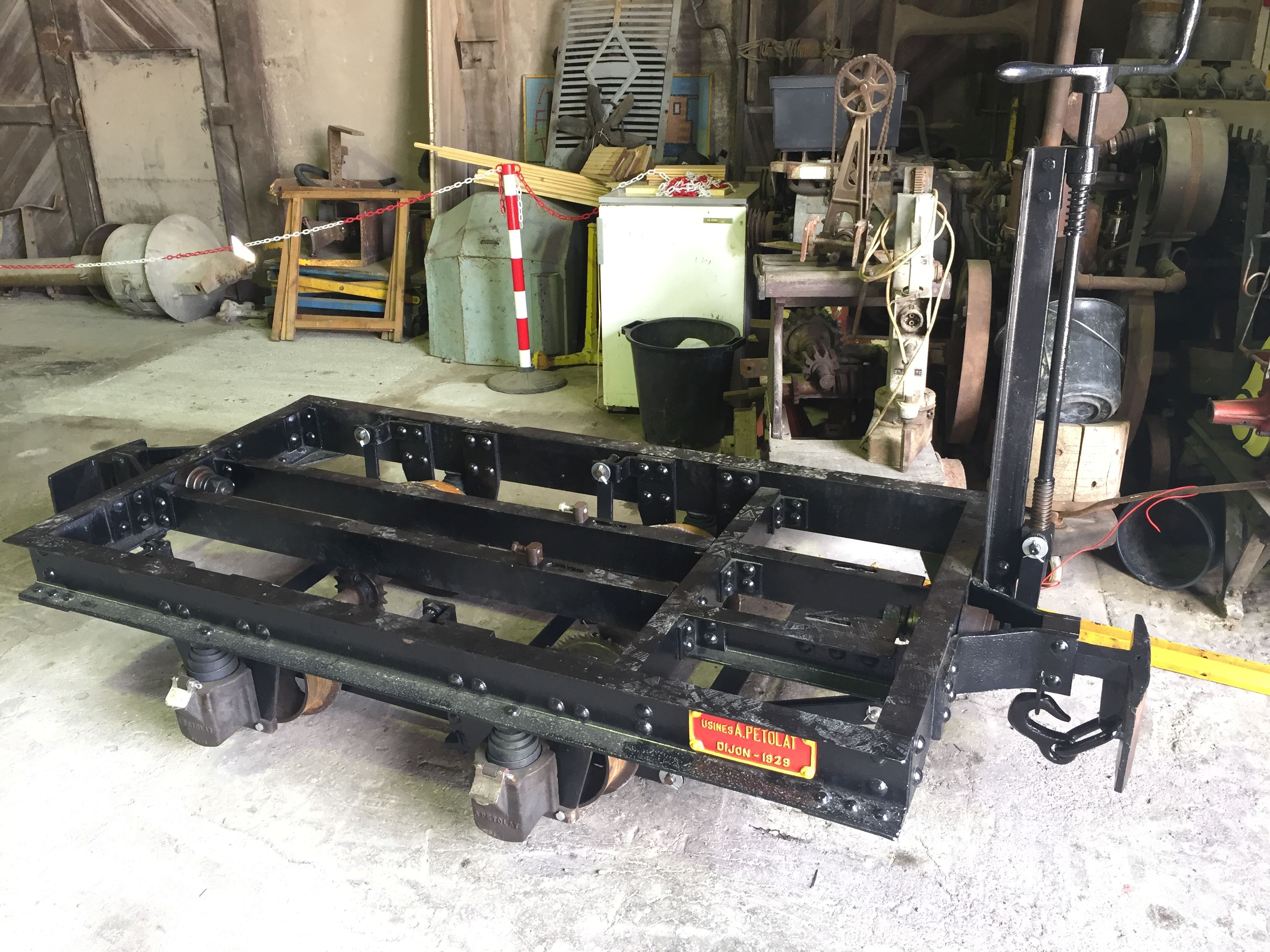

Quelques photos supplémentaires du locotracteur Petolat :
En 1982, le locotracteur Petolat est le premier locotracteur en voie de 60 à être arrivé au musée avec ses 4 baladeuses, peu après, il a reçu sa peinture rouge et jaune :
Pendant trois ans, il était le seul à assurer tous les trains. C'est grâce à lui que la voie a été posée.
Après quelques années de fonctionnement au musée, une perte importante de puissance l'a empêché de tracter les trains. Il a alors été garé en attendant une restauration.
Une vingtaine d'années plus tard, il a entièrement été démonté, son châssis sablé et ses roues rechargées. Le toit qui n'était pas présent lors de sa construction a également été déposé. Le châssis a ainsi pu être peint :
Le moteur a entièrement été démonté puis remonté, la caisse à lest qui avait été changée par une caisse soudée (rivetée à l'origine) a de nouveau été remplacée afin de se rapprocher de l'état de sortie d'usine du locotracteur :
Enfin, une fois sa remise en état terminé et sa nouvelle peinture :
Ce locotracteur est celui situé en bas à droite de la brochure :
