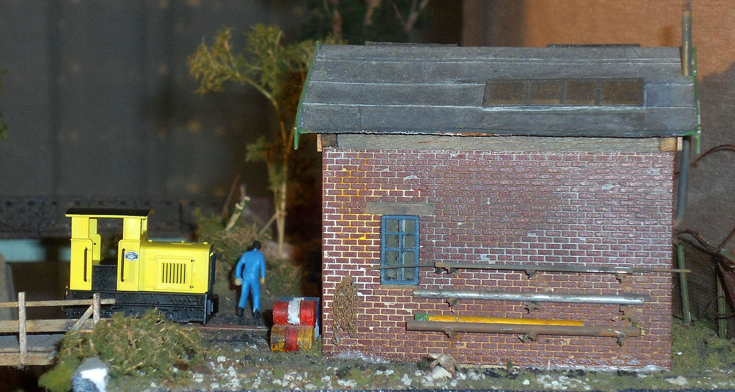

J'ai pas fait l'armée mais j'ai fait le mur quand même :
Pour les pavés, méthode inverse, fonds de joints bruns-rouges (du à la poussière de brique) et gris au rouleau :

J'avais initialement pratiqué comme ça sur la briqueterie.
Voici la phase intermédiaire "peinture-grise-liquide-pour-remplir-les-joints-qui-opacifie-bien-les-briques", à gauche :
Obligé de reprendre briques par briques, et toutes les briques. Ça m'a très vite gavé, aussi par manque de temps (j'étais encore en activité).
Et puis je me suis souvenu de ce que j'avais fait dans des années '80/90 pour le dépôt de ma scierie :
On voit la différence entre le pignon, briques d'abord et joints après, et les autres murs après changement de méthode : briques au rouleau (ou à l'éponge) après.
On n'a donc que 2 phases de traitement, si l'on excepte le traitement final et quelques briques pour varier les couleurs.
Même que j'avais du faire des essais pour le dosage et les composants du mortier :
:H1
La suite de la briqueterie a été traitée à l'éponge, joints pschiiités d'abord, on voit bien les débordements du tapotement de l'éponge sur le pignon, et les changements de couleurs sur la "palette" (très peu de briques, les plus foncées, ont été traitées après coup) :
Bon, j'ai rien inventé non plus, hein...
