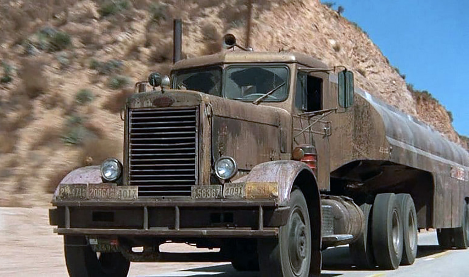

Après 2 ans d'attente, je viens de donner au 87e dans un truc(k) un peu plus gros et pas français.
Mais étant donné l'engin, je suppose qu'il me sera beaucoup pardonné :
:ange:
Il y a encore du travail pour obtenir une copie exacte de ce Peterbilt 281 bien connu, maquillé en 381.
(Je n'ai pas encore posé les rétros, qui sont exacts mais demandent un peu d'affinage)
Le pare-choc est à compléter :
Après, il me faudra choisir entre le premier Peterbilt, qui finit mal dans le film Duel, ou sa copie pour les scènes ajoutées en 1971 (TV → cinéma) et utilisée dans la série télévisée Hulk, épisode 7 :
Les jantes ne sont pas les mêmes...
Bon, "Duel - L'original", évidemment.
