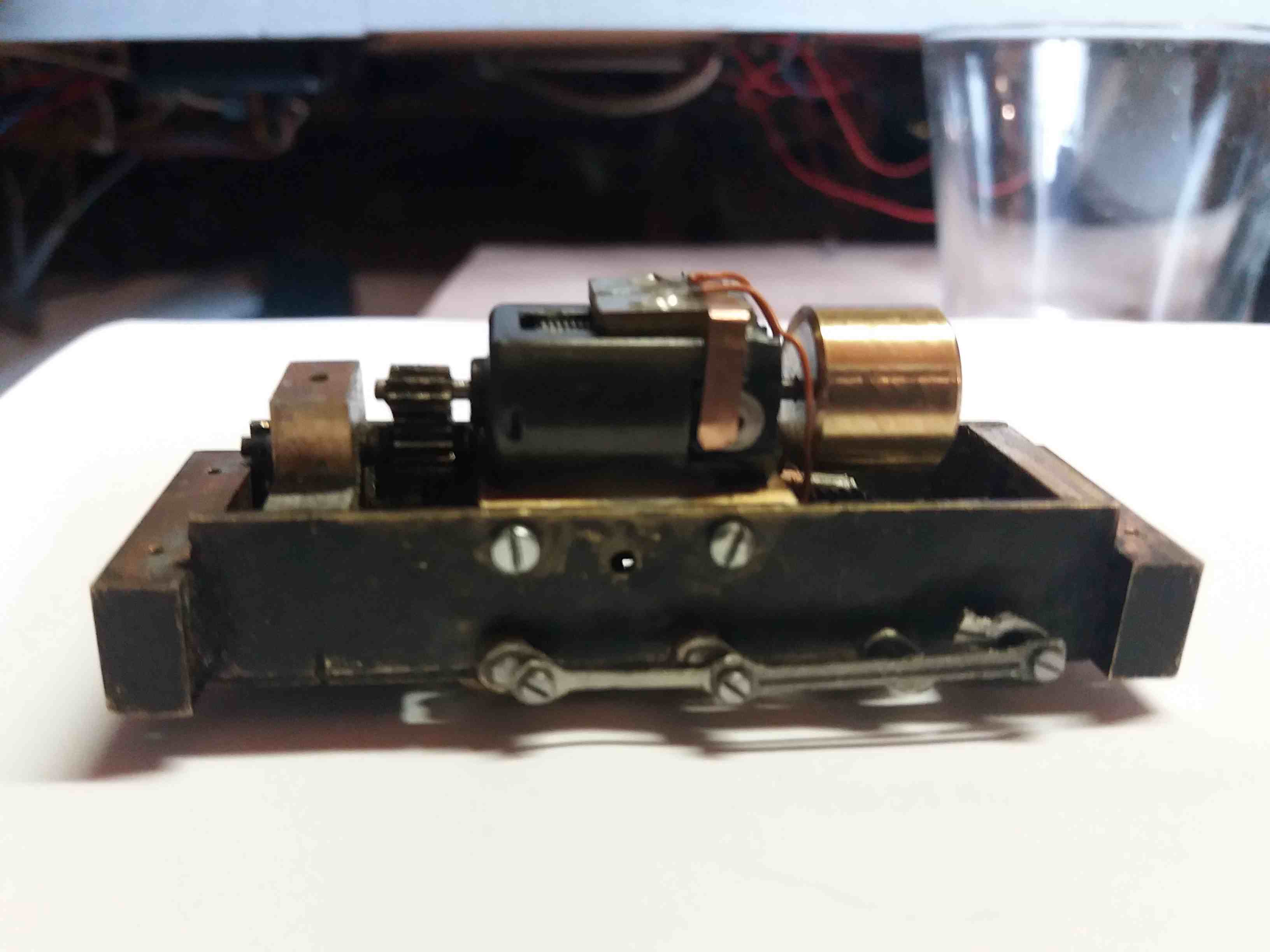

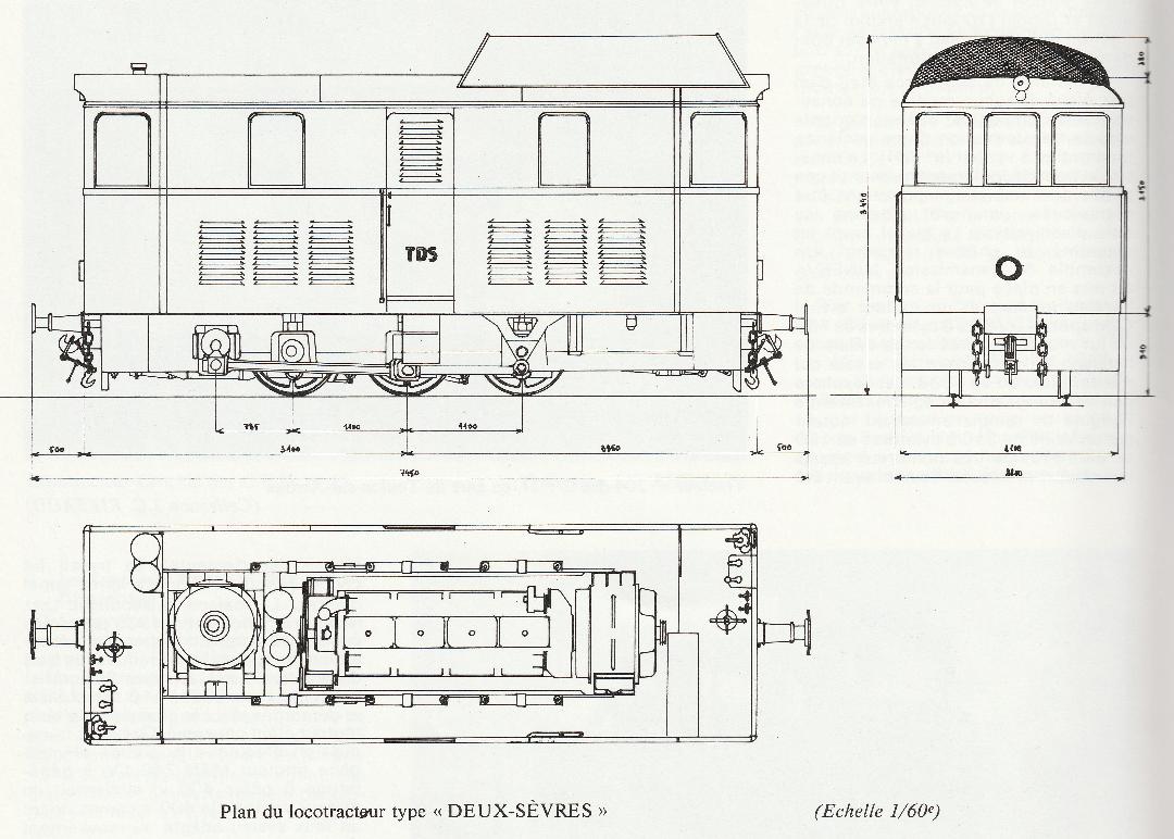

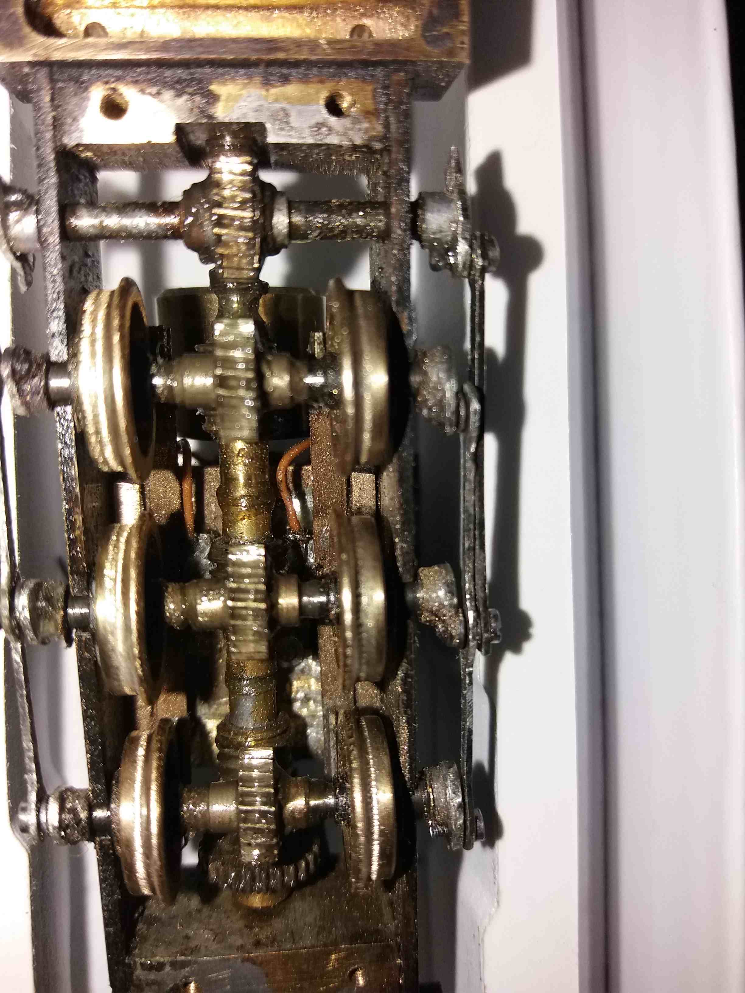

La difficulté pour cet engin réside surtout dans la réalisation mécanique!
comme vous pouvez le voir sur les document ,l'axe du maneton moteur est décalé de 1mm en hauteur par rapport à l'axe des essieux.
Comme tous les axes sont entrainés par vis sans fin et roues hélicoidales pour garantir un bon fonctionnement.
J''ai heureusement trouvé une vis sans fin de 2mm de diamètre inférieur aux autres .
Inutile de vous dire que les côtes des entraxes des différents composants de l'embiellage et des axes essieux doivent être précis!!!
Le réglet est à proscrire .
je les ais réalisés en perçage avec ma petite fraiseuse PROXXON (Bien amortie après mes 35 modèles réalisés)

Messagepar Storm » 12 01 2025 à 20:01
Joli boulot #B6
J'ai une question : pourquoi entraîner par VSF le faux axe moteur? Un calage à 90⁰ ne suffit pas? Techniquement, ça devrait fonctionner :F9

Messagepar récup'61 » 13 01 2025 à 14:34
Storm a écrit:Joli boulot #B6
Ta remarque est sensée ; moi je vois là des points d'usure inutile...
L'essieu médian, lui aussi, je l'aurai laissé entraîné que par les bielles.

Messagepar JJB » 13 01 2025 à 17:55
C'est aussi la question que j'allais pauser.... Si les trois essieux sont entrainés par vis sans fin, l'embiellage ne devient que "cosmétique" (comme aurait dit Cyril :maitre:). Le maneton de la roue centrale peut être "virtuel", et le faux essieu juste entrainé en rotation, comme l'a proposé Storm. Ca réduirais les risques de points durs et les frictions inutiles.
Dans tous les cas, félicitation, très belles réalisation #B6 E2

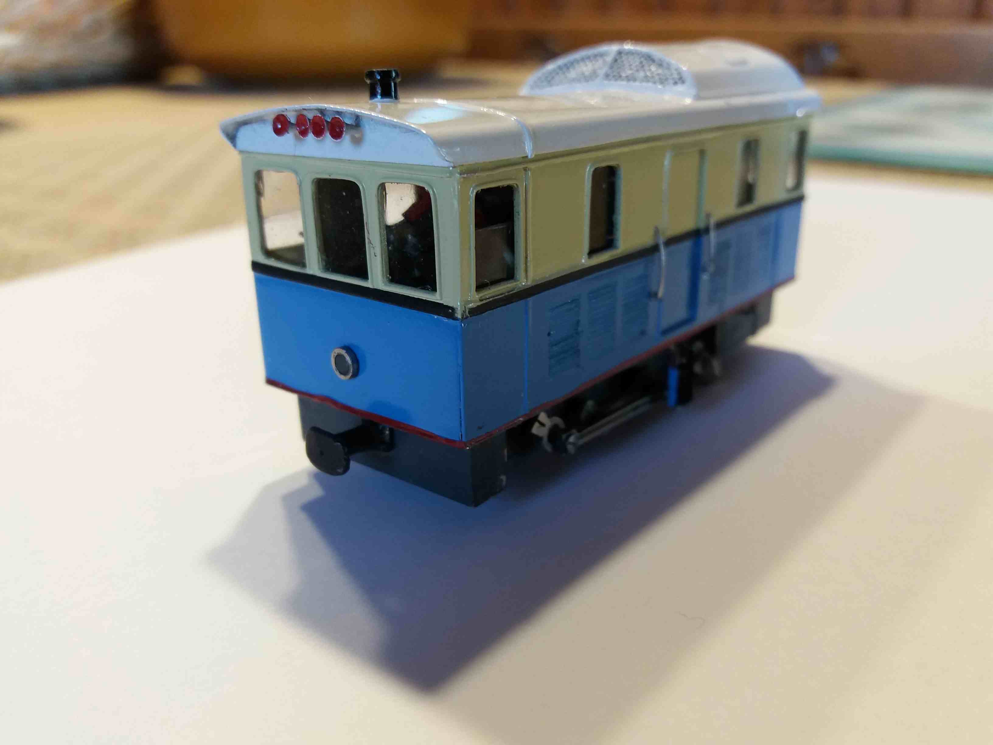

Messagepar TIMICHTO » 14 01 2025 à 19:47
Voici l'engin.
Je ne pratique pas le 3D , mais le 10D (mes dix doigts)
en utilisant principalement de la tôle de laiton de 0,3 ,O,4mm et du maillechort .
je découpe mes pièces après tracé en utilisant une cisaille à tôle pour les découpes droite
la scie bocfil pour les autres .
La fraiseuse avec fraise de 2ou 3 mm pour ouvrir les fenêtres (pour garantir une bonne géométrie )
si les 2 cotés son identiques je les soudes l'un sur l'autre avec de la soudure liquide avant usinage
je gagne du temps en tracé, les faces seront donc identiques et étamées après désoudage !
