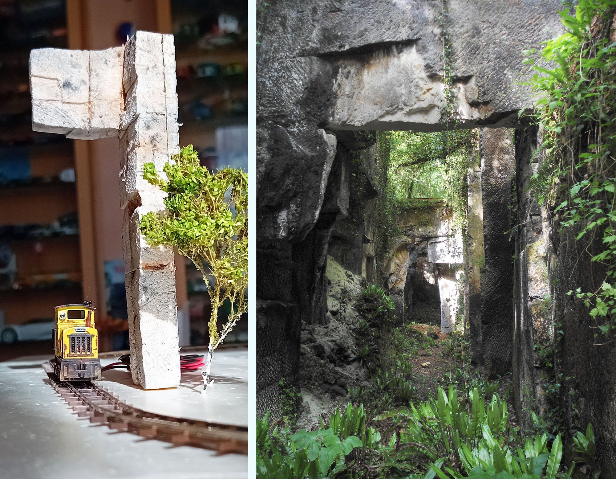

Ah oui, juste un complément d'info :
Pour couper bien droit, bien "plat", et d'équerre ou selon l'angle choisi, je serre le bout de polystyrène extrudé entre 2 réglets métalliques alignés sur la future coupe. Ils guident le scalpel, qui doit être bien affûté pour faire une coupe lisse sans arrachements :
(heureusement que j'avais une vieille enveloppe qui trainait sur le bureau...).
J'utilise ce genre de pince :
On arrive à faire des trucs sympas à main levée, aussi :
