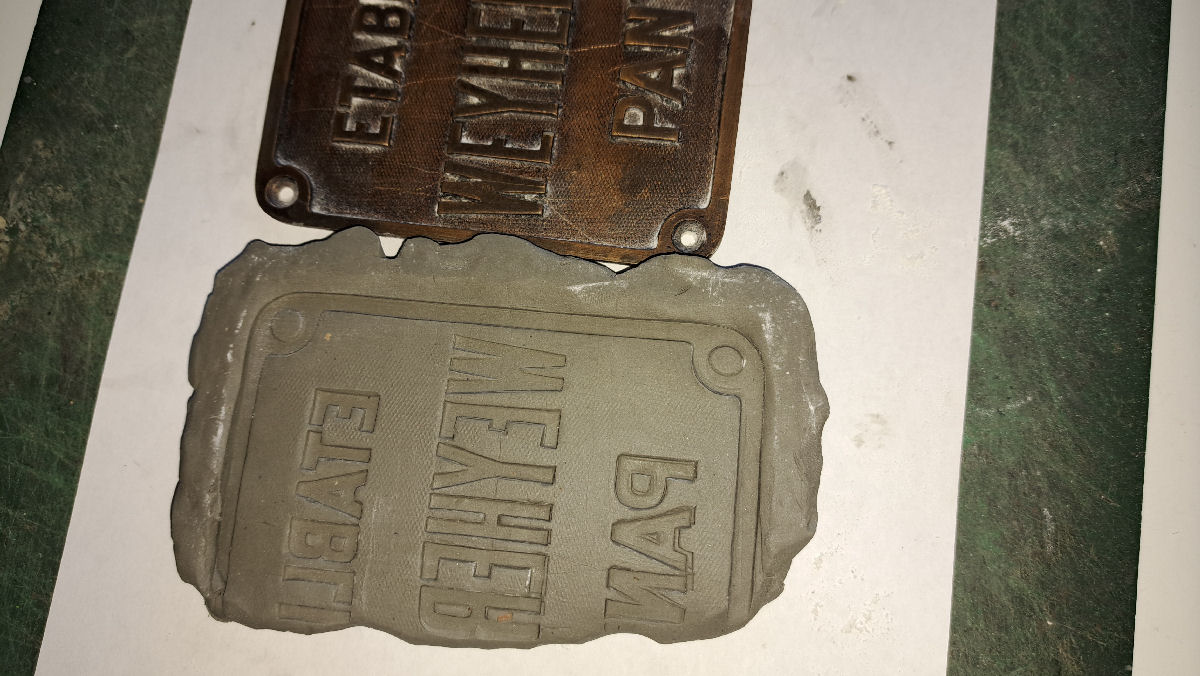

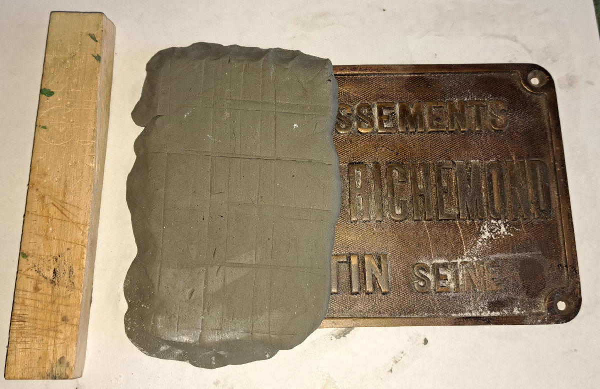

Vu les petites dimensions de la plaque, une prise d'empreinte à la Plastiline (genre de pâte à modeler) devrait convenir. Bien sûr çà n'aura pas la qualité d'un moule en Rodorsil.
J'ai fais des essais sur une plaque de 18 cm x 12 cm, comme je n'avais pas assez de pâte j'ai essayé sur un peu moins de la moitié (j'avais, il y a longtemps reproduit des petites pièces plates de cette manière, c'est pour çà que j'ai voulu essayer sur une plus grande surface) :
Plusieurs essais sont nécessaires pour arriver à un bon résultat mais l'avantage de la Plastiline c'est de pouvoir se réutiliser de nombreuses fois. La plaque et la Plastiline ont été brossées avec un pinceau chargé de talc.
Je pense qu'il conviendrait de mettre un cache en papier autour de la plaque pour faciliter l'enlèvement de l'empreinte.
Pour le plâtre de coulée, le diluer dans de l'eau contenant environ 25 % de colle blanche et un peu et liquide vaisselle.
Une fois sec (deux ou trois jours) on obtient un matériau assez dur.

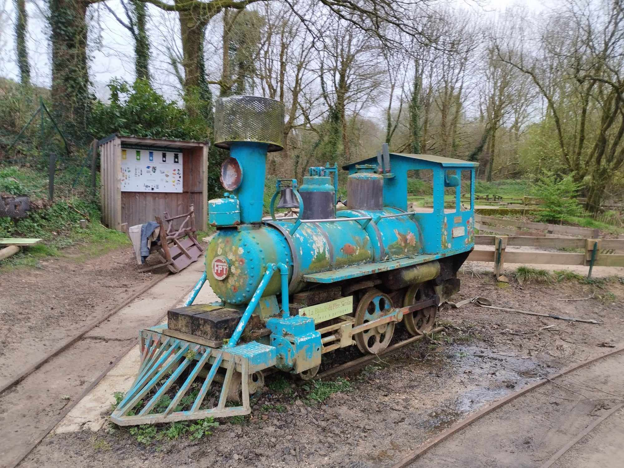

Bonjour à tous. Ce réseau a déjà été évoqué sur ce sujet...
STUDIO Mastrou a écrit:Un nouveau train de parc d'attraction composé d'une loco "fausse vapeur" avec un tender et une baladeuse. A mon avis, si tout ce passe bien il pourrait y avoir une deuxiéme baladeuse ;)
Voici une image de cette composition trouvé sur le net.

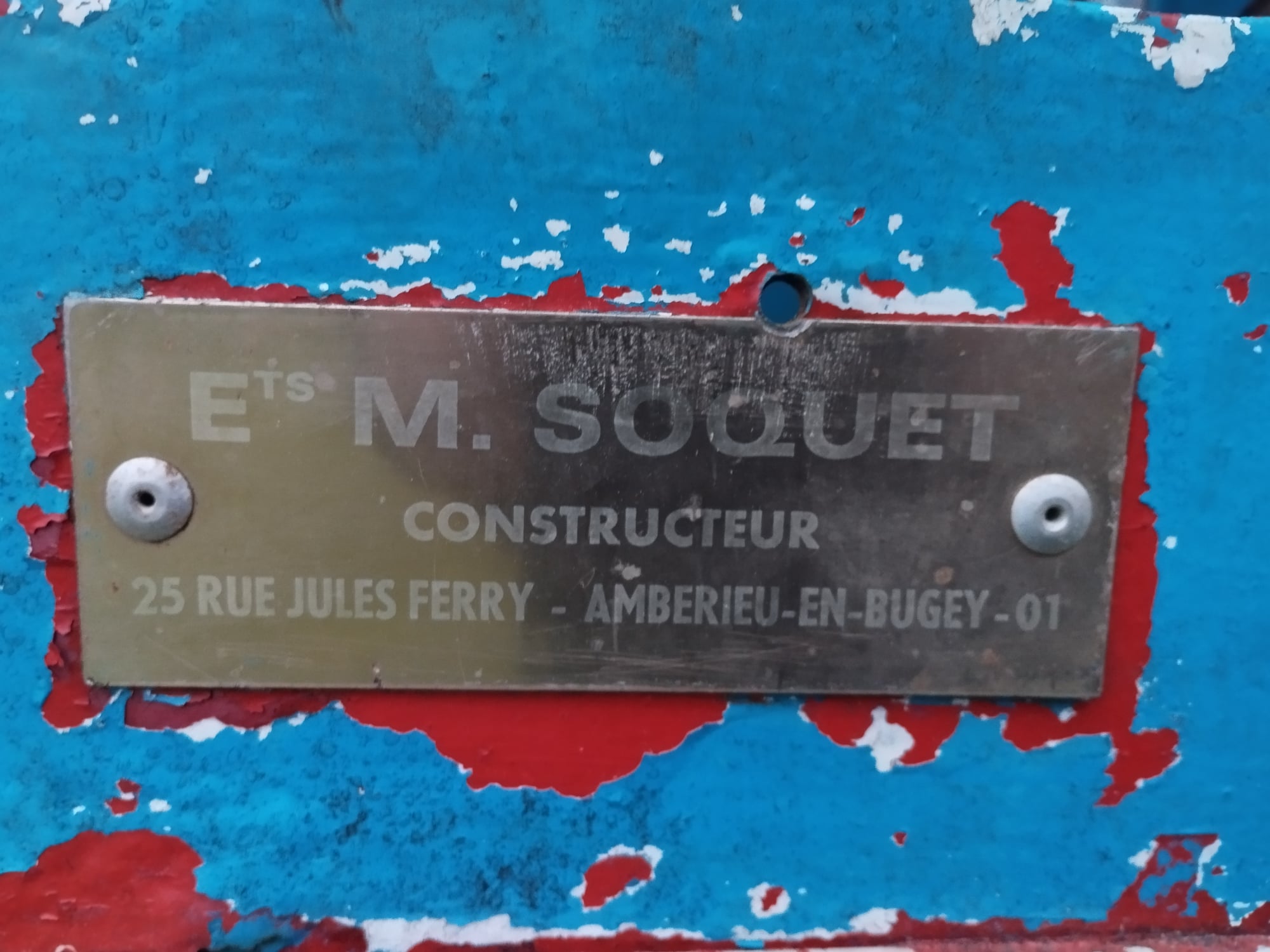

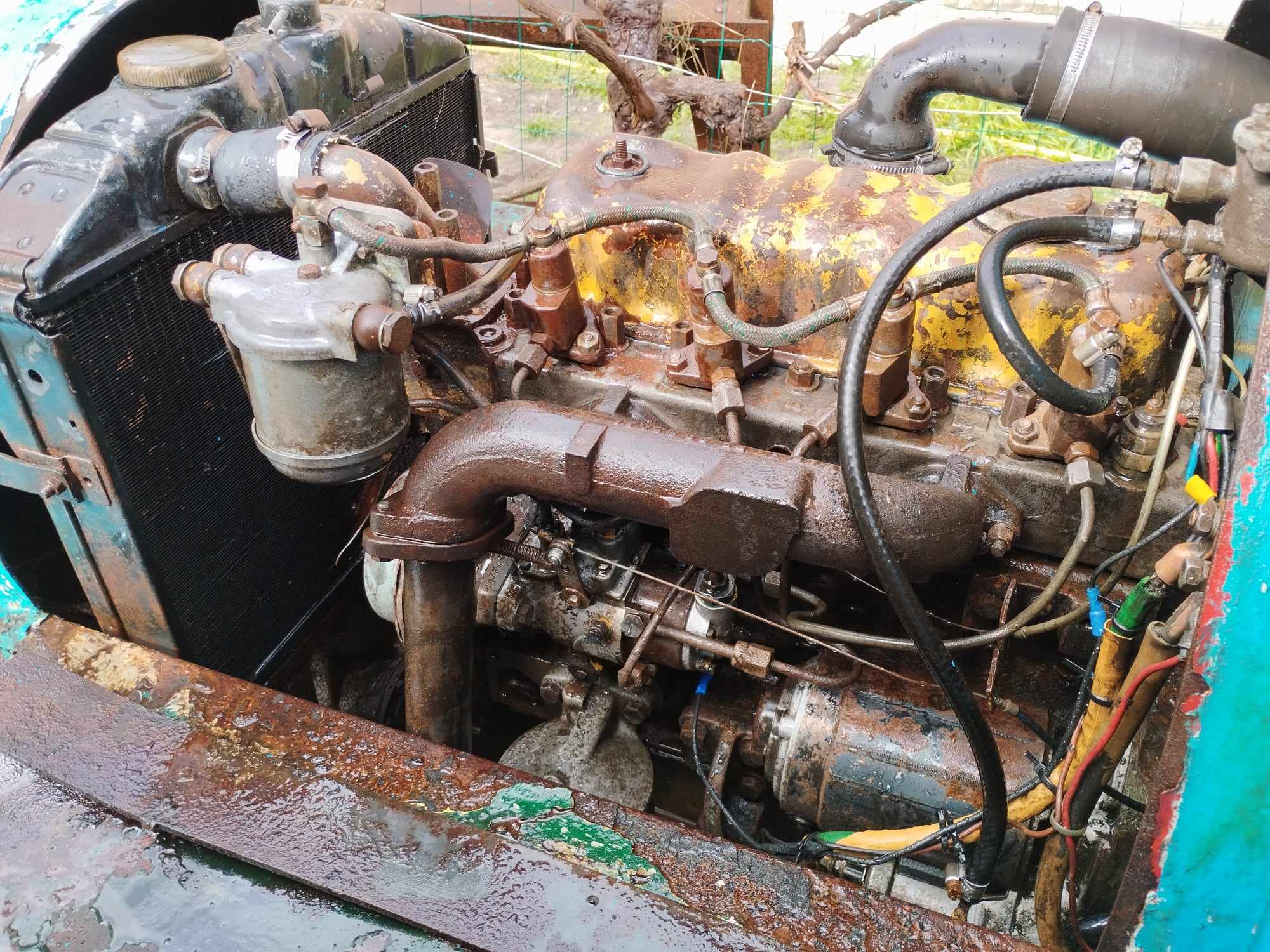

En ce début d'année, j'ai eu l'opportunité de récupérer leur locomotive Soquet car elle avait de gros soucis d'adhérence et de fiabilité. Elle a fini pot de fleur pendant 5 ans avant son sauvetage. Après quelques bricoles, j'ai pu la redémarrer sans grand soucis et je suis actuellement en train de la restaurer et de l'améliorer.
Je profite donc d'avoir une machine de parc d'attractions entre mes mains pour étudier la chose :boss:
La cheminée fait office de pot d'échappement, avec un tambour de machine à laver (!) en guise de pare escarbilles. On voit tout de suite le côté artisanal des premières fabrications Soquet, plus rien à voir avec leurs constructions actuelles. Il se pourrait que ma machine soit la première 220 "far west" Soquet, ayant observé les autres machines existantes, la mienne possède quelques traits uniques notamment deux glissières pour guider la crosse d'embiellage : toutes les autres machines n'en possèdent qu'une, pour simplicité d'entretien.
La cheminée malheureusement ne sera pas conservée : elle était en trop mauvais état, et quitte à la remplacer autant mettre quelque chose de plus esthétique et "conforme".

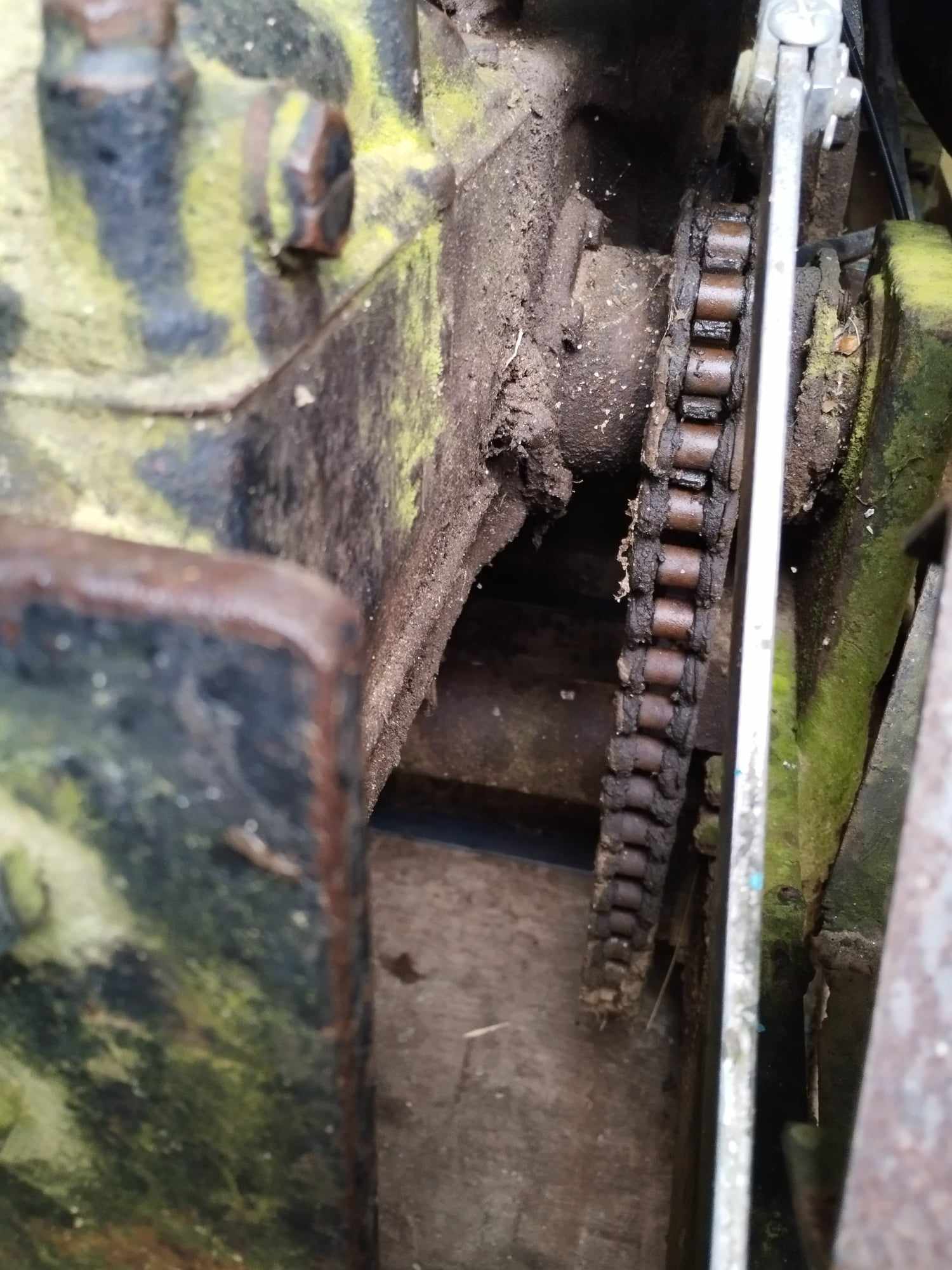

La motorisation et la transmission sont assurés par un moteur Perkins 4.107 et une transmission à deux vitesses + marche arrière issue d'un tracteur Massey-Fergusson. L'assemblage est là aussi assez artisanal, l'arbre de transmission servant normalement aux roues du tracteur servent d'un côté au freinage par un tambour (très inefficace) et de l'autre à la traction avec transmission par chaîne. En l'absence de tendeur de chaîne et avec des années et années d'utilisation, autant vous dire que tout ceci est fatigué.

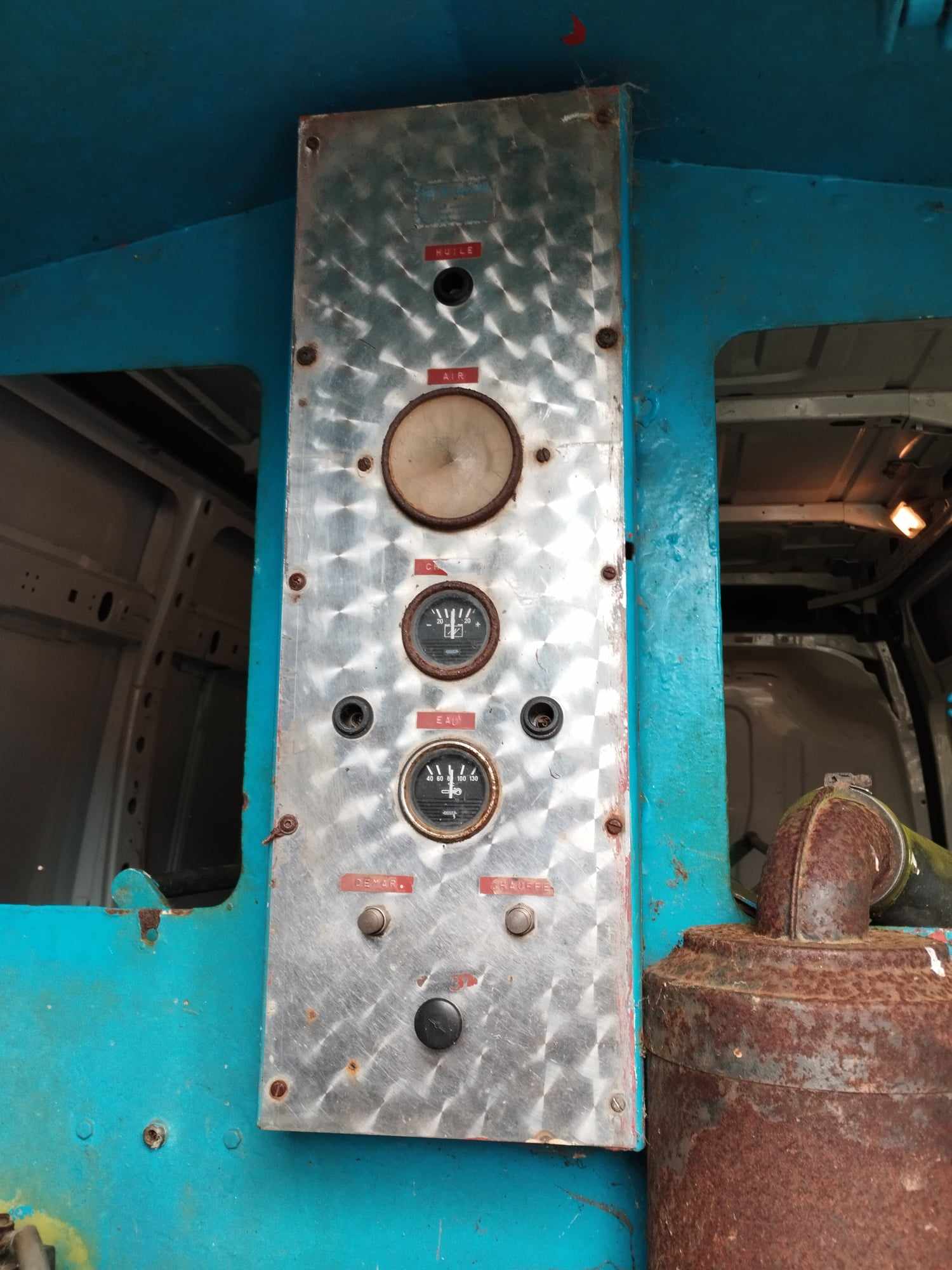

Le pupitre est très simple. On retrouve de haut en bas : lampe témoin de pression d'huile, manomètre d'air comprimé; la machine est équipée à l'origine d'un compresseur pour le fonctionnement du sifflet; indicateur de charge batterie, température du liquide de refroidissement (j'ignore l'utilisation des deux lampes témoins à cet endroit, sans doute contact et préchauffage ?...), démarreur, préchauffage, et arrêt moteur.

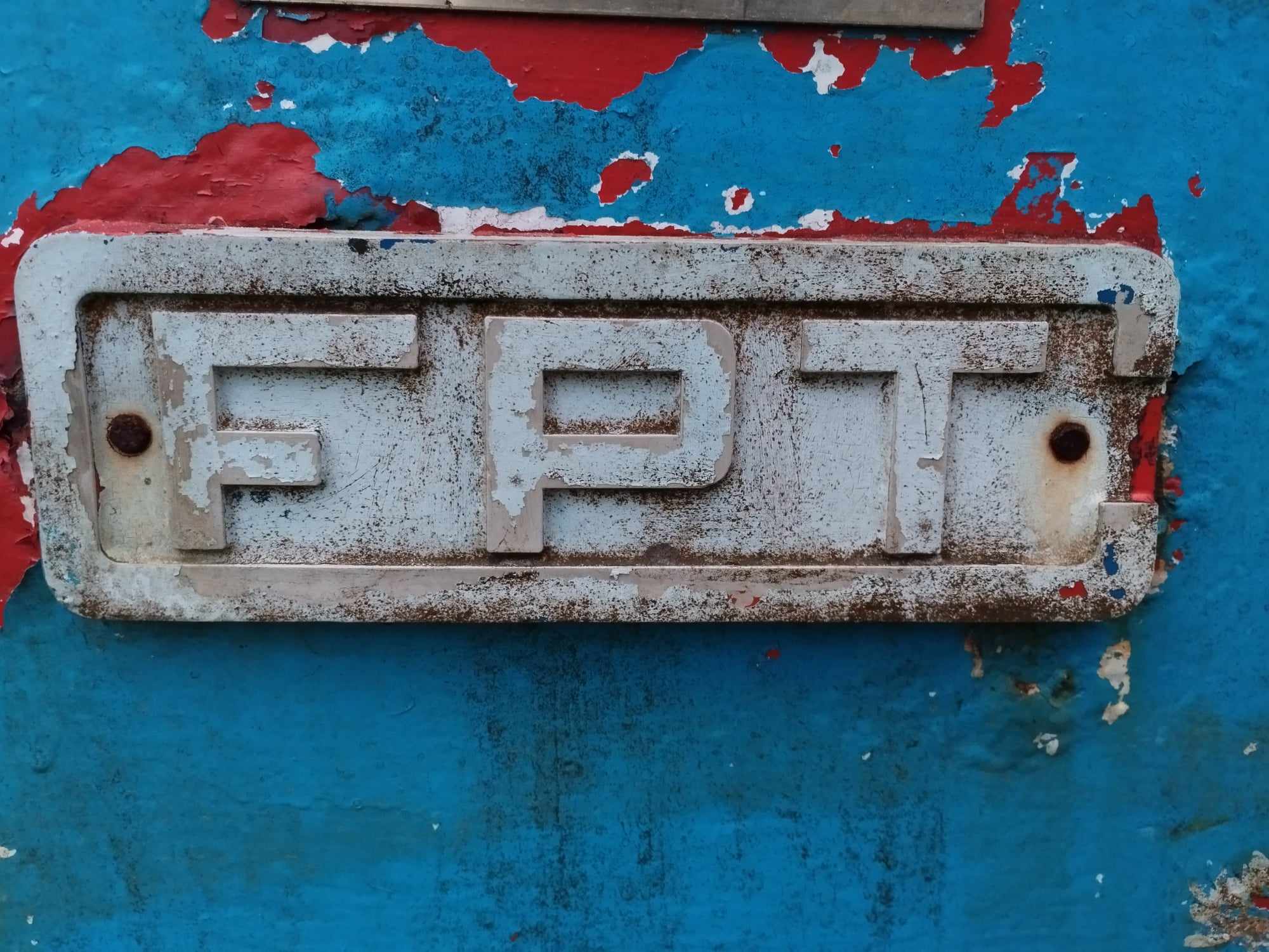

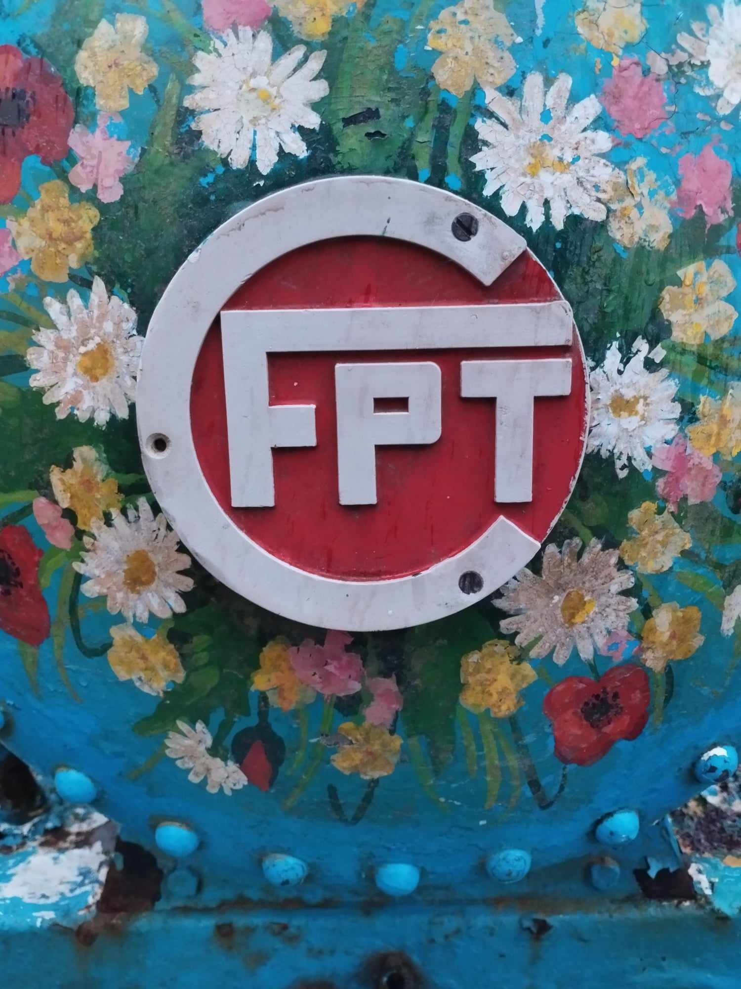

Puisqu'on parlait plaques...
CFPT signifiait "Compagnie Française des Petits Trains" :rod_coeur je trouve ça adorable. Dommage que les nouvelles productions Soquet ne soient plus estampillées de ce logo.

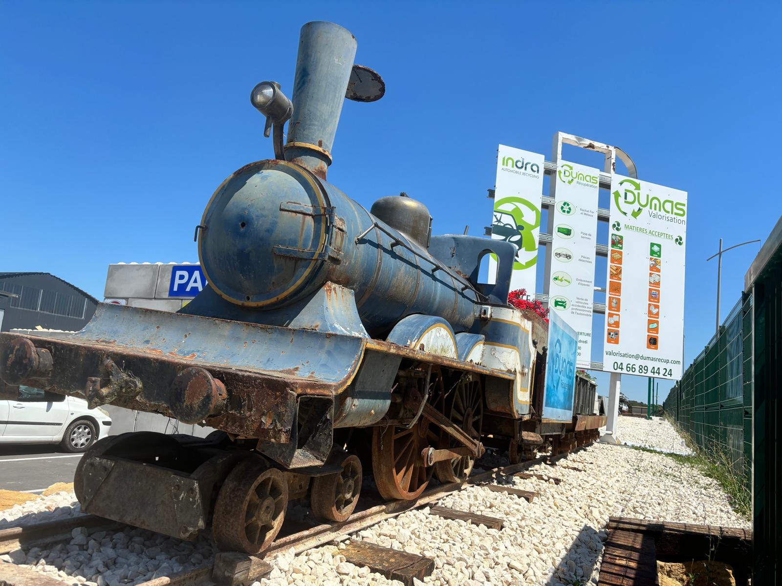

CFPT était le prédecesseur des Ets. Soquet? Il y avait une 220 FPT à voie de 60 cm encore plus basique au Al Montazah Park de Sharjah, aux Emirats Arabes Unis.
Ce chemin de fer a été remplacé par un train routier en 2013, mais la 220 FPT est restée en monument à côté de la gare: https://www.google.com/maps/@25.343874,55.3800776,2a,59.5y,142.11h,70.16t/data=!3m7!1e1!3m5!1snB3OofMTrzrw2F82pJKuzQ!2e0!6shttps:%2F%2Fstreetviewpixels-pa.googleapis.com%2Fv1%2Fthumbnail%3Fcb_client%3Dmaps_sv.tactile%26w%3D900%26h%3D600%26pitch%3D19.836075136585393%26panoid%3DnB3OofMTrzrw2F82pJKuzQ%26yaw%3D142.10713987163993!7i13312!8i6656?coh=205410&entry=ttu

CFPT était juste un petit slogan pour les petits trains qui ont toujours était fabriqué par les Ets. Soquet. Un petit acronyme, marque de fabrique de leurs trains aux débuts.

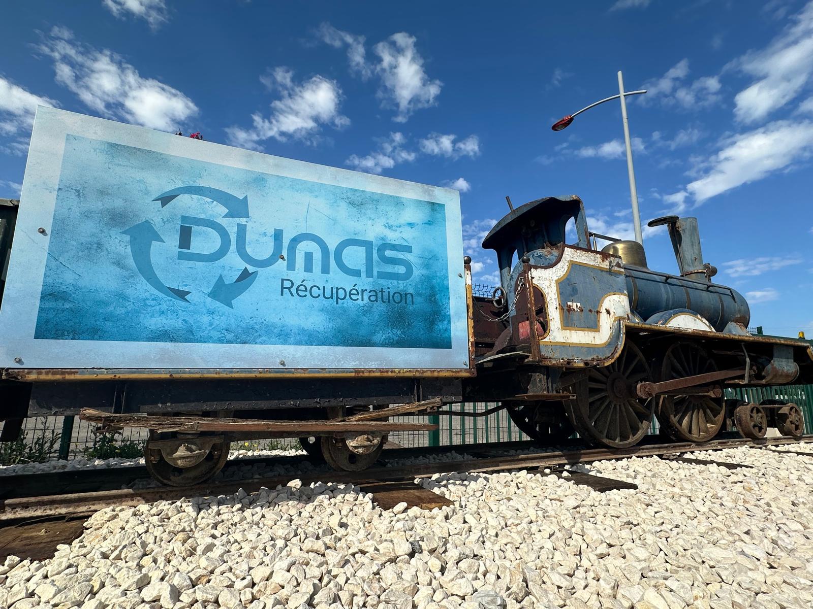

Trouvé ce jour sur le Facebook d'un ferrailleur :
Il proviendrait du jardin d'acclimatation. Je ne trouve pas ou très peu d'informations sur le web au sujet de ce train. Il y en avait deux, identiques, un bleu et un rouge (qu'est-il devenu ?...). Les voitures semblaient sympathique.
On retrouve encore un peu sa trace au jardin d'acclimatation sur la signalétique du parc : le petit train y est évoqué
